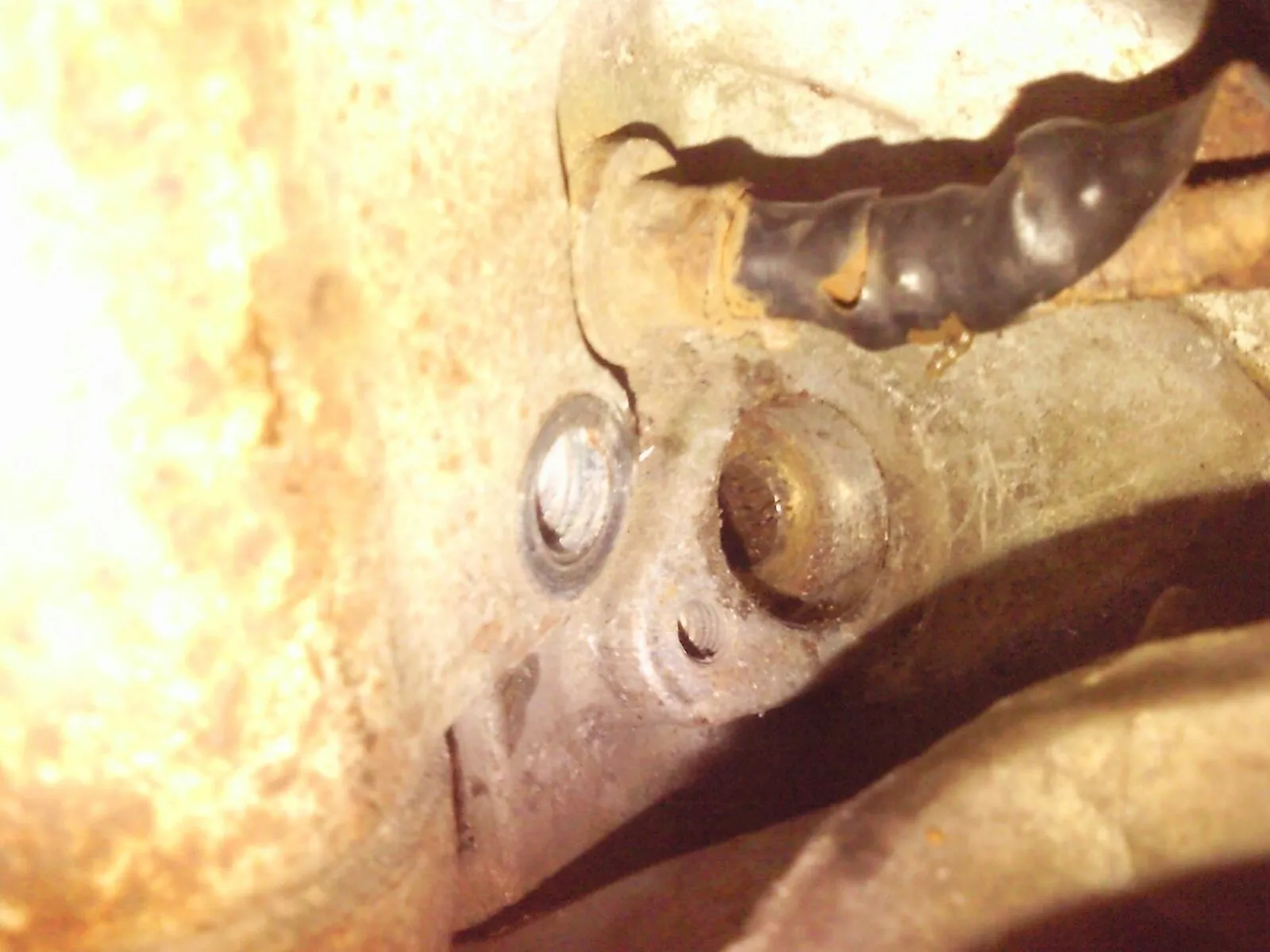

    • May 21, 2009 at 22:42
    Ja das sieht danach aus vielen dank
    hast du den evtl. eine idee wie ich das daraus kriegen kann?
    also hier ist ein foto
    hilfe wäre echt super
    vielen dank schon mal

    • May 21, 2009 at 22:55
    mmmm sieht ziemlich fest aus.....
    als erstes würde ich die tachowellen hülle wieder rein drehen und versuchen damit das eisending raus zu ziehen oder ich würde es mit nem schrauber probieren, den in das loch in der mitte und dann versuchen es raus zu ziehen, wenn das nicht klappt dann vlt. mit silikon-öl probieren damit könnte es leichter raus gehen und vlt. das eisen aussenrum erhitzen dann dehnt sich das aus.......
    vlt. gibt es dafür auch nen werkzeug, aber müsste auch so irgendwie raus gehen...
    viel glück
    basti

    • May 21, 2009 at 23:10
    :-9
    (Du kannst auch einfach die Bremstrommel abmontieren und alles leicht von innen aus der Bremsankerplatte herausdrücken,
    bevor du mit einem Brenner dran gehst - die Tachoschnecke ist nämlich aus Kunststoff. Ansonsten viel WD40 und etwas Geduld)

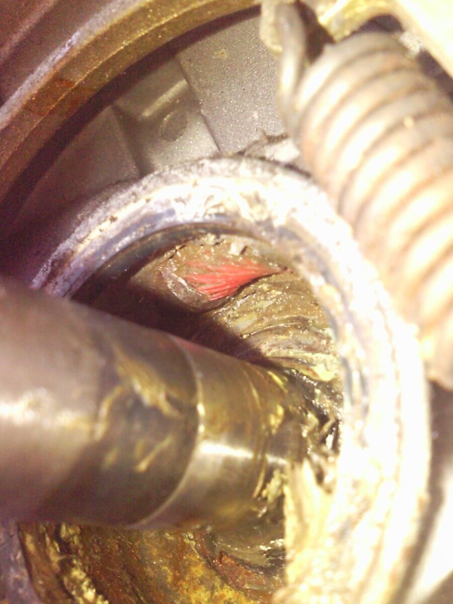

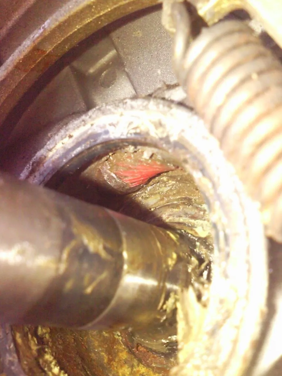

    also mit den Bremsklötzen hört sich gut an aber
    ich habe vorhin nachgeschaut und es kommt mir so vor als würde ich nicht besser dran kommen
    also von der anderen seite sieht das halt so aus
    ich hoffe ihr seht da irgentwas womit ihr mir weiter helfen könnt
    vielen dank

    • May 21, 2009 at 23:33
    Mit flachem Schraubendreher unter der roten Schnecke drunter fahren (linke Seite auf deinem Foto) und nach oben (rechts) hebeln/schieben,
    natürlich Vorsichtig oder die Schnecke danach tauschen ;)

    • May 21, 2009 at 23:43
    auf dem foto:
    du gehst mit nem schlitzschraubenzieher zwischen schnecke und gehäuse RECHTS und drehst den, dann drückts die kacke raus, wenn nicht iss die messinghülse festgegammelt. dann in rostlöser ersäufen.
    nbenbei sieht deine tachoschnecke auf dem foto jetzt nicht fertig aus, also warum raus damit?
  • Seaf
