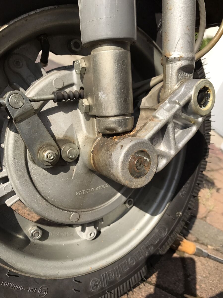

    Jedenfalls habe ich mal das Vorderrad gelöst und geguckt, ob ich von der anderen Seite an die Schnecke rankomme. Jedenfalls ist dann die Trommel im Weg...
    Könnte mir bitte jemand den entscheidenen Tip geben, wie ich an die Schnecke rankomme? Möglichst für Anfänger, da ich nicht der Profi bin.

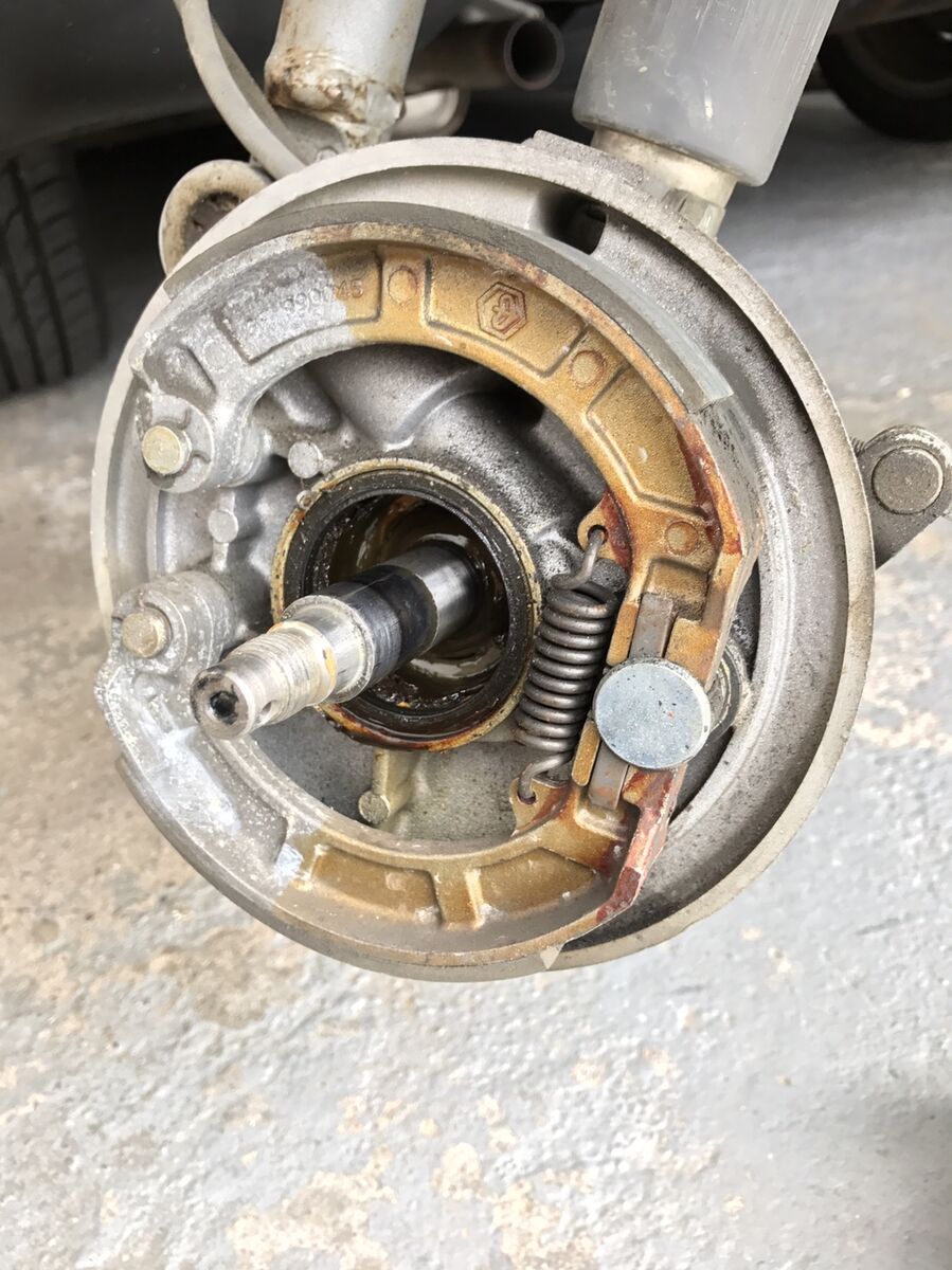

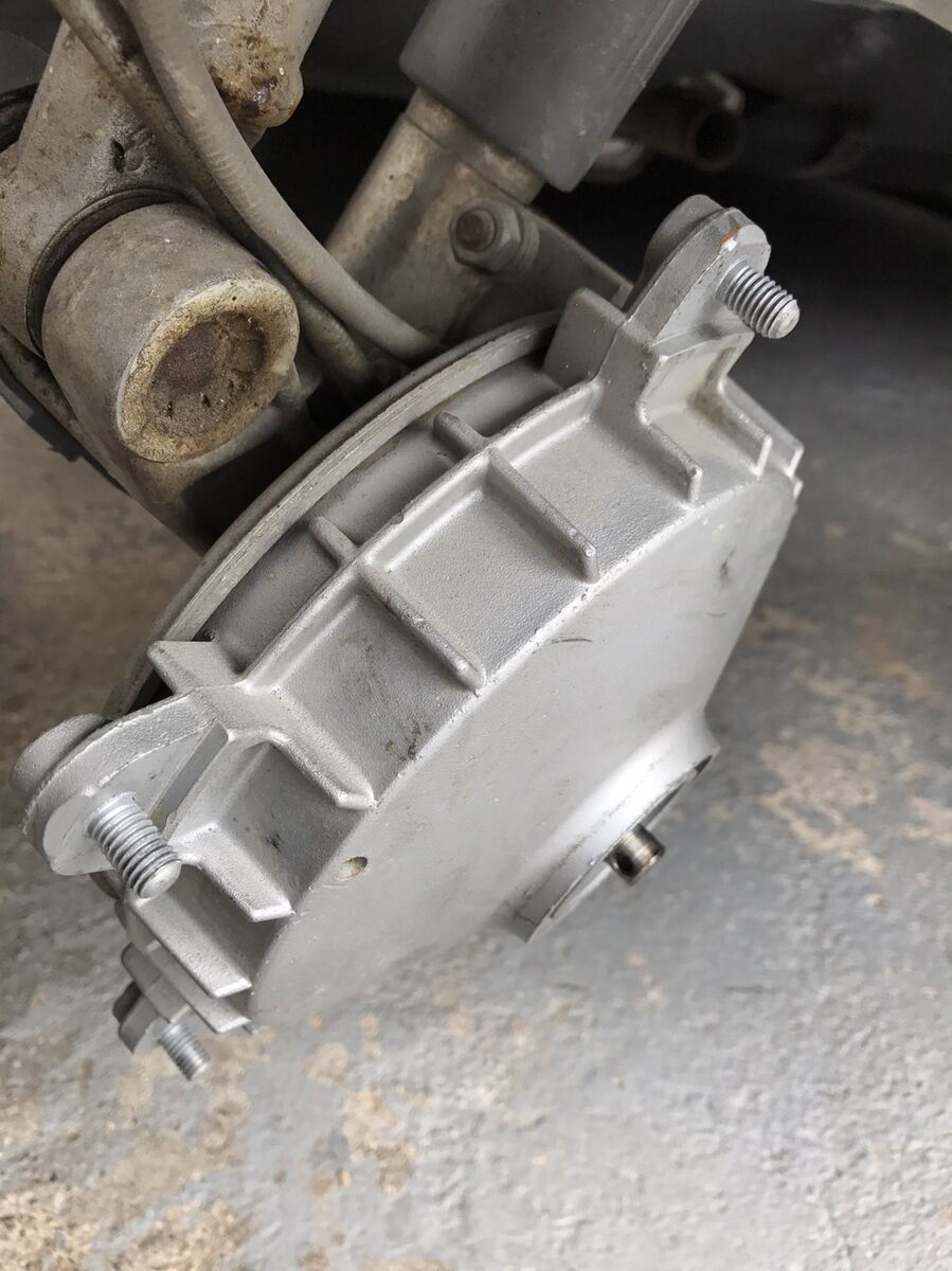

  • Du hast ne andere Nabe. Bremse lösen, Trommel abbauen, Tachowelle herausziehen, Blech lösen, Gummi heraus ziehen, Distanzhülse und Schnecke von der Radseite her nach oben drücken und von oben raus ziehen.
  • Okay, dachte ich mir. Das Rad hatte ich ja schon runter, kam dann aber mit der Trommel nicht weiter, habe aber auch nicht stundenlang probiert. Ein Abzieher o.ä. brauche ich aber nicht, oder?

  • Bremszug ganz entspannen, leichte Schläge mit nem Gummihammer und Drehen der Trommel, ggf mit nem Klauenabzieher abziehen. Keinesfalls mit nem Schraubezieher hebeln oder Druck auf die Arme mit den Felgenbolzen ausüben = Bruchgefahr

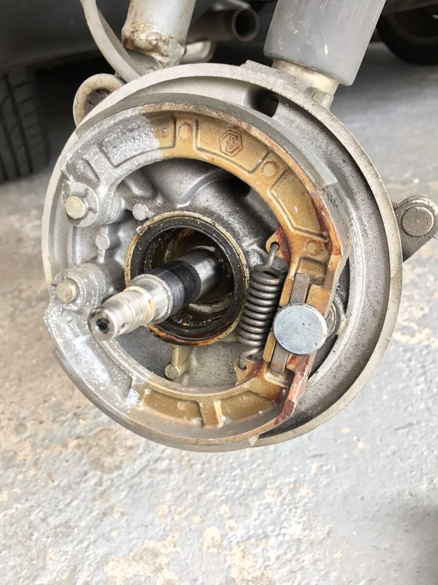

  • Sehe gerade das in der abgenommenes Trommelhälfte die Metallschnecke mit altem Fett völlig zugesetzt ist. Habe die Rillen mit Bremsenreiniger und Schraubenzieher vorsichtig frei gekratzt.

  • Federbein brauchst Du nicht abnehmen. Du kannst jetzt an der Bremsankerplatte, die noch an der Vespa verblieben ist, das Tachoritzel sehen und mit einem Schraubenzieher nach oben raus hebeln. Vorher muss der Tachozug entfernt werden und das Klemmplättchen mit dem darunter liegenden Gummistopfen. Wenn die Tachoschnecke nicht raus will, drehst du von oben, also von da wo die Tachowelle reingeht, eine Spaxschraube in die Tachoschnecke und ziehst sie dann damit raus.
    Richtig! Wenn alles frisch ist, geht auch alles ausbauen von der Welle und das Rad rückwärts drehen, es kommt dann das Zahnrad raus ( so sollte es laut Luigi sein). :+7
