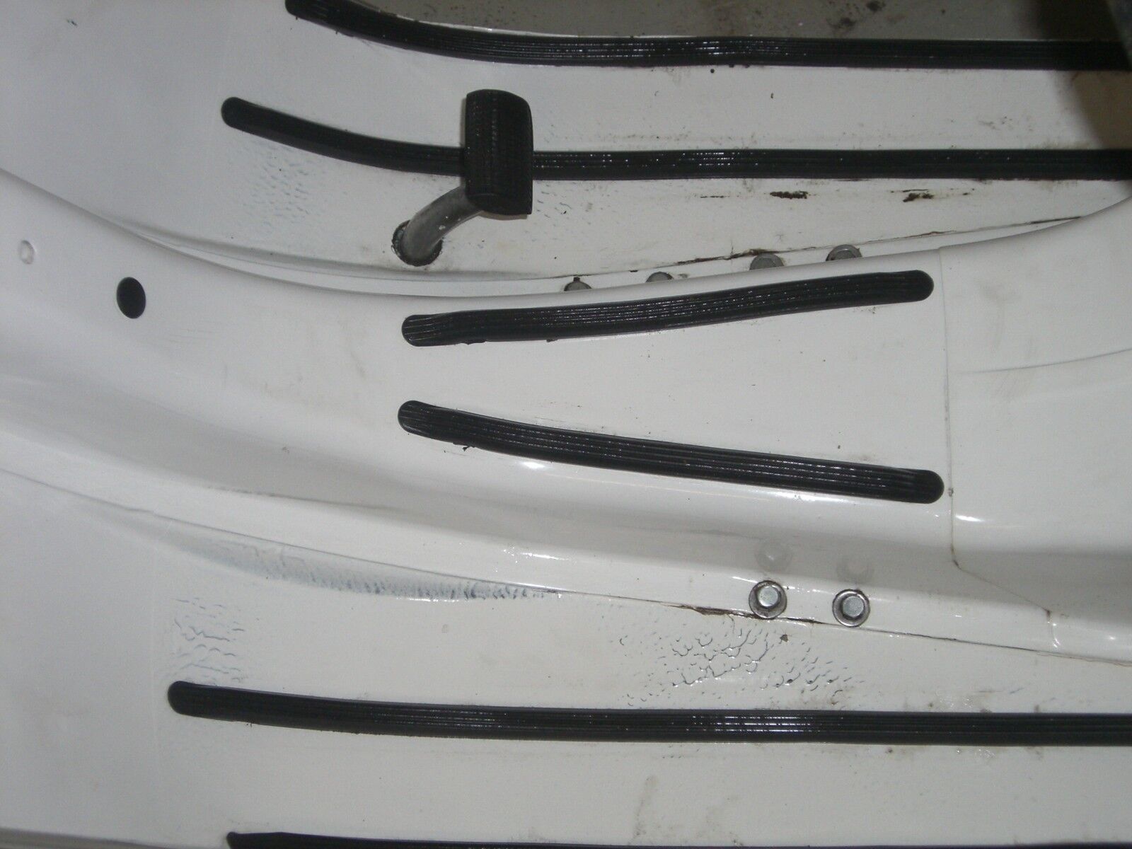

    Hallo Liebe Vespa Freunde,
    hab da mal ne Frage an die erfahrenen Vespafahrer:
    Ich will mir eine 2006 restaurierte Vespa 50 zulegen. Würde wie gesagt 2006 restauriert und nur 1 Sommer gefahren.
    Steht seitdem im Keller gut gelagert.
    Motor wurde überholt, Dichtungen und alle anderen Verleisteile wurden ebenfalls ausgetauscht.
    Der Ramen wurde Sandgestrahlt und Epoxibeschichtet und anschließend von einer Lackiererei lackiert.
    Dennoch sind leichte Rostspuren am Trittbrett zu sehen!
    Wie ist das möglich und wurde da vielleicht gepfuscht?
    Und vor allem wie kann ich das am besten wieder ausbessern?
    Der Rest ist nämlich wirklich 1A Zustand.
    Vielen Dank
    und Liebe Grüße
    Steff
      • 164.99 kB
    54
    4,094
    521
    65
    bei Neumünster
    • May 22, 2009 at 04:21
    Es wurde beim lacken gepfuscht und von der Montage wollen wir gar nicht reden.
    In dem Falz, zwischen den Blechen, hat die Kiste gerostet und da kommt man beim strahlen nicht hin. Es ist danach aber nicht versiegelt worden und deswegen ist der Lack dann langsam hochgekommen und schließlich gerissen/ gebrochen.
    Es muss neu versiegelt werden.
    Lose Farbe (und Dreck/ Rost) lösen.
    Die Stelle mit Rostumwandler bearbeiten, zB Fertan.
    Mit Lackstift ausbessern.

    Danke für die Antwort!
    Aus genau so einem Grund frage ich ja die Leute die sich aunskennen (euch)!
    Wie komme ich an die Stelle unter dem Falz?
    Kann man man einen Vespa nur Teilsandstrahlen sprich nur das Trittbrett?

    • May 22, 2009 at 13:14
    Es muss nichts mehr gestrahlt werden, und man kommt auch nicht an den Rost im Falz. Dafür nimmt man den Rostumwandler, der kriecht auch in den Falz und verhindert bei richtiger Anwendung eine weitere Oxidierung.
    Fertan kaufen, Anleitung beachten, überpinsel, fertig. :)

    Und beachte bitte eins: Dein Problem ist nicht das Trittbrett, sondern der Falz zwischen Trittbrett und Rahmentunnel. Aber bevor wir uns hier falsch verstehen:
    Ich seh das Problem bei den roten Markierungen, oder ist das auch Gammel bei den blauen?
    Und wenn ich mir schon die Mühe :D mit dem Bild mache:
    Bei der gelben Markierung fehlt ein Blindstopfen
    Bei den Grünen gehört keine so großen U-Scheibe unter
    Ist das Dreck oder Gammel bei den schwarzen Markierungen?
    Was sind das eigentlich für furchtbare "Trittleisten"?
    Wenn es sich nun wirklich nur um die roten Markierungen handelt: Lege den Falz frei mit einem kleinen Schraubendreher (zB Fasenprüfer) und wandel den Rost mit Fertan um, dann Lackstift.
    Und ja, du kannst schleifen wie ein Stier und alles neu lacken, trotzdem wird sie wieder gammeln wenn der Rost nicht versiegelt/ umgewandelt wird.....
