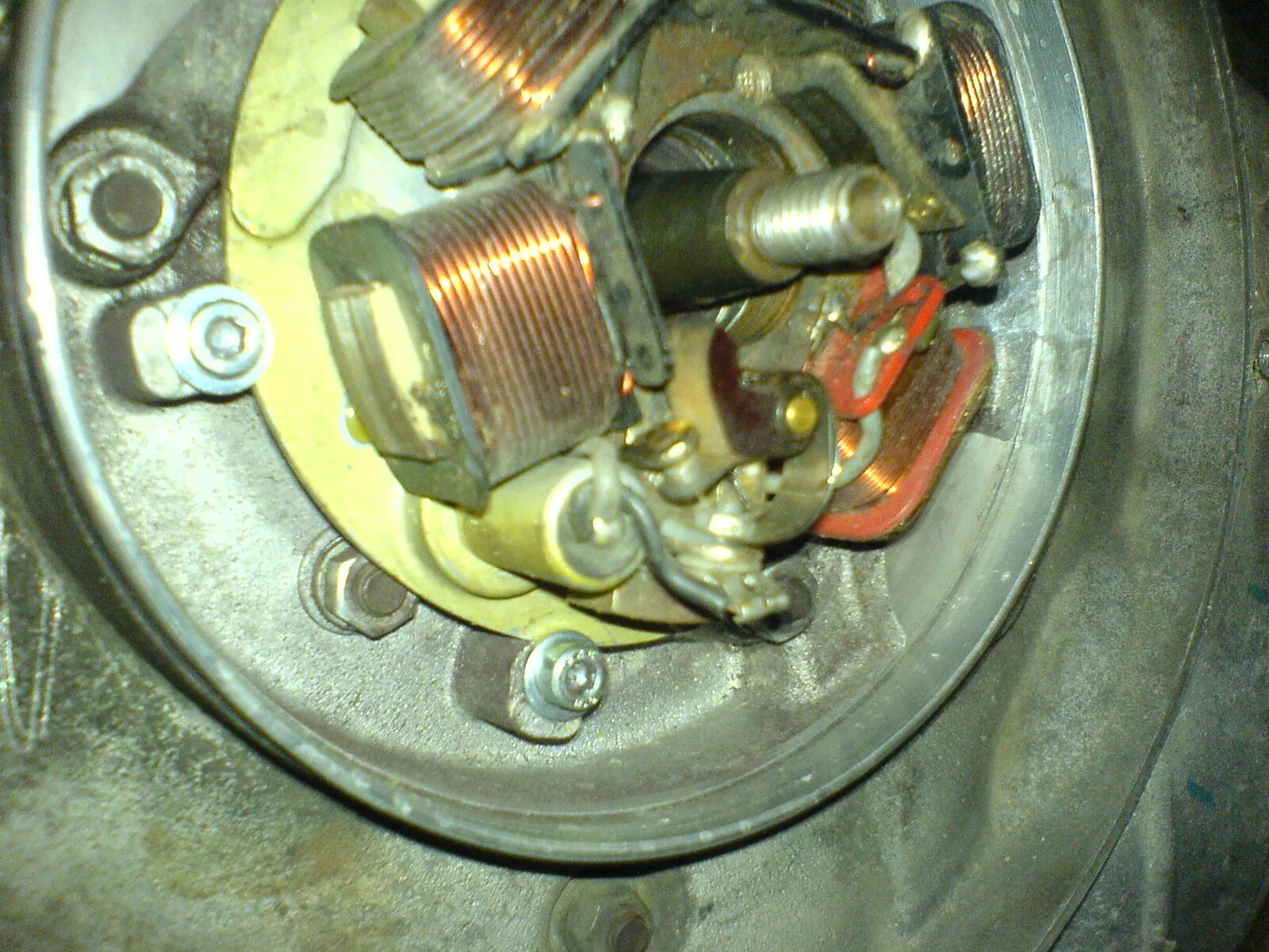

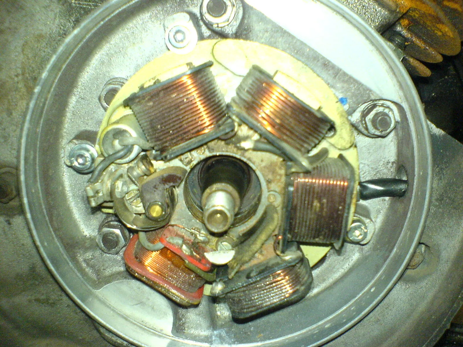

    Tja also der olle 5-polige funktioniert leider nicht. Da kommen nur knapp 3V durch. Da braucht man wohl tatsächlich den 3-poligen. Die Grundplatte sieht so aus. (Bilder) Welchen Regler brauch ich denn nu dafür? Haben auch noch versucht Wiederstände vor die Lampen zu hängen damit die nicht durchbrennen aber das scheitere leider da dran dass wir nicht den richtigen hatten. Schöner Rotz ist das mit dem Regler...:(

    wie wärs denn hiermit:
