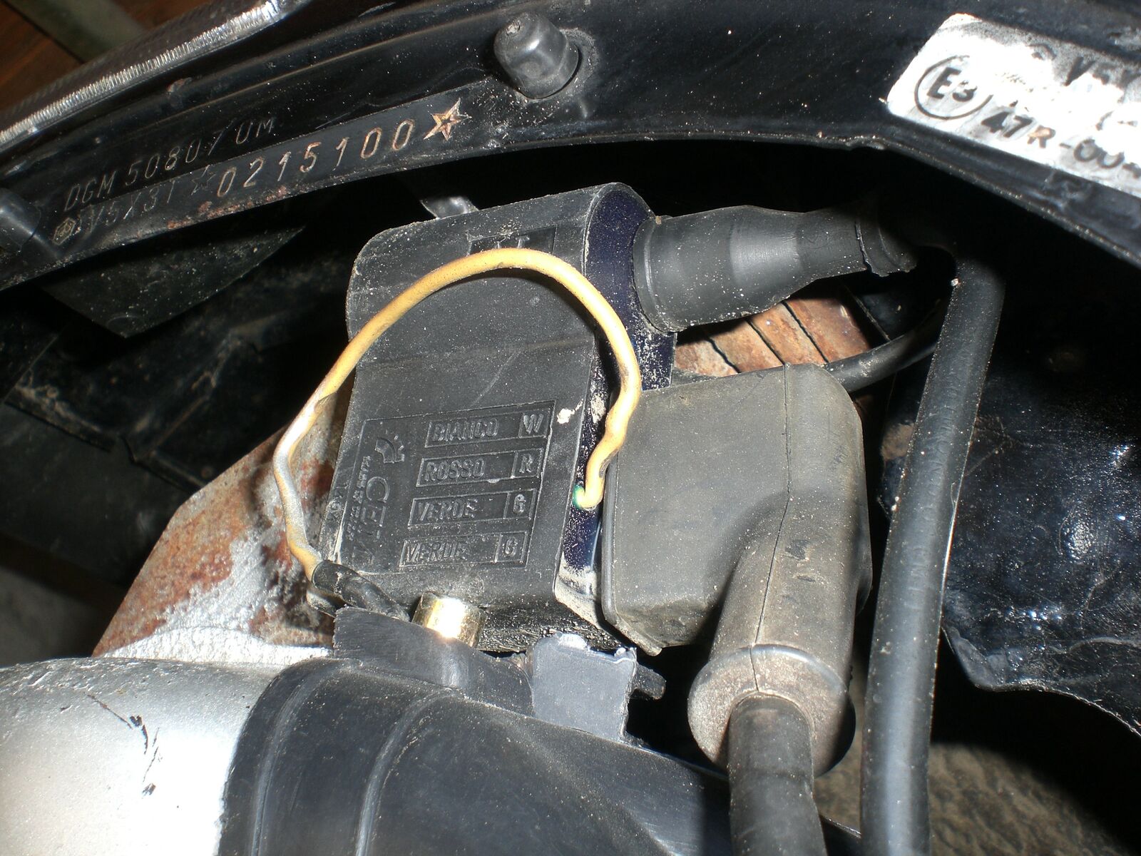

  • Kopression ja
    [lexicon='ZZP',''][/lexicon] weiß ich nicht
    Läuft aber bei 20, 35 , 45 km/h echt super
