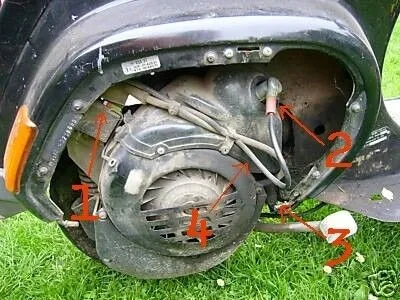

    Hi Fehlerquellen für Zündprobleme bei Nässe, 1. Die Gummiabdeckung der Zuleitungen der CDI sitzt nicht richtig, Wasser kann eintreten. 2. auf dem Kerzenstecker fehlt die Gummischutzkappe, 3. die Kaberverbindung, Motor zur Karosse ist im Spritzbereich. 4. auf der Zündleitung liegen Spannungen von bis zu 15000 Volt. Bei dieser Spannung kann der Strom kriechend, bei schmutzigen oder nassen Verbindungen locker 5 cm überbrücken. So wie auf dem Bild sollte die Zündanlage nie aussehen, nicht mal bei trockenem Wetter. Also (Zünd) Kabel, Stecker und Gummitüllen sauber halten.

    Donnerwetter,ihr seid Klasse,werd ich mich gleich dranmachen.Danke für die Tips und vorallem fürs Bild.Danke klatschen-)
