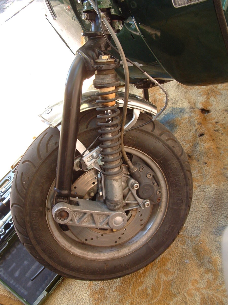

    Moin,
    habe mir just eine PK 50 XL2 zugelegt an der bereits eine Grimeca Scheibenbremse montiert war.
    Nun ist die Trommel aber nicht die einer PK sondern schaut aus wie die der "Grimeca '98" Bremse bzw. einer meiner Vespa-bewanderten Kumpels meinte, es sei sogar eine SKR-Gabel verbaut.
    Jetzt komme ich nicht weiter.
    Könnt ihr mir bitte mehr Licht ins Dunkel bringen?
    Anbei zwei Photos von der Angelegenheit.
    Und wie gehts nun mit dem TÜV weiter?
    Ich weiss, eine 50er hat nur das Versicherungskennzeichen und braucht nicht zum TÜV,
    aber: ich habe keine ABE oder ein Gutachten für die Bremse. Könnt ihr mir auch hier weiterhelfen?

    • May 26, 2009 at 20:58
    es ist ne skr gabel mit koso tachometer und oridämpfer der skr.
    wenn du interesse an ner briefkopie mit eintragung hast, pn an mich.

    • May 27, 2009 at 01:11
    Zitat von bockwurstfred
    Was gäbe es für (günstige) Maßnahmen, den SKR-Originaldämpfer gegen etwas Besseres zu tauschen?
    die neuen dämpfer vom scootercenter sollen ganz gut sein, da kann ich noch nichts genaues sagen, ansonsten haben sich die günstigen rms und carbone dämpfer bewährt.
    achja, da passen alle normalen pk-dämpfer.
    Was ist das für ein Auspuff?
    -> Bild anbei; ich hoffe, man kann ein wenig vom Puff erkennen.
    Ich tippe auf Polini right hand....
    richtig, sieht ganz danach aus.
    harmoniert gut mit dem 75er, klang und aussehen ist geschmackssache.
    reicht es vollkommen, den Ori-Gaser (16/15 meine ich ist das bei der XL2 (?)) und den Ori-Stutzen zu fahren?
    ist mit dem Malossi + PWK eh alles überdimensioniert und nur der Verbrauch aber nicht die km/h steigen astronomisch?
    reicht vollkommen, passende hd und gut ist.
    ach, und mit dem 75er und dem auspuff ist deine abe sowieso erloschen.
    wenn du damit zum tüv läufst und die gabel eintragen lassen willst wirds wahrscheinlich eh problematisch.

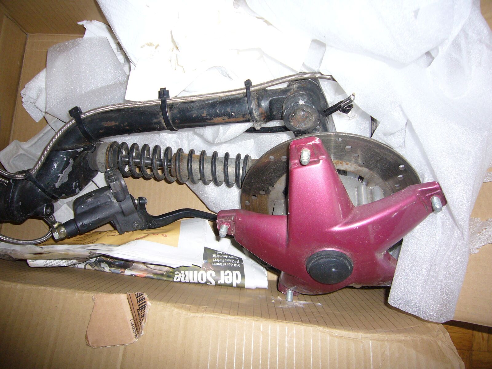

    hi ich habe mir jetzt auch die wariante skr gabel für meine pk xl2 gekauft und brauche ein par hilfe tips mit dem einbau kannst du mir helfen oder schrittweise es beschreiben wie ich das experiment anfangen soll
    danke im voraus :-3
    p.s. bilder sind willkommen
