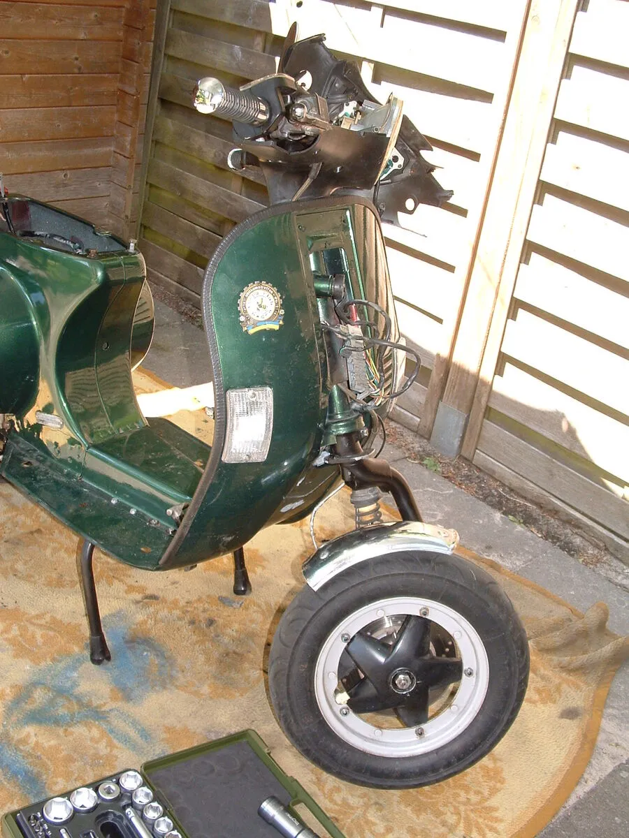

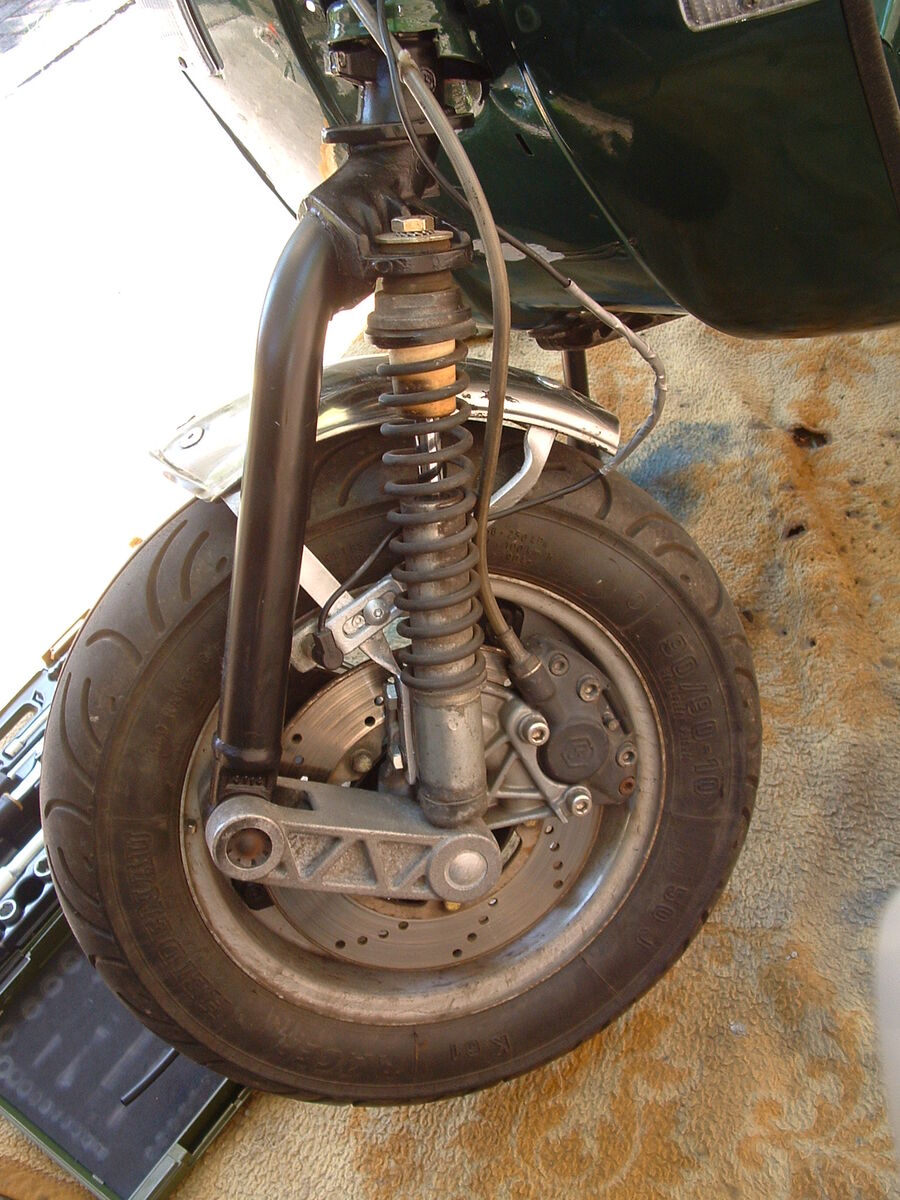

    habe mir just eine PK 50 XL2 zugelegt an der bereits eine Grimeca Scheibenbremse montiert war.
    Nun ist die Trommel aber nicht die einer PK sondern schaut aus wie die der "Grimeca '98" Bremse bzw. einer meiner Vespa-bewanderten Kumpels meinte, es sei sogar eine SKR-Gabel verbaut.
    Jetzt komme ich nicht weiter.
    Könnt ihr mir bitte mehr Licht ins Dunkel bringen?
    Anbei zwei Photos von der Angelegenheit.
    Und wie gehts nun mit dem TÜV weiter?
    Ich weiss, eine 50er hat nur das Versicherungskennzeichen und braucht nicht zum TÜV,
    aber: ich habe keine ABE oder ein Gutachten für die Bremse. Könnt ihr mir auch hier weiterhelfen?

    es ist ne skr gabel mit koso tachometer und oridämpfer der skr.
    wenn du interesse an ner briefkopie mit eintragung hast, pn an mich.

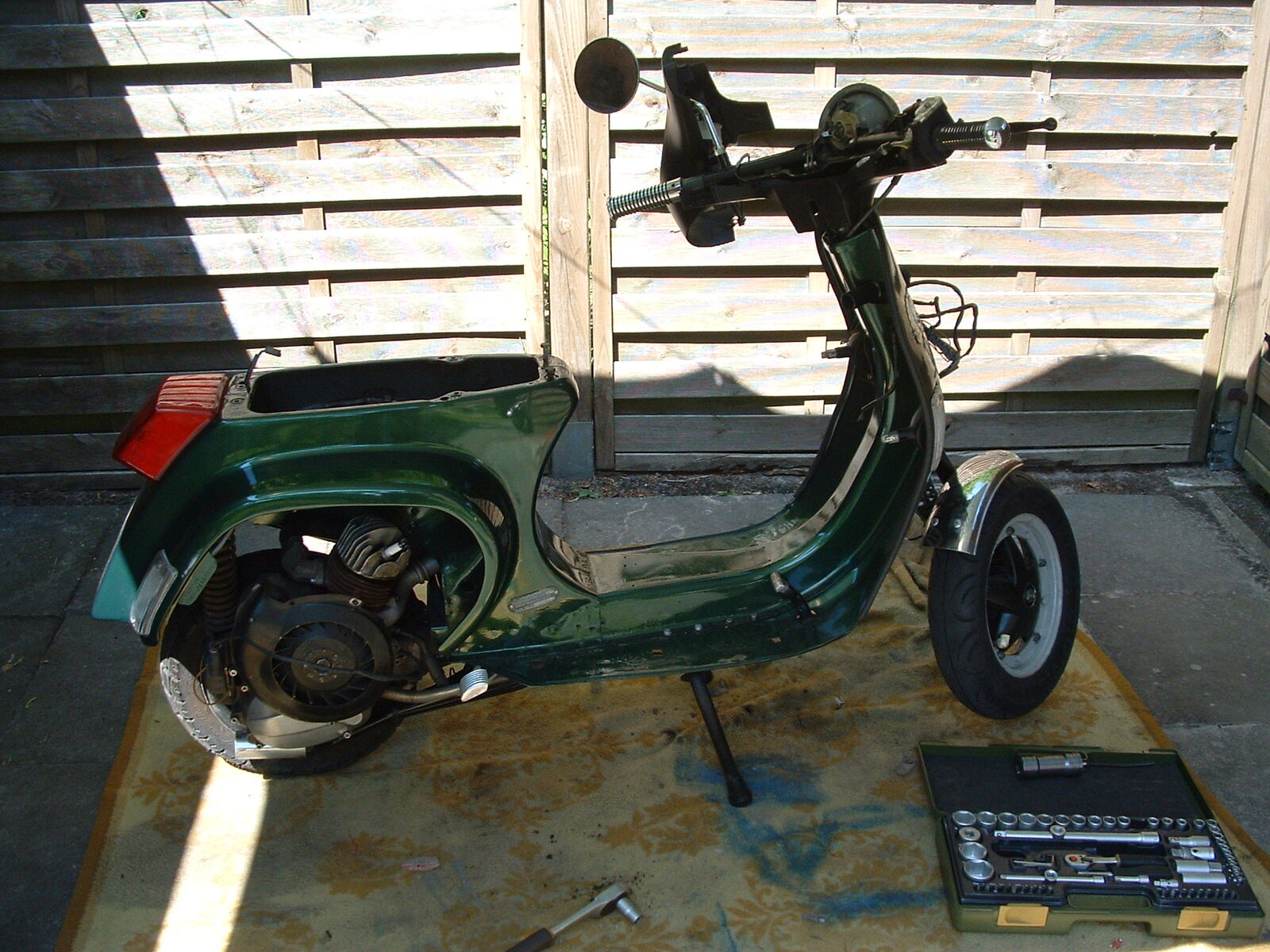

    Nun, wenn ich schon mal dabei bin, dann noch was off-topic: (ich hoffe, das ist OK, sonst eben sagen, dann mach ich ein neues Thema auf)
    Was ist das für ein Auspuff?
    -> Bild anbei; ich hoffe, man kann ein wenig vom Puff erkennen.
    Ich tippe auf Polini right hand.... aber nichts genaues weiss ich nicht!
    Es steht nichts auf dem Dämpfer oder sonst wo.
    Dann noch was dazu:
    Es is ein 75 ccm Polini Zyli montiert (plug & play). Dazu ein Malossi Ansaugstutzen mit angeblich 24mm Querschnitt und ein PWK (Stage6) Gaser mit 21mm.
    Haltet ihr das für ein gutes setup??
    Oder reicht es vollkommen, den Ori-Gaser (16/15 meine ich ist das bei der XL2 (?)) und den Ori-Stutzen zu fahren?
    Bzw. ist mit dem Malossi + PWK eh alles überdimensioniert und nur der Verbrauch aber nicht die km/h steigen astronomisch?
    Danke für Kommentare!

    Zitat von bockwurstfred
    Was gäbe es für (günstige) Maßnahmen, den SKR-Originaldämpfer gegen etwas Besseres zu tauschen?
    die neuen dämpfer vom scootercenter sollen ganz gut sein, da kann ich noch nichts genaues sagen, ansonsten haben sich die günstigen rms und carbone dämpfer bewährt.
    achja, da passen alle normalen pk-dämpfer.
    richtig, sieht ganz danach aus.
    harmoniert gut mit dem 75er, klang und aussehen ist geschmackssache.
    reicht vollkommen, passende hd und gut ist.
    ach, und mit dem 75er und dem auspuff ist deine abe sowieso erloschen.
    wenn du damit zum tüv läufst und die gabel eintragen lassen willst wirds wahrscheinlich eh problematisch.

    Weder noch, sondern eben die SKR-Originalbremse. Außer der Scheibe sind davon meines Wissens keine Teile kompatibel mit den PX/PK Grimeca Bremsen, weil die SKR Gabel im Vergleich dazu spiegelverkehrt ist. Die Scheibe ist kompatibel mit der PX 98 und Grimeca NT Bremse.

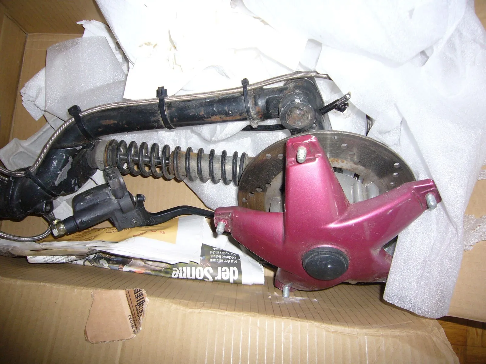

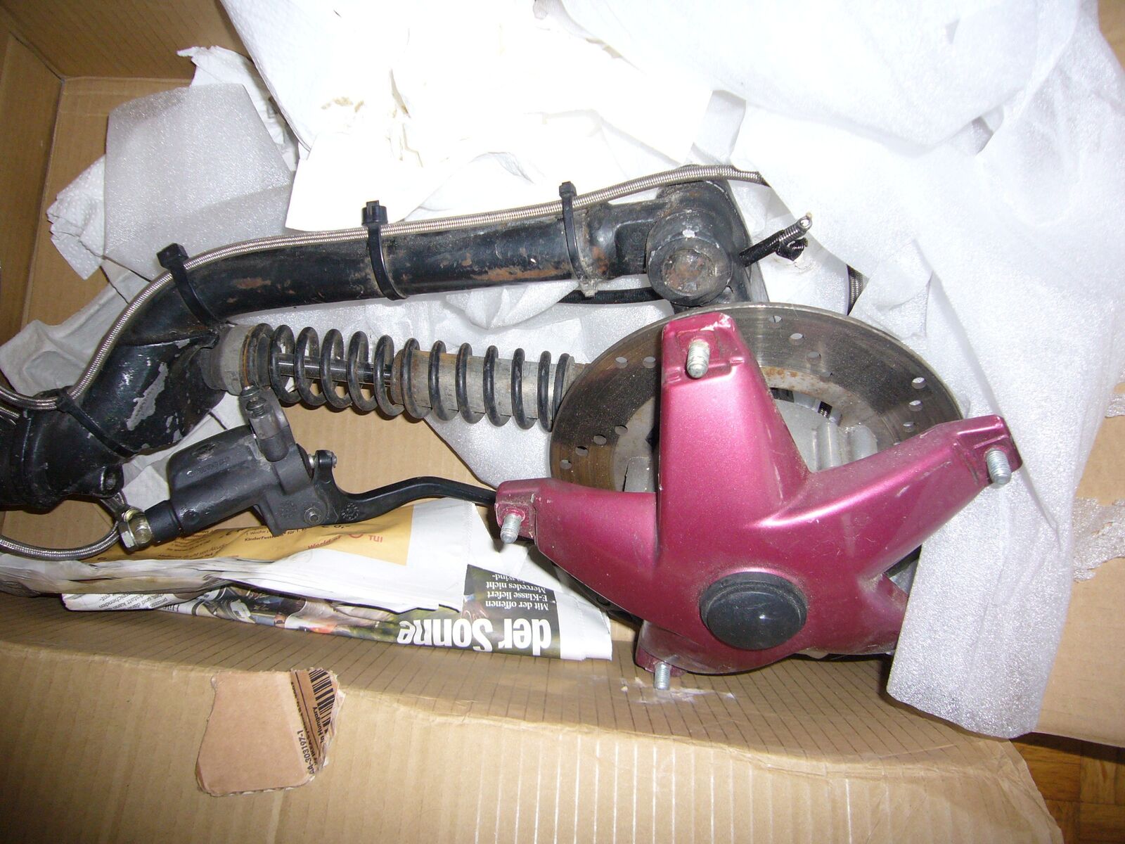

    hi ich habe mir jetzt auch die wariante skr gabel für meine pk xl2 gekauft und brauche ein par hilfe tips mit dem einbau kannst du mir helfen oder schrittweise es beschreiben wie ich das experiment anfangen soll
    danke im voraus :-3
    p.s. bilder sind willkommen
