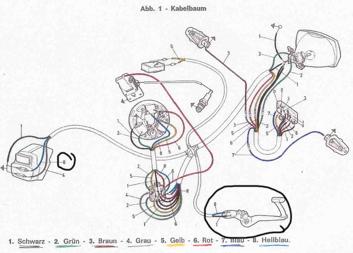

    hab bei meiner 74 er Special folgendes Problem bei dem ich nicht mehr weiter weiss. :(
    Wie schon im Topic steht, stirbt mir die Kleine beim Bremsen mit der
    Fussbremse ab, als ob ich mit dem Kurzschlussschalter regulär die
    Maschine stoppe. Der Scheinwerfer vorne und das Rücklicht hinten funzen
    einwandfrei. Wenn ich jetzt bremse brennt mir nach wenigen sekunden die Bremsbirne
    6v Birne (hell wie ein Flutlicht) durch und oder der Motor stirbt ab.
    Hab auch schon 12V Birnen drin gehabt, (Was ja eigendich bei einem 6v
    Stromkreis keinen Sinn macht...) die brennt nicht durch, aber Motor
    stirbt ab. Nehme ich die Birne raus, stirbt der Motor ebenfalls ab wenn ich bremse.
    Schließe ich die Kontakte der Birne mit nem Draht kurz, kann ich ohne
    Probleme bremsen - man hat dann halt keine Bremsleuchte...
    Währe supi wenn mir da jemand nen Tip geben würde wo sich da der Kurzschluss oder was auch immer eingeschlichen haben könnte.
    Als letzte alternative bleibt mir natürlich der gute alte Werkstatt besuch.... :(
    Hab da im Anhang mal den Schaltplan nei gegeben...

    lösung kann ganz einfach sein.... neue bremslichtbirne einbauen.... (6V 15W)
    ansonsten erstmal im Verteilerkästchen am motor blau und schwarz verbinden.....

    warum blau und schwartz verbinden da masch doch einen kurtzschluss oder ihre ich mich da
    1,013
    60,198
    11,657
    • May 29, 2009 at 07:21
    die 6 volt unterbrecherzündungen arbeiten viel mit kurzschlüssen. jedes ausschalten verursacht einen kurzschluss.
    6 volt 15 watt oder du machst das rücklichtglas ab und tust statt der bremslichtbirne nen metallstab rein.

    hast du das kurzschlusskabel vom zündverstärker auf den bremslichtschalter gesetzt? hört sich fast so an. am besten alle kabel mal richtig nachverfolgen.

    ....Vielen Dank für die Antworten, hab den Fehler gefunden - mein Hirn. Habe Birnen mit nicht 15 Watt benutzt.......I`m sorry
