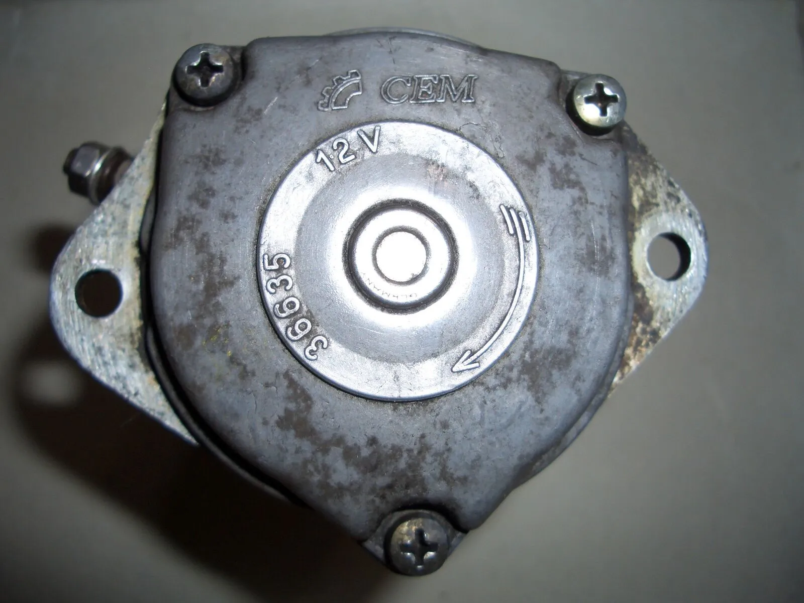

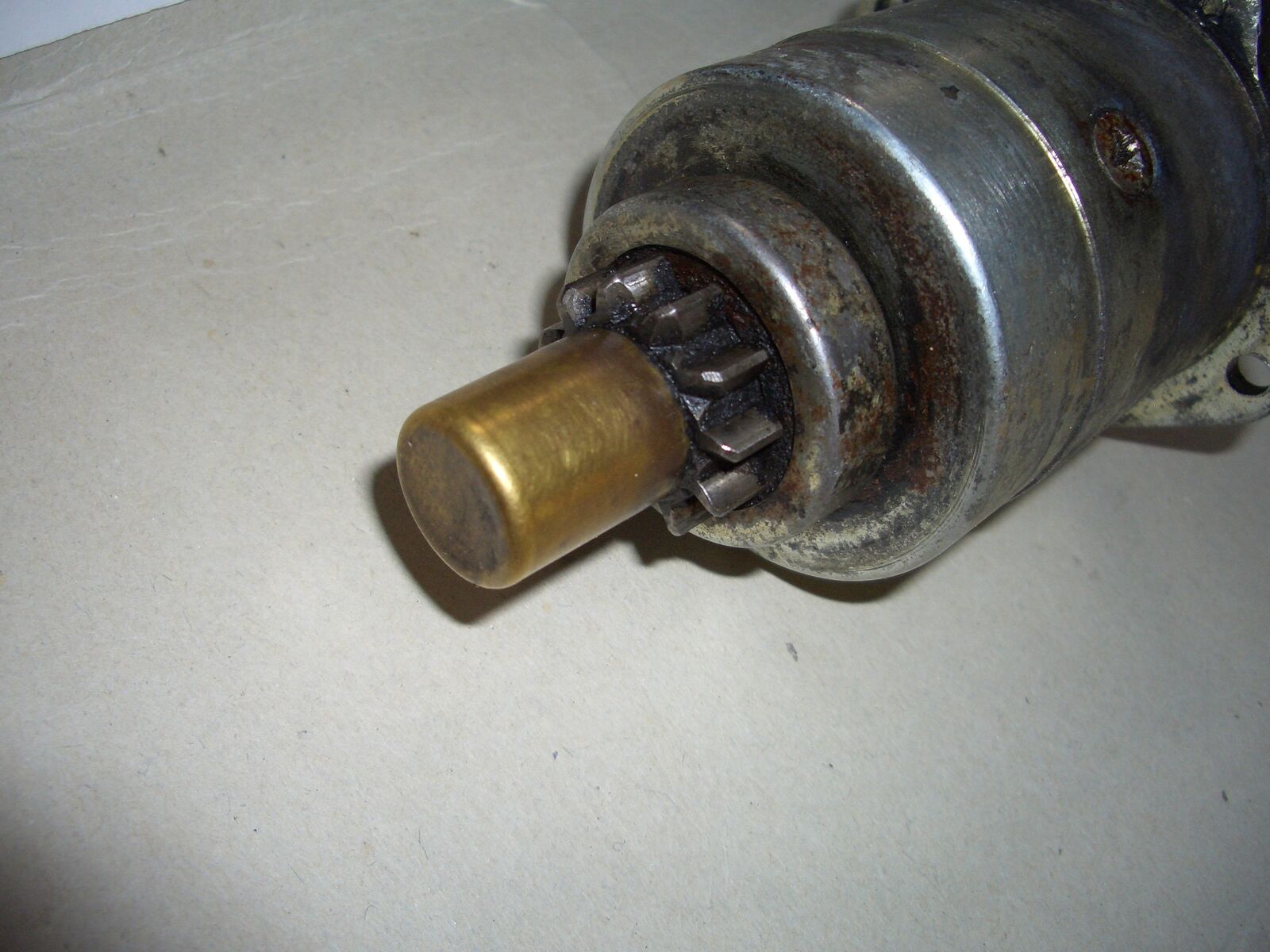

    Hallo Zusammen,
    ich habe jetzt meinen defekten Anlasser (Vorbesitzer hat das Ritzel
    abgeflext!!!) ausgebaut. Da der Neupreis mir viel zu hoch ist - mehr
    als 120 Euro - wollte ich einmal nachfragen, ob ich auch einen anderen
    Anlasser verwenden kann, z. B. von der Cosa 200. Der sieht genauso
    aus...
    Oder drehen die schneller oder langsamer??
    Aus meinem Anlasser steht 36635 12 V - ist das die Typbezeichnung oder
    nur eine Herstellernummer (was 12 V heißt ist mir natürlich klar).
    Vielen Dank für Eure Hilfe klatschen-)

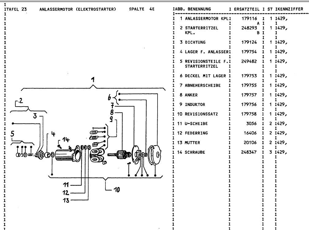

    Hi, was hat der abgeflext? ist die Welle noch OK ? Das ritzel steht in der Teileliste noch drin, und ist einleln ersetzbar. Preis ca. 35 Euro. Ob der Anlasser von einem anderen Modell past ?????

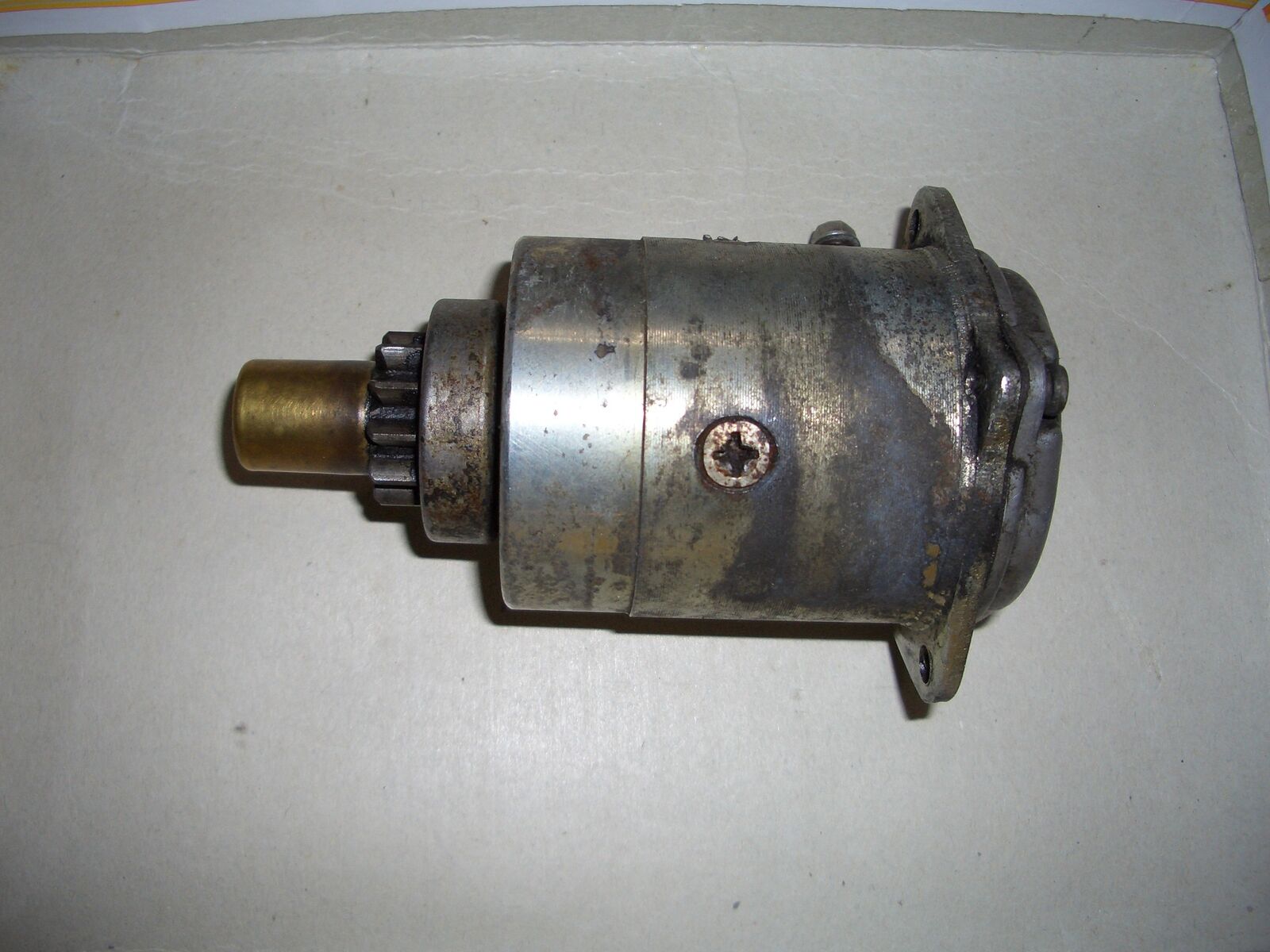

    ich hab noch nen XL2 Anlasser zu Hause.
    Der ist nur innen verrostet und dreht nicht mehr so flockig ==> er geht nicht!
    Isn Standschaden weil 7 Jahre nicht gelaufen.
    Aber er hat nur 2300km auf der Uhr, d.h. das Ritzel is noch supi und als Teileträger müsste das reichen, um Deinen wieder herzurichten.
