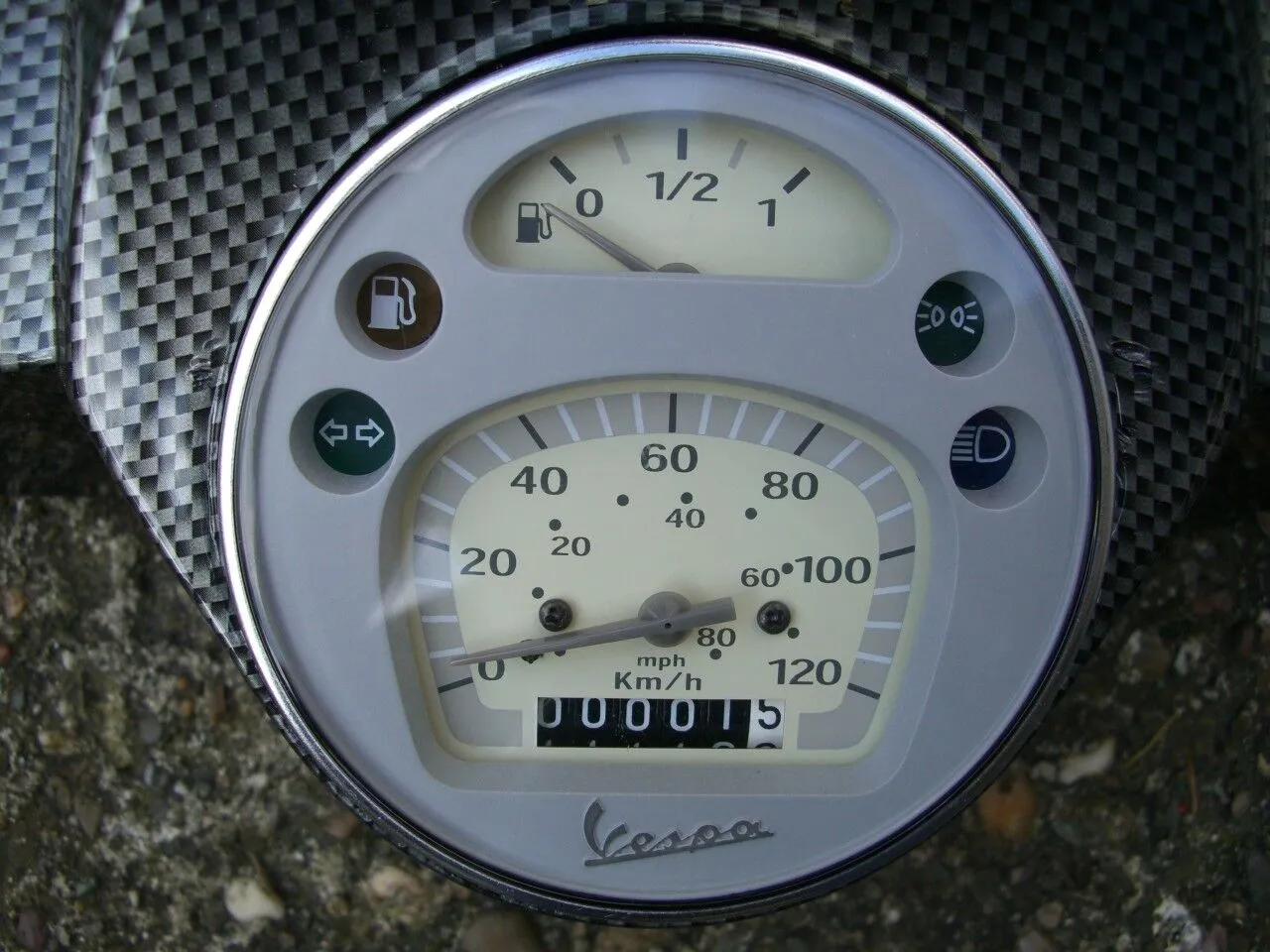

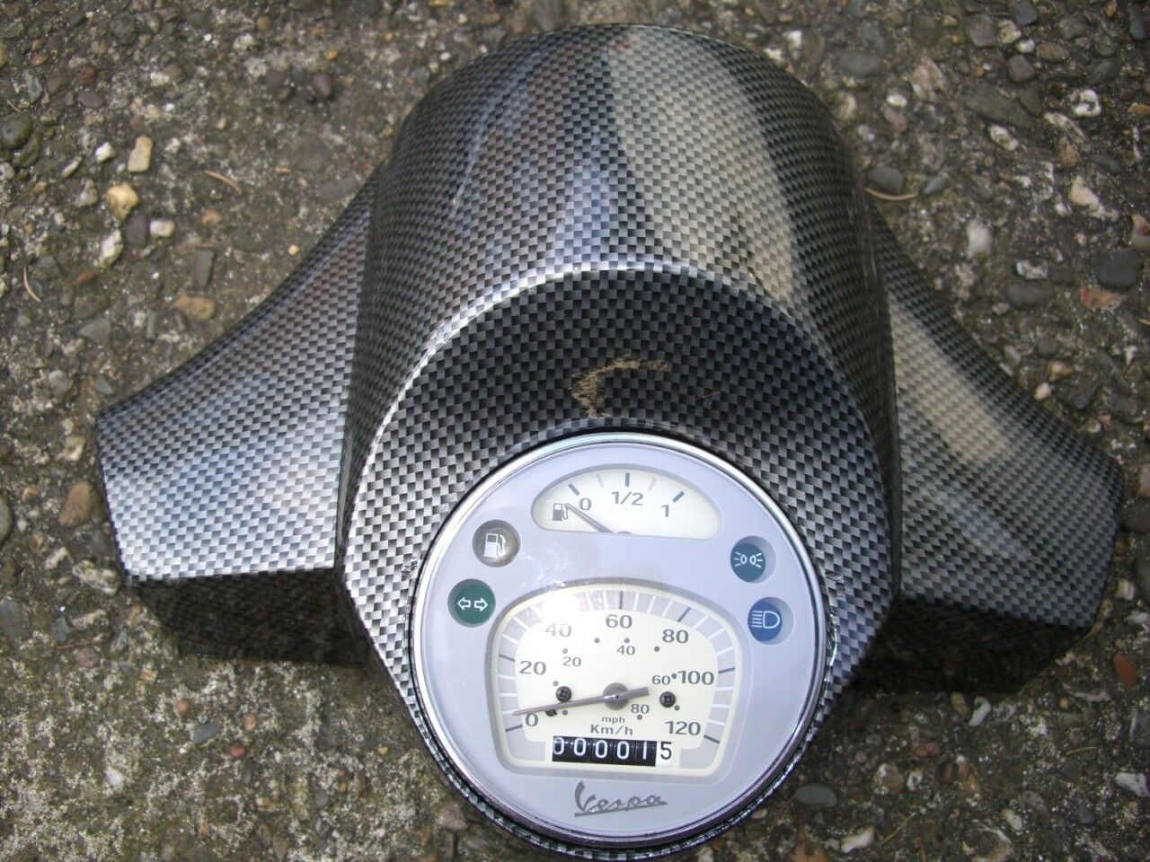

    • July 28, 2007 at 21:51
    Hallo Topolino,
    hat zwar etwas gedauert, aber anbei die gewünschten Fotos.
    Den Tacho habe ich bei IS in Düsseldorf gekauft,
    die Lenkkopfabdeckung musste ich bestellen,
    weil die Karbon-Sachen recht schwer zu bekommen sind.
    Wenn ich fertig bin, kann ich Dir bestimmt auch sagen wie alles verkabelt werden muss. Im Augenblick bin ich leider immer noch nicht glücklich mit der Verkabelung.
    Falls mir noch jemand bei der Verkabelung helfen kann,
    bin ich für Hilfe dankbar.
    Mein Problem ist aber nicht der Tacho, sondern der neue Scheinwerfer mit Zündschloss und vorallem in Kombination mit falschen Kabelfarben eines Vorbesitzers.
    Gruß Philipp

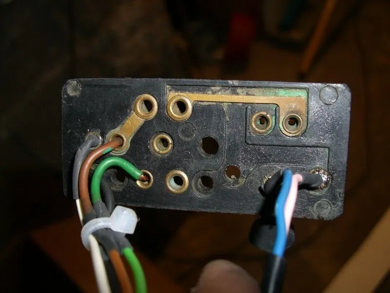

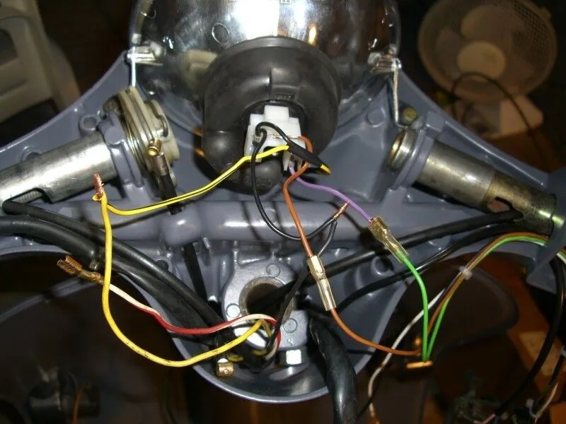

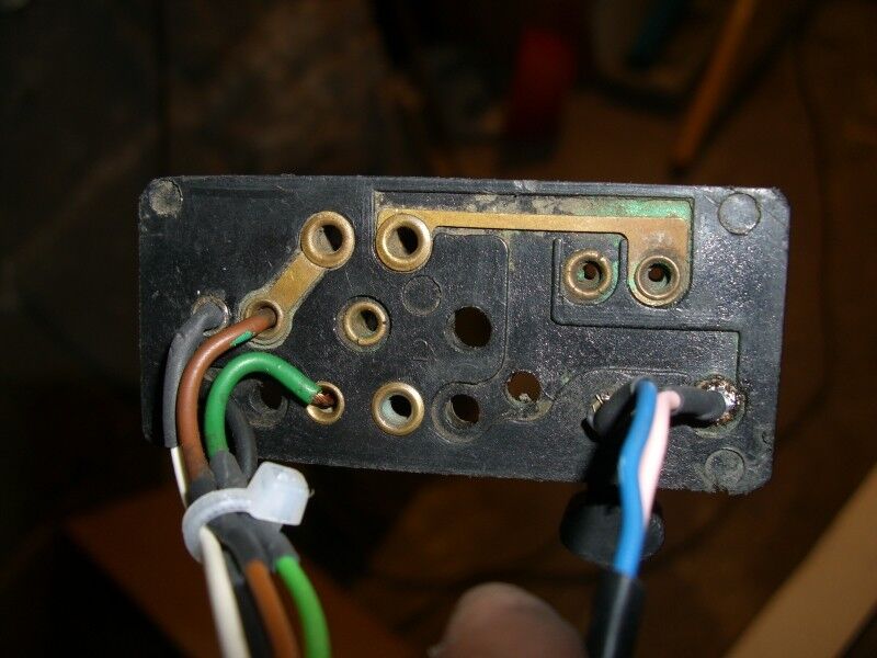

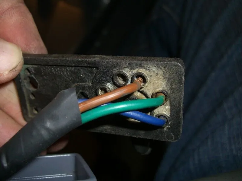

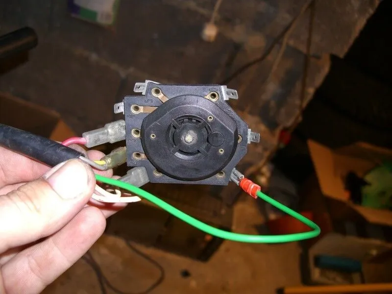

    Hallo Zusammen so ganz bin ich leider noch nicht mit der Verkabelung fertig,
    aber vielleicht erkennt ihr das Problem vor mir!
    Es handelt sich nach wie vor um einen P200E aus dem Jahre 1981,
    also PX alt!
    Die Zündung ist wie folgt verkabelt:
    Pos. 1: 2 x weiß (von Blinkerrelais Pos. X und von Hupe)
    Pos. 2: leer
    Pos. 3: rot von Batterie
    Pos. 4: leer
    Pos. 5: grau vom Rücklicht
    Pos. 6: weiß vom Lichtschalter und Tachobeleuchtung
    Pos. 7: Masse = schwarz
    Pos. 8: grün von Control Box
    Die Belegung beim Lichtschalter auf der rechten Seite:
    Schwarz:
    Masse = mit allen schwarzen Kabeln verbunden
    Weiß sollte sw/weiß sein::
    auf Pos. 6 an Zündung + Tachobeleuchtung
    Braun:
    Abblendlicht = auf braun am Scheinwerfer
    Grün:
    auf violett am Scheinwerfer
    Blau (sollte Violett sein):
    an Spannungsregler auf Position 2. A (2. Pos. von links)
    Rosa:
    an Hupe
    Blinkerschalter auf der linken Seite:
    Braun: Blinker Links vorn und hinten
    Grün: Blinkerrelais Position L
    Blau: Blinker Rechts vorn und hinten
    Der neue Millenium Scheinwerfer:
    Braun: Abblendlicht = braunes Kabel vom Lichtschalter
    Violett: Fernlicht = grünes Kabel vom Lichtschalter
    Schwarz: Masse = mit allen schwarzen Kabeln verbinden
    Gelb/schwarz: Standlicht = gelbes Kabel anschließen
    Der neue Millenium/Lusso Tacho:
    Grau: Zündung Plus (Weiß am Zündschloß)
    Schwarz: Masse = mit allen Schwarzen Kabeln verbinden
    Rot: blinkerkontrolle ???
    Violett: Fernlicht = violettes Kabel am Scheinwerfer
    Weiß-Grün: Tankgeber
    Weiß-Schwarz: Tankreserve
    Gelb: Tachobeleuchtung , an gelb ???
    So das war es, leider funktioniert alles nicht so wie es sollte.
    Ich bin mir sicher, dass der Eine oder die Andere gleich sieht warum.
    Für Hinweise oder Anregungen wäre ich sehr dankbar, sonst ist der Sommer bald vorbei...
    Die Fotos sind nicht verbindlich, die Angaben im Text sind aktueller!
    Gruß Philipp
