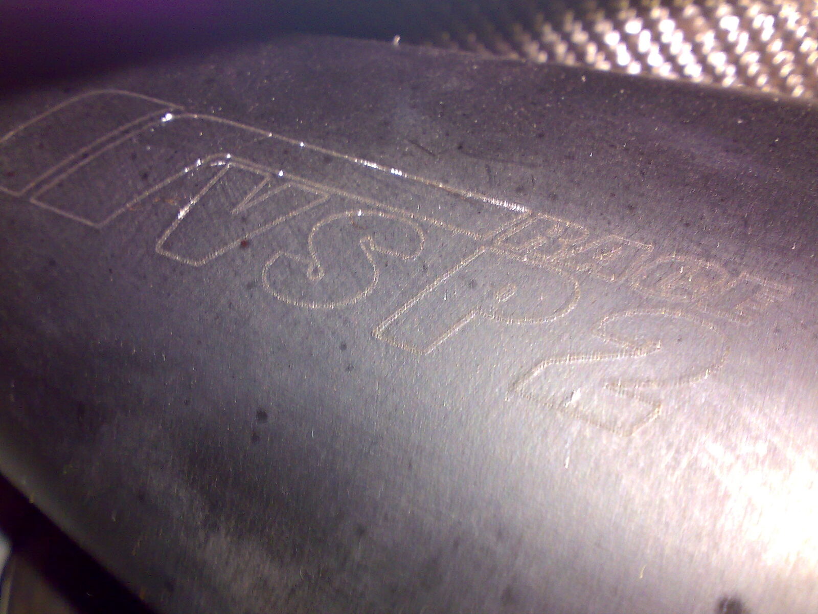

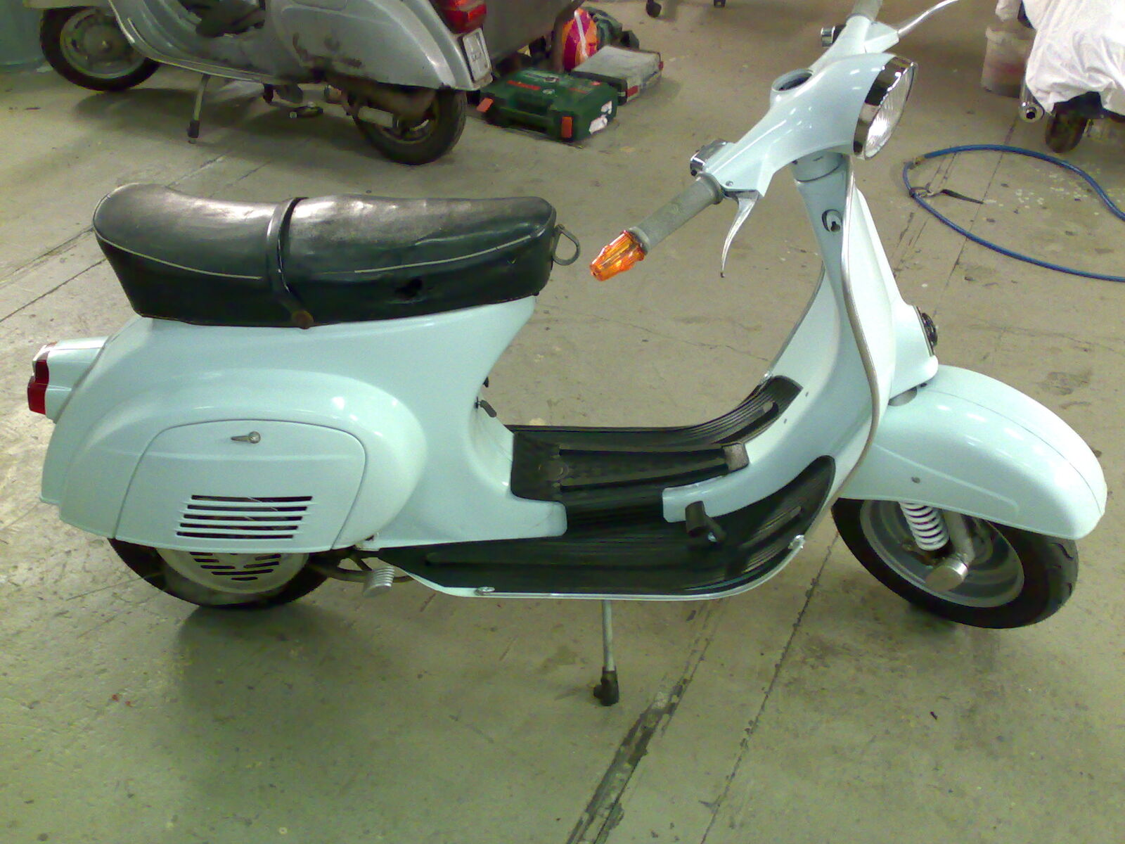

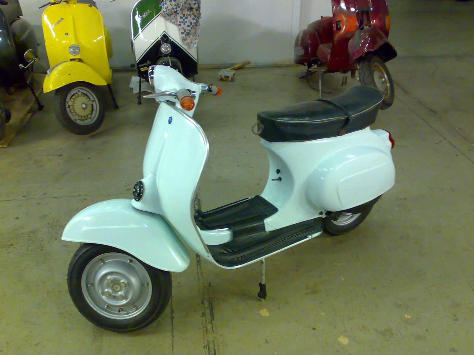

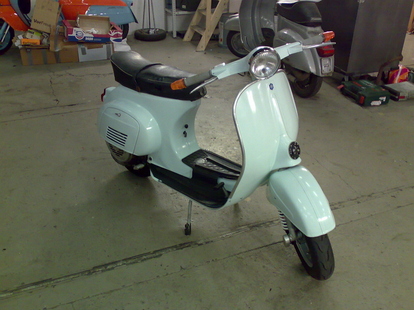

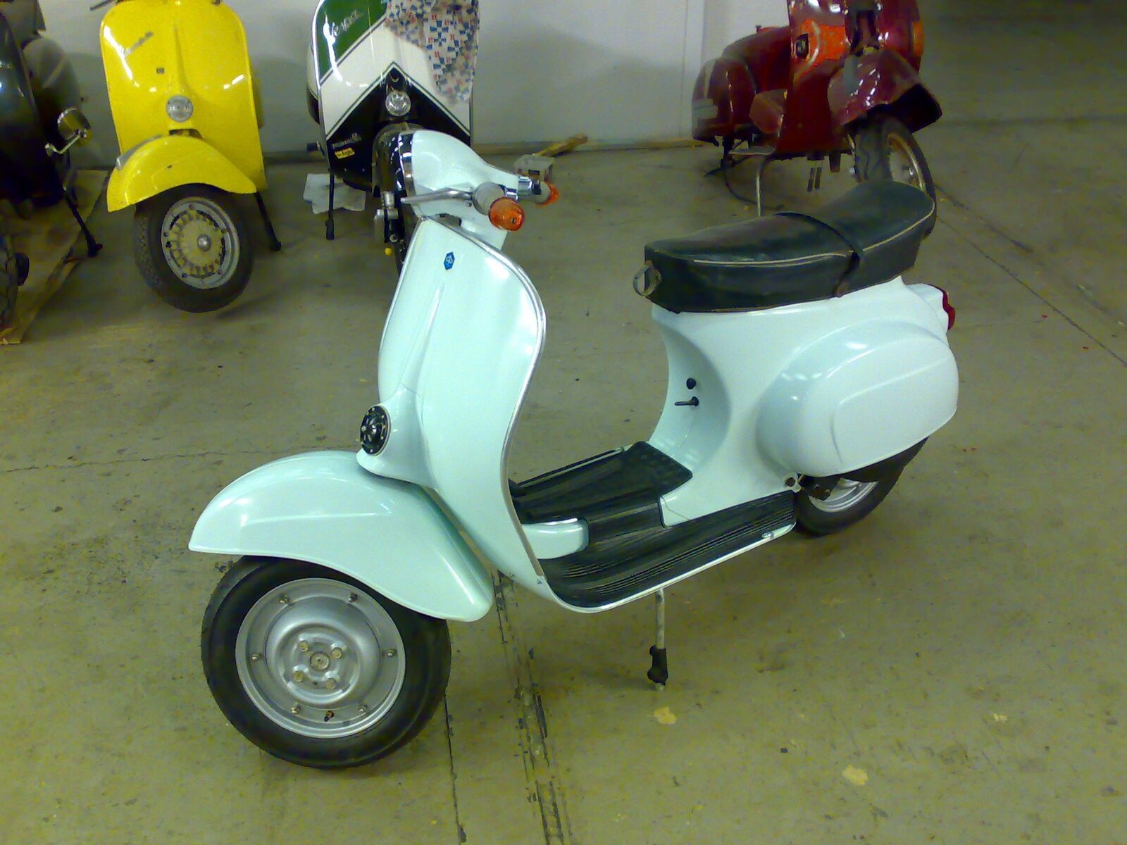

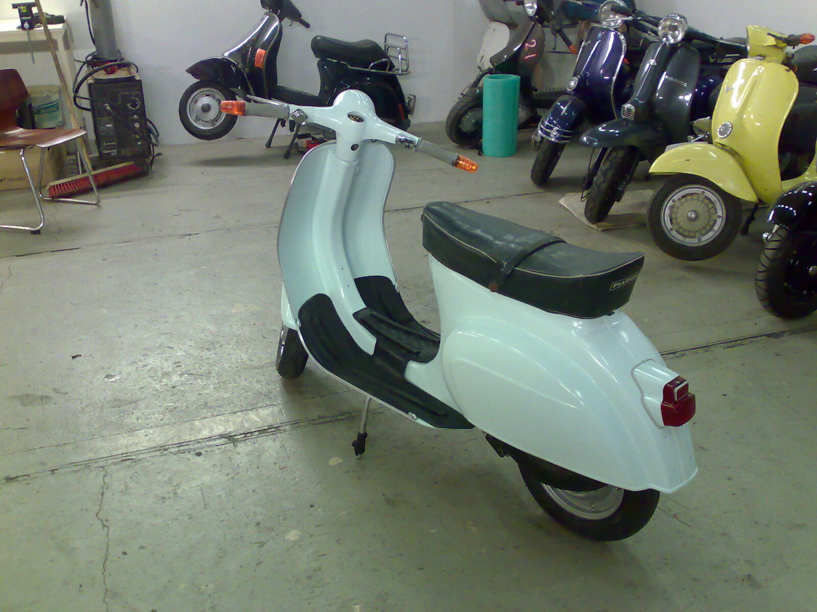

    so hier nun die neuesten fotos. bin heute mal wieder kurz um unsere halle gedüst :-7 - einfach geil wenn der bock in reso kommt - bin mal gespannt wie er sich dann auf öffentlichen straßen verhält 2-)
    bzgl. der Auspufffrage hab ich auch noch ein foto beigefügt. damit sollten die fragen bzw. die zweifel auch ausgeräumt sein.

    so heute db-prüflauf mit tüv gehabt. man wills fast nicht glauben aber ich bekomm den VSP2 Race eingetragen klatschen-) im mittel 83db als Fahrgeräusch gehabt. ich wollts fast nicht glauben.
