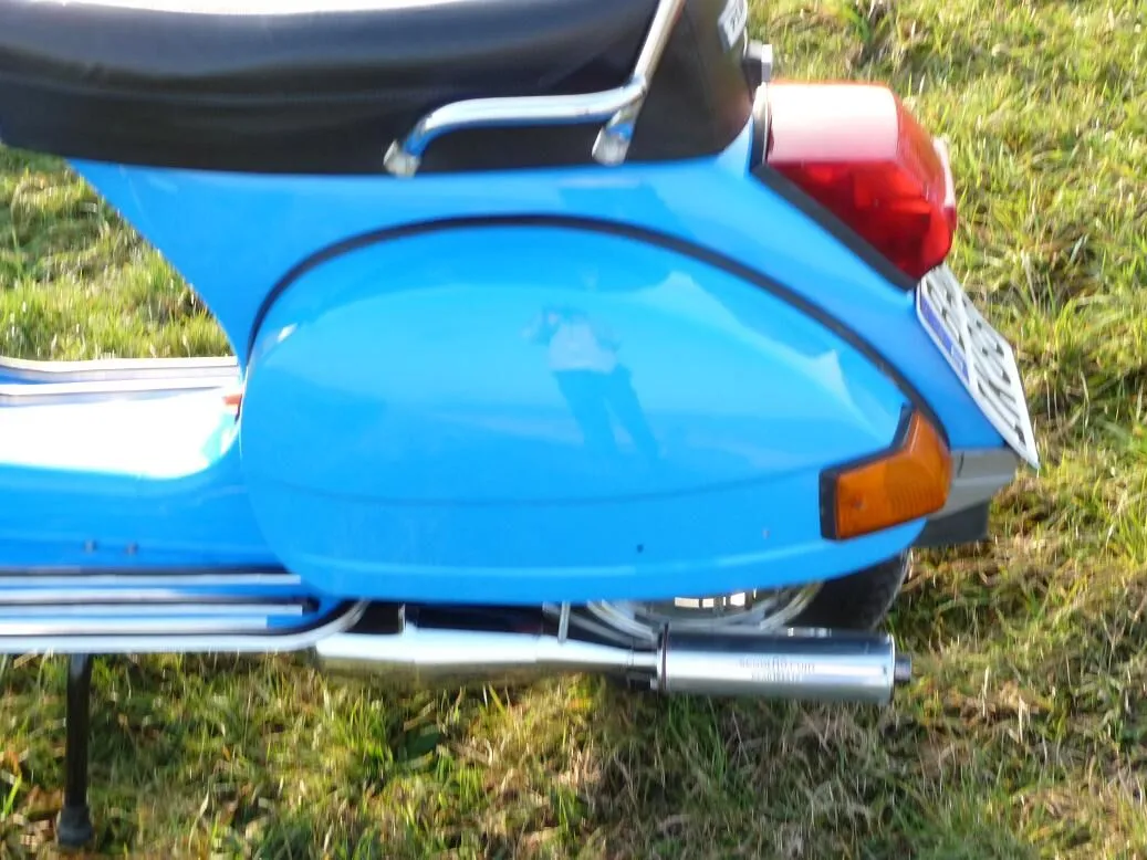

    Hi Vespa Gemeinde,
    Ich stell mir aktuell die Frage welchen Auspuff ich an meiner PX 200 verbauen soll.
    Hab aktuell nen Edelstahlauspuff (ScooterRS) drauf, der mir allerdings zu laut ist.
    Was könnt ihr mir da empfehlen was Soundtechnisch nen guten "etwas lauteren" Klang hat und optisch weng was her macht?
    Bzw. wenn ihr was schönes daheim liegen habt und eventuell tauschen wollt - melden.
    gruß Wolfi
