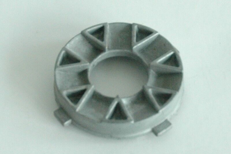

    Jau, da werden wohl die Variorollen nicht mehr richtig sitzen Da hat sich wohl eine oder merere quer gelegt. Solang der Keilriemen drauf ist, werden die beiden Teile zusammen gedrückt, wenn der Druck jedoch fehlt fallen die Rollen durcheinander. Richtigen Keilrieme host Du doch hoffentlich drauf ?

    und das Bild zeigt so eine Rolle ? Keilriemen wurde über eine Fachwerkstatt aus Italien bestellt, deswegen gehe ich da mal von aus das der KR der richtige ist. Kann die Vario durch den Abriss des Keilriemens einen weg bekommen haben ?

    Hi, war der Keilriemen gerissen oder warum wurde der getauscht ? Und nein das ist nicht die Rolle sonder eine von den beiden Scheiben in werchen die Rollen liegen. Die Rollen, 7 an der Zahl, liegen in den schrägen Bahnen welche Du da sehen kannst.
