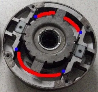

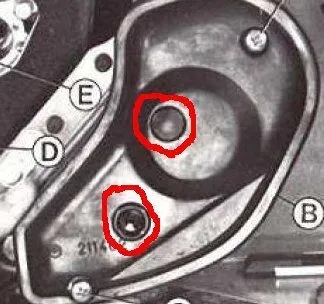

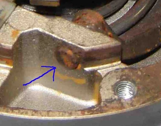

Die Gewichte musst sonst aus deiner alten Vario nehmen und die sollten dann offenbar so drin liegen:
Und ich nehme mal an du meinst die Loecher fuer diese Bolzen hier:
Dass da keine Loecher sind heisst entweder die Vario hatte urspruenglich ne andere Befestigungstechnik fuer
die Gewichte (sehr warscheinlich wenn sie irgendwo ausgebaut wurde) - oder es ist ganz einfach ne Fehlfabrikation. -
