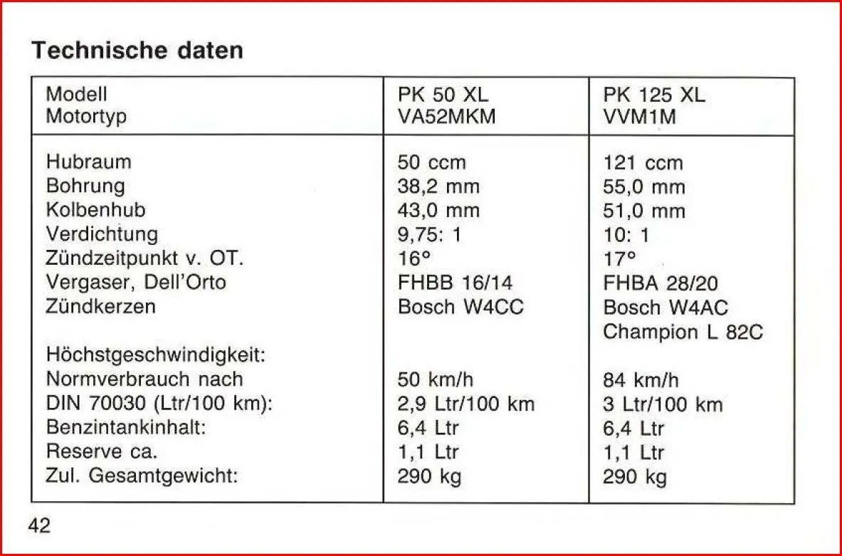

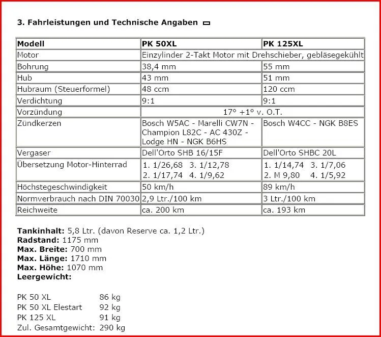

    • June 6, 2009 at 15:31

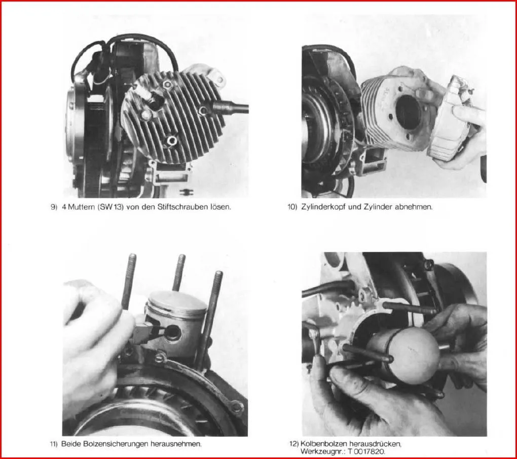

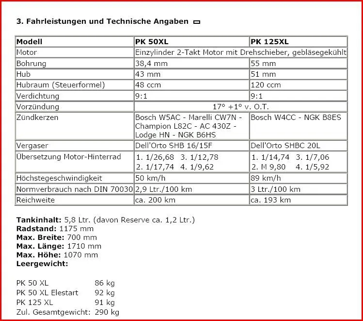

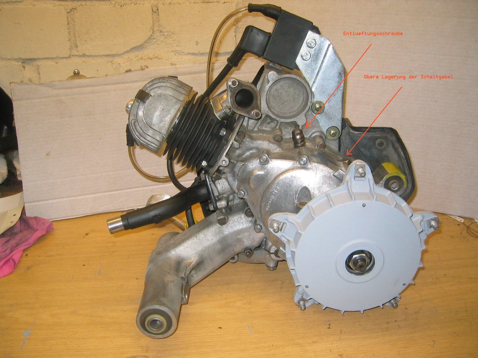

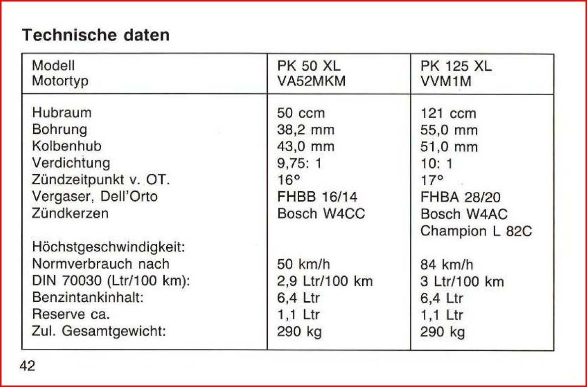

    Hi, ich hab da mal was zusammen gesucht. Die Automatik ist eine eigene Konstruktion und hat, mit den Motoren der Schaltvespen nichts gemein. Schaltmotoren haben einen Drehschiebereinlass, die Auto einen Membraneinlass. Das die Vergaser total anders sind vesteht sich von selbst. Bei der Automatik wird der Zylinder und der Kopf auf Stehbolzen aufgesetzt, bei den Schaltern wird nur der Zylinder auf Stehbolzen aufbesetzt und der Kopf auf den Zylinder verschraubt. Diese Bolzenanordnung ist bei den Schaltern symetrisch, paralell zur Längs und Querachse des Motors. Bei der automatik ist das anders, da sind die Stehbolzen um ein paar Grad aus den Achsen heraus versetzt. Die Daten Hub, Durchmesser und Kompression stehen in den angehängten Bildern. Was ich noch vergessen habe, natürlich gibt es Alternativen, so kannst Du z. B. einen Zylinder auf Übermaß schleifen lassen, ( Zylinder werden schon mal angeboten) den passenden Kolben bekommst Du möglicherweise noch von Piaggio. Ich hab spasseshalber mal gefragt, so 80 Euro für das Schleifen, holen und Bringen und nen neuen Kolben mit Ringen. Im Übrigen darfst Du auch nicht mit einem Zylinder von einem Schalter auf einer Automatik auf die Straße, da die Betriebserlaubnis nur den originalen Zylinder umfasst.
    klaus
