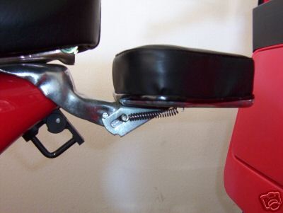

    Mein 7jähriger Sohn kommt natürlich nicht mit seinen Füßen auf die Trittbretter meiner PX 125! Gibt es hier Fußrasten oder was schöneres wo die Kids besser und bequemer mitfahren können?

    es gibt da einen kindersitz bei lois und konsorten.
    der kostet wohlgemerkt 160 teuros :pinch:

    Es gibt einen Einzelsitz wo der "Kleine" zwischen den Beinen sitzt.
    Leider kann ich nicht sagen wo es den gibt...... Sorry !

    Ich hab für meinen 7jährigen Filius Fußrasten geordert, welche unterhalb des Chokes auf den Fußblech verschraubt werden. Sind ca 10cm Höher und er kommt super mit seinen Füßen rauf. Ein Vorteil für den Sozius sind auch die seitlichen Haltegriffe.

    STVZO § 35a Absatz 9
    (9) Krafträder, auf denen ein Beifahrer befördert wird, müssen mit einem Sitz für
    den Beifahrer ausgerüstet sein. Dies gilt nicht bei der Mitnahme eines Kindes
    unter sieben Jahren, wenn für das Kind ein besonderer Sitz vorhanden und durch
    Radverkleidungen oder gleich wirksame Einrichtungen dafür gesorgt ist, daß die
    Füße des Kindes nicht in die Speichen geraten können.
    Soweit das Gesetz.

    2-) und eine Speiche ist laut Lexikon ein dünner Stab aus gehärtetem Metall, zur Verbindung von Nabe und Speiche.
    Also hat die Vespa keine Speichen und die Backen können als "Radverkleidungen oder gleich wirksame Einrichtungen" interpretiert werden...
    fehlt nur noch der scheiß Sitz. Zumindest ist nicht von anschnallen die Rede. Oder gibts noch irgendwo ne Definition für den "besonderen Sitz"?

    Obwohl der Sitz, welcher dann im Fußraum auch herunter geklappt werden kann, schweinegeil ist... Auch wenn er mir noch weniger sicher erscheint... :-7
