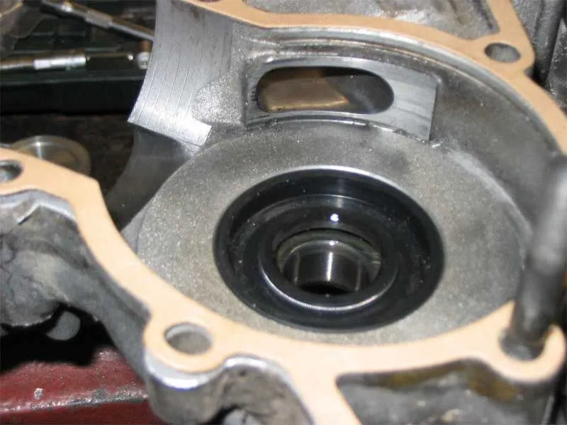

    Mit dem Luftfilter kann das auch was zutun haben hatte meine auch mal als mir der Luftfilter runtergerutscht ist während der Fahrt da ging sie nur noch 20.
    Das Problem was du hast könnte auch an einer kaputten Drehschieberfläche liegen. Genauso hörte sich meiner an als mein Kolbenclip rausgeflogen ist und sich einmal quer durch meinen Zylinder und durchs Kurbelwellengehäuse gezogen hat. Hoffe ich nicht für dich wird nämlich teuer.
