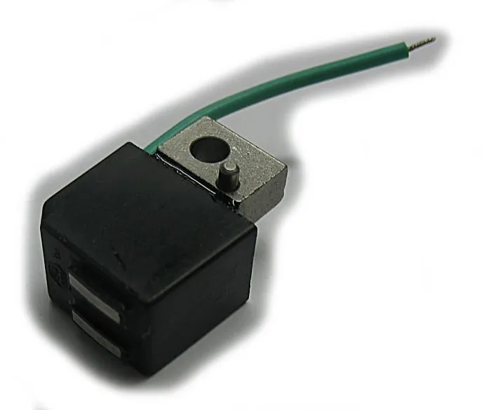

pk 50 xl läuft nur ca 25km/h evtl. Pick up defekt? Problem gelöst

ES LAG AM PICK UP

Was ist ein Pick up?

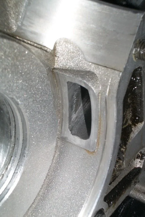

hab dann mal den zylinderdeckel abgeschraubt um nachzusehen.
so sieht der zylinder auskönnte das der grund sein bzw. sollte ich den zylinder tauschen?
Kannste denn die riefen mit dem Fingernagel schon spüren ? falls nicht ist das noch in ordnung sonst kolben angucken und erstmal Kolbenringe ers. und richtig abdüsen..
kann die riefen mit dem nagel spüren. leider
