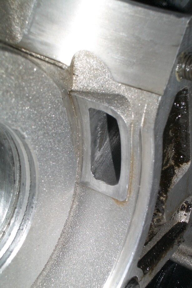

    Wie sieht denn der Drehschieber aus ? vielleicht def ?

    sorry, aber keine ahnung was der drehschieber ist. :S

    Hier die Fläche im Motor .: er sollte so plan sein wie auf dem Bild , sieht man erst wenn der Zylinder runter ist und die Kurbelwelle eine bestimmte stellung hat .

    aha, aber soweit bin ich noch nicht vorgedrungen. wollte erstmal alles andere ausprobieren, bevor ich den motor zerlege.

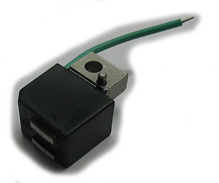

    ES LAG AM PICK UP

    Was ist ein Pick up? ?(
    • June 17, 2009 at 10:41
    • #52
    Sieht so aus : und ist für den zündfunken zuständig und sitzt unter dem Polrad
    gibt verschiedene Ausführungen davon
