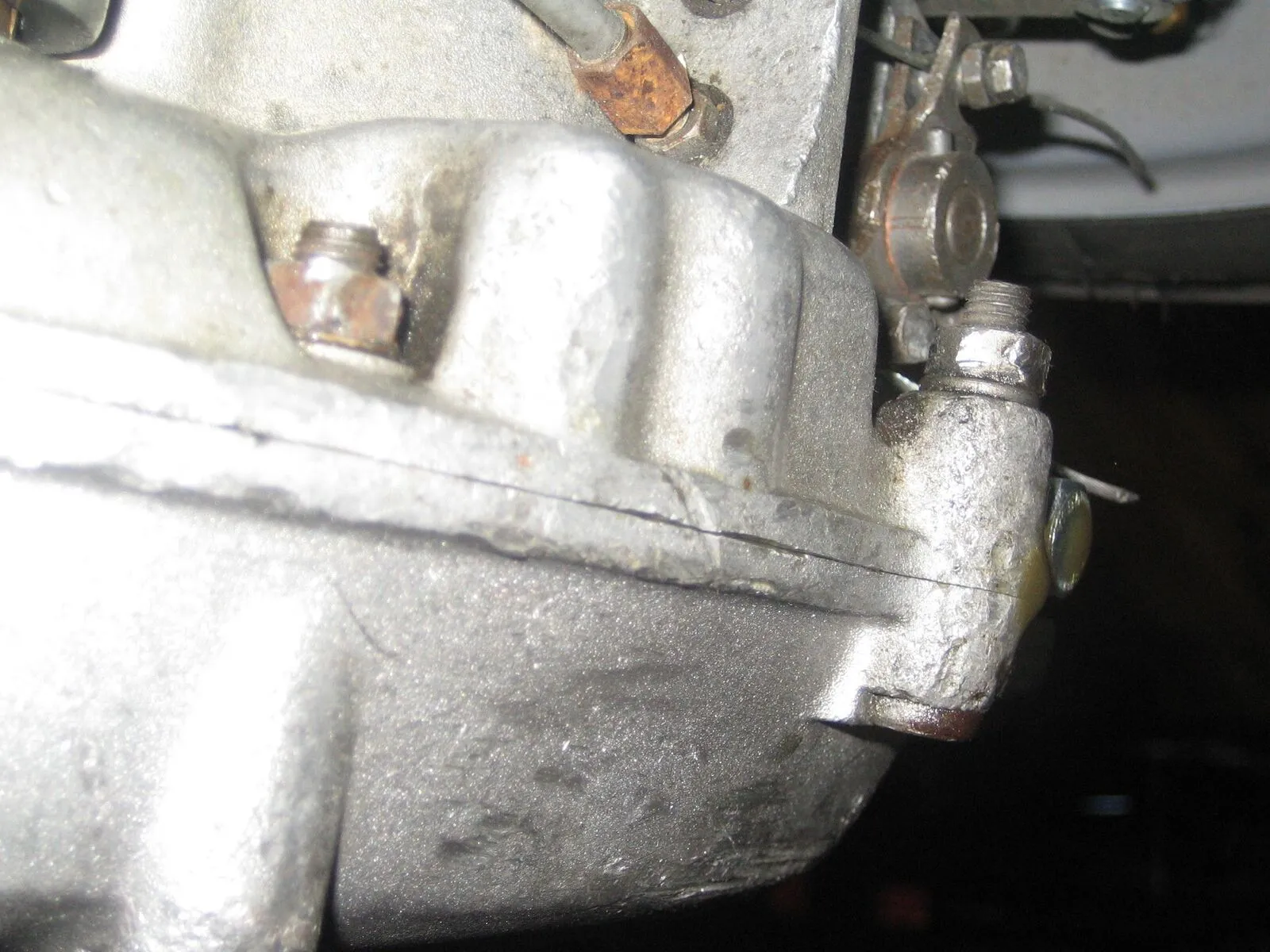

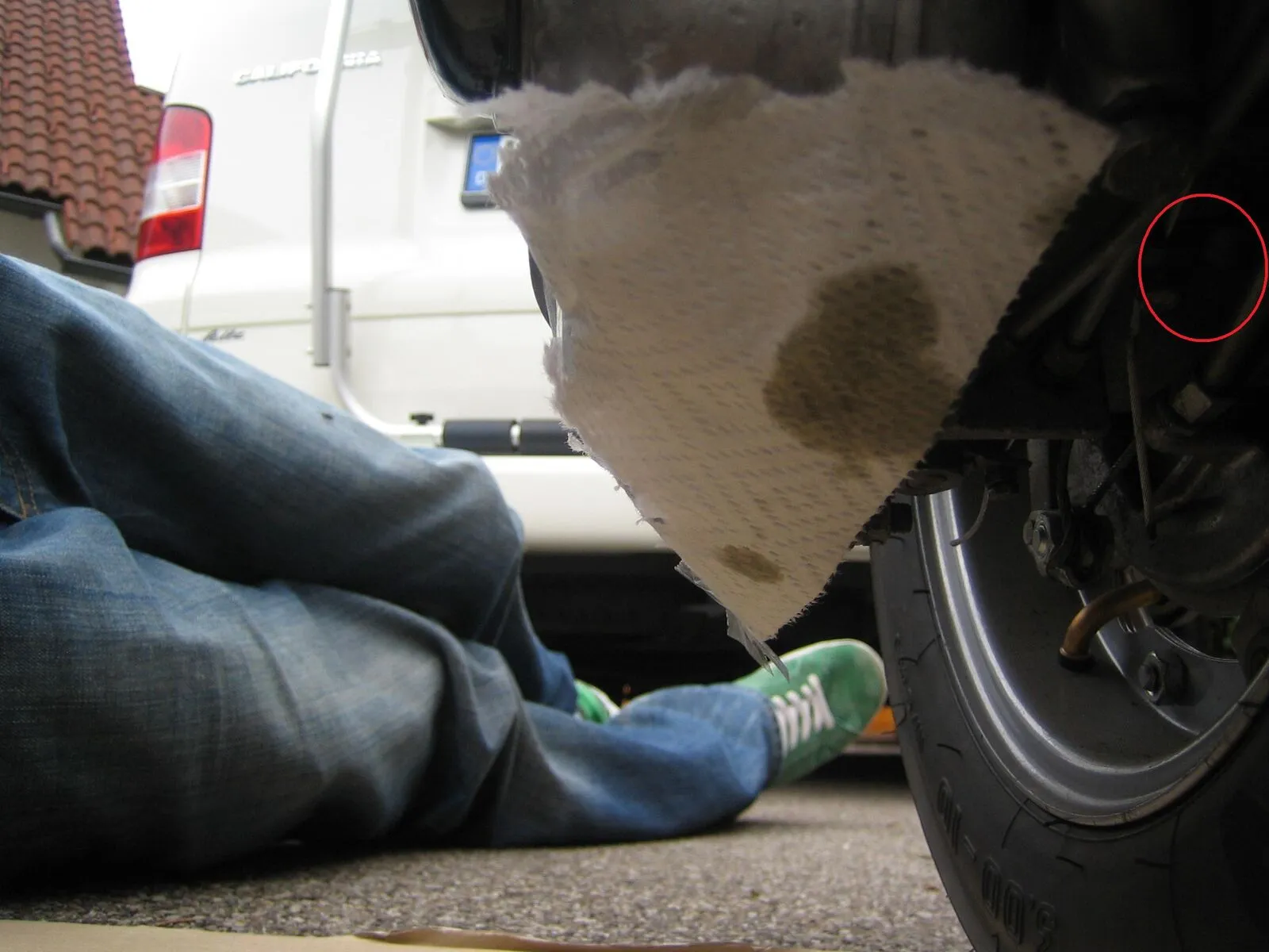

    Hab heute dann am Motorspalt ein Zewa Tuch hingehängt um zu sehen wo das Öl als erstes rauskommt. Ich hoffe einer von euch kann mir sagen was das Problem ist. Also eigentlich muss das Problem im Motor selbst liegen, denn außen haben wir ja eigentlich alles getan..
    Auf dem Bild sieht man recht deutlich, dass es 2 Austrittspunkte sind...Vielleicht sind ja an genau den Stellen Simmerringe oder Lager oder so..Das müsstet ihr mir beantworten könnten, denn ich bin da eine halbe 0 :)
    Wenn ihr weitere Bilder braucht kann ich euch gerne geben.
    • June 9, 2009 at 17:42
    Wäre besser gewesen du hättest da Zewa weggenommen vorm Bilder machen . Tippe mal auf Kupplungshebel oder Schaltwelle oder Bremsankerplatte ...

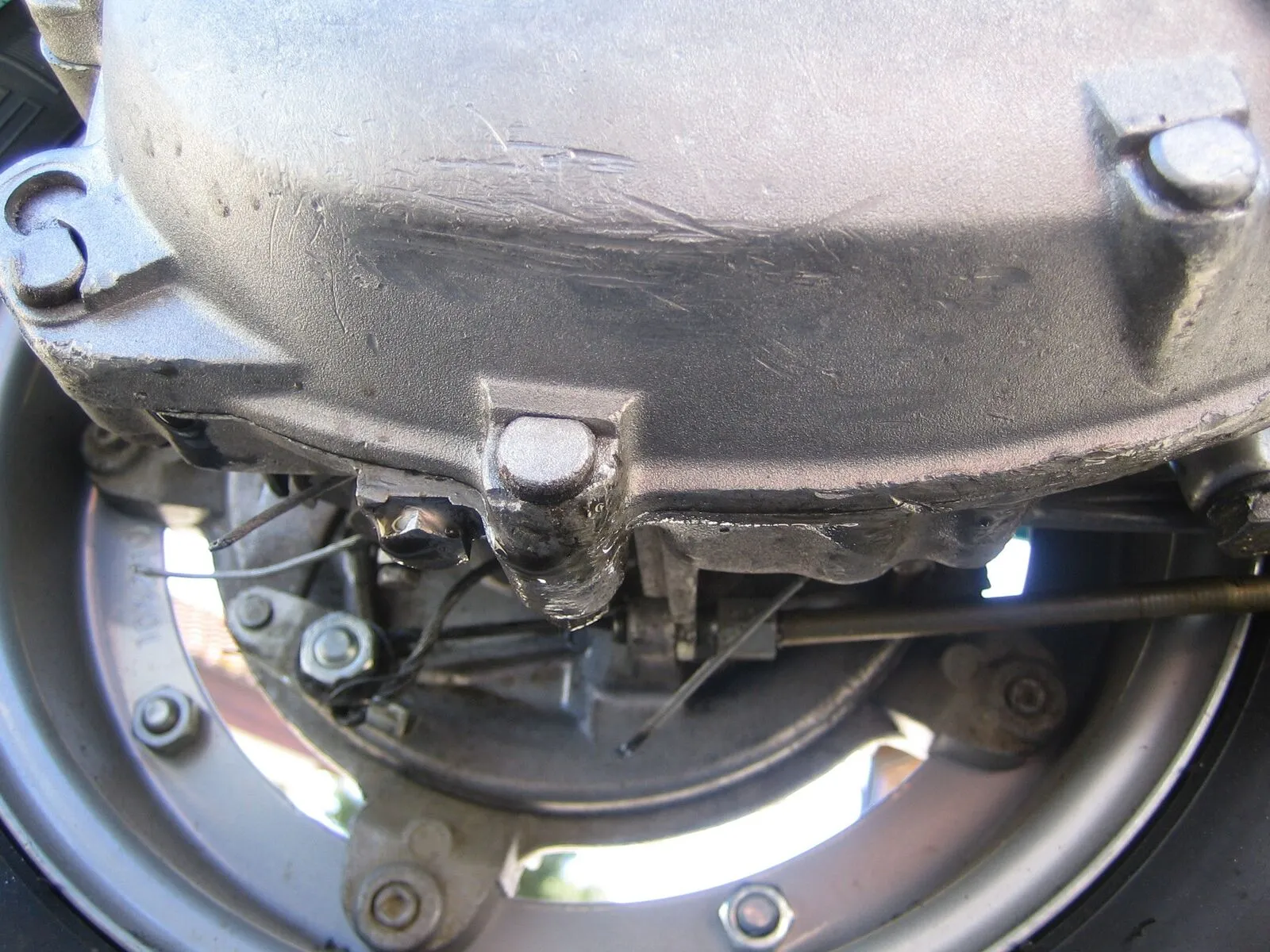

    Also jetz noch mehr Bilder:
    Das ist eines der ersten Fotos ! Da hab ich noch nichts gemacht also weder Schraube + Dichtung wechseln und auch noch nicht nachgezogen.
    Und nun ein Foto von gerade eben. Da ist noch nicht soviel Öl, weil ich sie nur sehr kurz gefahren hab und dann sofort die Bilder gemacht hab. Also sonst ist mehr Getriebeöl dran.
    Die hintere Schraube, wo auch so eine Rotz-Glocke von Getriebeöl hängt, ist die Auslass-Schraube, die ich neu gemacht habe, da das Gewine überdreht war. Also die ist zu 99 % dicht !!
    • June 9, 2009 at 18:45
    Dann sind die Getriebehälften undicht würd ich sagen .
    Mach nochmal ein bild vom Kupplingshebel der ist auch schon mal undicht

    • June 9, 2009 at 19:08
    am besten du legst den Roller vorsichtig auf die seite dann sieht man mehr , der Kupplungshebel sitzt ebefalls da unten .
    Kann nochnicht so ganz glauben das die Gertriebhälften undicht sind

    Wenn du dir jetzt noch mal das Bild mit dem Zewa anschaust...
    Und @ Paichi:
    Wenn ich mit dem Problem leben würde, dann müsste ich min. 1 mal im Monat das Getriebeöl auffüllen.
    Wenn ich mal in die Stadt fahr (glaub so insgesammt 10km) und sie dann abstell, dann ist nach 10 Minuten ein Ölfleck mit Durchmesser 7-9cm.
    Kann es sein, dass er einfach irgendeine Dichtung da drinnen vergessen hat ? An den Öl-Ablass und Öl-Nachschub Schrauben war auch keine Dichtung dran, die hatte er auch vergessen.
    Oder, dass zwischen den beiden Getriebehälften eigentlich eine Dichtungsmasse reinkommt ?
    Ich bin mir eig sicher, dass das Hauptproblem aus diesem Spalt kommen muss und somit im Motorblock selbst ist !

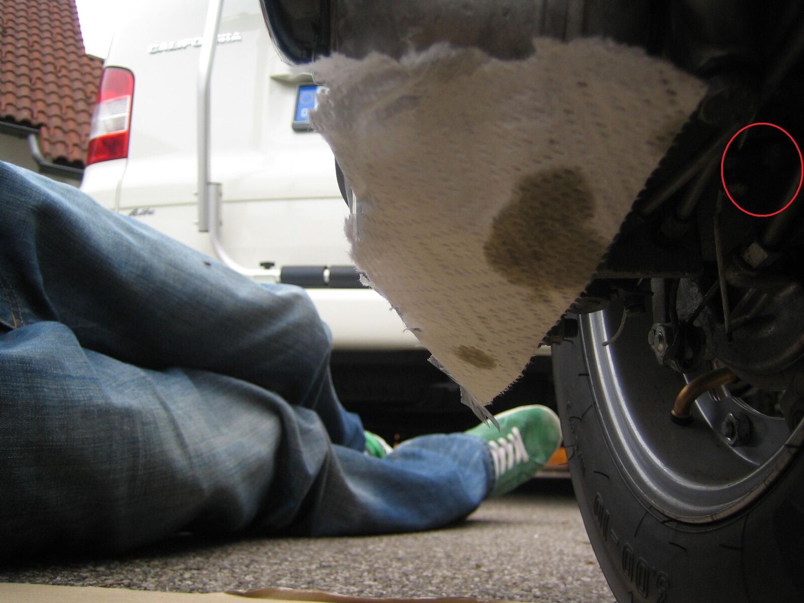

    Ah ok das wäre eine Möglichkeit...aber ich glaub nicht, dass dann ein überraschendes Ergebnis rauskommen wird.
    Meine Zewa Methode :D zeigt ja dass es an 2 Stellen rauskommt. Aus einer eben deutlich stärker wie aus der anderen.
    Kann es sein, dass genau dort 2 Dichtungen sind, die eben kaputt sind.

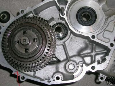

    • June 9, 2009 at 19:58
    Der Kupplungshebel sitzt ungefähr da wo der rote Kringel ist.
    Gruß Christian
