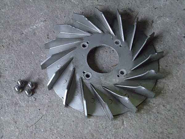

    Wie bekomm ich bei meiner 150 GS Messerschmitt BJ:1957 den Schwung runter? habe bereits das Lüfterrad mit den 4 Schrauben abgebaut, aber wie gehts weiter? brauch ich dazu einen speziellen Abzieher? wenn ja, wo bekomm ich den? Gehts eigentlich ohne Abzieher auch irgendwie?

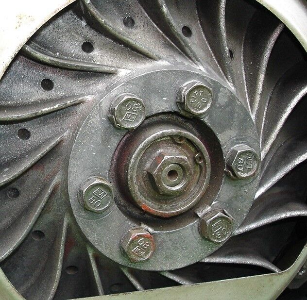

  • Hmmm also soc richtig kann ich mir das nicht vorstellen. Setz doch mal ein Bildchen rein das würde die Hilfe erleichtern. Gerade bei solch antiken Stücken rate ich mal besser nicht zu 2- bzw. 3-Arm Abziehern, denn wenn was kaputtgeht ist das ja eine Katastrophe! Das Lüfterrad ist da mit 4 Schrauben auf der Schwungmasse befestigt? Kenne von Vespas sonst nur Lüfterräder die gleichzeitig der Rotor der Lima sind. Bei den alten Fuffis dient ja so ein Sprengring als integrierter Abzieher, aber auch da ist Lüfterrad und Rotor eine Einheit...wie gesagt ein Foto wäre spannend.
  • Jo, so sieht das bei meinem 150 Sprint- Nachbau auch aus. Da ist doch sicherlich ein Gewind im Polrad. Mach da mal vorsichtig mit nem Pinselchen und etwas Sprühöl sauber, dann sieht man es besser. Wenn dem so ist benötigst Du einen solchen Abzieher, wie er hoffentlich im Anhang zu sehen ist. Gibts bei Stoffis Garage für 7,50 EUR oder so.
  • Aha das ist ja mal was anderes...sehe das genauso wie Grobi, also ist ein Gewinde drin mitm Abzieher (würde das Gewinde vorher mal ausmessen mitm Messschieber oder so) Ist kein Gewinde drin und hat die Mutter unten so nen Kranz dran ist das ein Polrad mit eingebautem Abzieher dafür kannste hier mal sehen wies geht...(unterTechnik und Motor öffnen V50. Wenn alle Stricke reißen tüddel in die Löcher da nen 2 Arm-Abzieher und mach das so ab da sollte ansich nichts bei passieren. Die anderen Varianten sind allerdings sicherer...

    Edit: Habe mir die Bilder gerade noch mal genauer angesehen und ich glaube Du hast diese Variante mit eingebautem Abzieher, nur doof, dass in der Nut wo ansonsten der Sprengring sitzt keiner ist. Also entweder ne Sprengrinch und ggf diese Kranzmutter besorgen oder die Russenmethode mitm 2-Armabzieher

  • Das Polrad von der 150 GS sieht auf den Bildern schon aus, als ob es eine Nut hätte. Da kann ich Bombenleger nur Recht geben.

    also am Polrad ist schon eine Nut! es ist nur leider so, dass da eine ganz normale Mutter vorhanden ist! (ohne Rand unten) dh. die Variante mit Mutter(boden) gegen den Ring drehen geht leider nicht!
    Weiters ist auch kein Gewinde vorhanden! was leider auch die Variante mit dem Polradabzieher (Bild von "grobi") sterben lässt!
