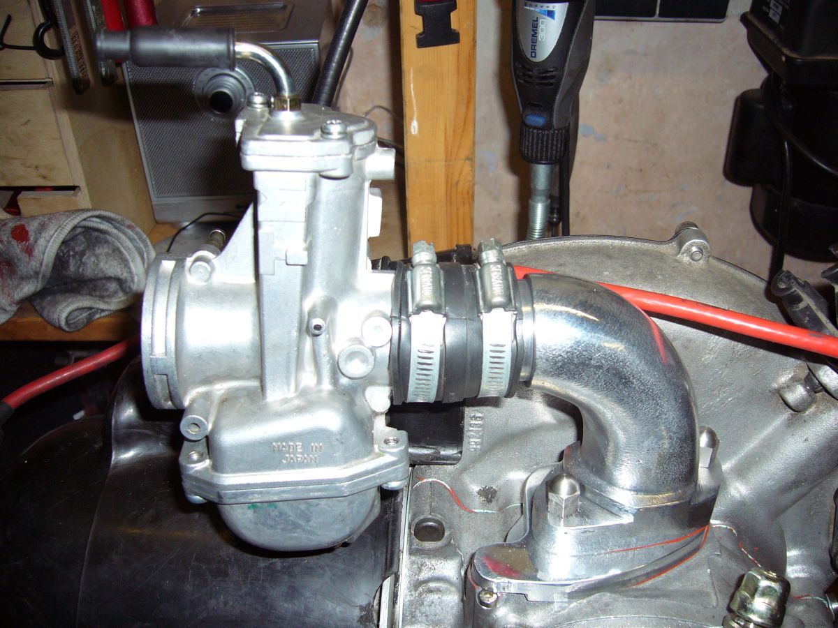

    Du brauchst für den Mikuni
    - einen 10mm Spacer
    - den ScootRS-Ansaugstutzen
    - eine dicke Beule im Rahmen.
    Die Beule muss rein um den Vergaser gerade zu bekommen, schief stehen mag der Mikuni nicht so richtig...
    Das Ganze sieht dann so aus:
    Was den Auspuff anbelangt würde ich mir mal Gedanken über den neuen S&S machen, der soeben Serienreife erlangte.
    Ich hatte ihn als Testanlage unterm Roller. Verglichen mit meinem S&S Lefthand setzt der Reso fast 1000 U/min eher ein, das Drehmoment ist besser und am Ende hatte meine Mühle noch ein ganzes PS mehr als mit meinem Auspuff. Noch dazu war der Auspuff leiser als meiner mit um 15mm im Durchmesser und 30mm mehr Länge geändertem Dämpfer.
    Pornstar ist Zeuge :D

    Hab gedacht der S&S Newline wäre nur für die PX200er Modelle.....
    Wozu brauch ich denn den 10mm Spacer? Passt der ASS nicht direkt auf den block?
    Scheisse... Beule im Rahmen :( hab den dieses Jahr erst frisch lackiert... gibt es da keine andere Möglichkeit? Passt das nicht ohne den Spacer, so das er oben etwas mehr Platz hat?
    noch was, Benzinpumpe brauch ich bei dem 30erTMX keine oder?

    Der Mikuni braucht relativ viel Platz, ohne Spacer ging da bei mir gar nichts. Die Beule musste rein, auch wenn ich auch erst ein oder zwei Jahre vorher hab´ lackieren lassen :D
    Dass das ein 177er Polinski ist habe ich glatt überlesen. Somit scheidet der Auspuff wohl aus. Da die Zylinderhaube ja auch unterschiedlich ist (80-150/ 200), hast Du vielleicht auch da Glück und kommst ohne Spacer aus...
    Man sollte lesen bevor man schreibt :-1
    Ich fahr ohne Pumpe und bekomme den Tank leer. Der Schlauch muss aber ziemlich direkt und ohne Schnörkel verlegt werden...
