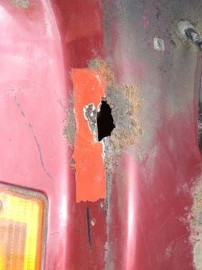

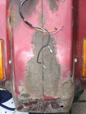

    Hallo ihr da draussen,
    ich brauche dringend eure Hilfe..
    Ich habe gerade festgestellt, dass unter dem Platik-Hintern meiner XL2 ein erschreckendes Desaster anzutreffen ist. Allet voller Rostflecken, darüber hinaus, hat der Vorbesitzer schön mit Spachtelmasse und Rostfarbe ein seitliches Loch zugekittet.
    Welche passende Lackfarbe würdet ihr mir empfehlen?

    Naja, wegschleifen und evtl neu lackieren.

    Da hilft wohl nur Schleifpapier und Muskelschmalz,oder eine Drahtscheibe auf der Bohrmaschine und das ganze vernünftig abschleifen und danach mit Rostschutz versiegeln oder lackieren.Was das Loch angeht wird wohl die beste Lösung sein ein passendes Blech einzuschweißen.

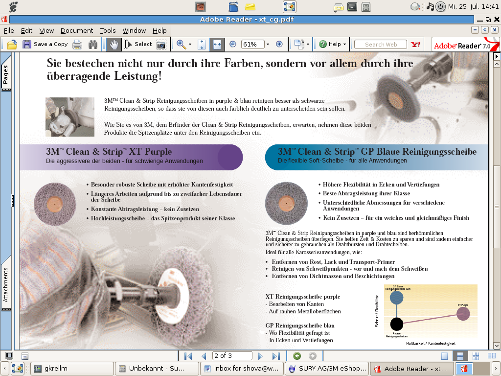

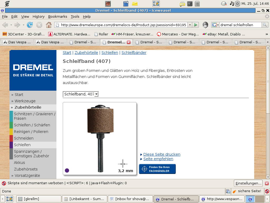

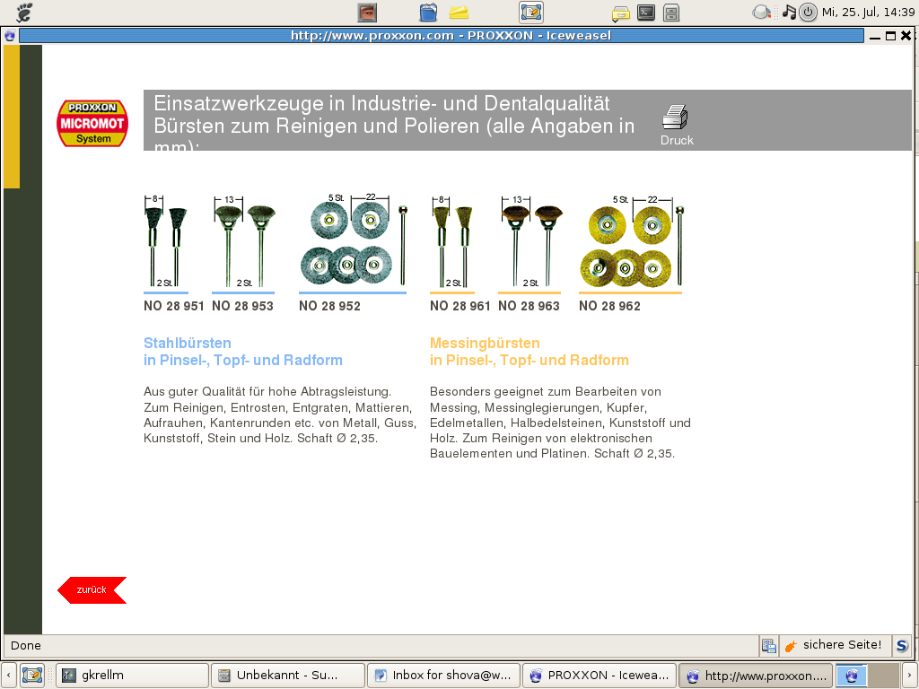

  • shova50
    52
    24,292
    4,591
    Pontedera
    Lampe Vorne
    Roller-aus-Blech
    • July 25, 2007 at 14:46
    Empfehle dir folgende Teile
      • 111.33 kB
      • 1,024 × 768
      • 374
      • 413.67 kB
      • 1,024 × 768
      • 395
      • 214.39 kB
      • 1,024 × 768
      • 379

    • July 25, 2007 at 20:47
    Am besten du holst den Rost aber so schnell wie möglich so gut wie es geht da runter.
    Ich habe die oben genannten Werkzeugaufsätze alle selbst getestet und kann sie für diesen Zweck nur noch einmal empfehlen.
    Und die kleinen Drahtbürsten deshalb weil Bürsten die Flächen generell angreifen, die kleinen halt nicht so stark und ausserdem viel bequemer mit zu arbeiten (Dremel).
    im Gegensatz dazu der "Keks", also Grobreinigungsbürste, der für gröösere Flächen genutzt wird und das Blech nicht verändert - du wirst staunen, entweder wirste dich im Blech sehen, oder nur den Reifen :( )
    Für Spachtel etc. kannste die Schgleifröllchen nehmen.
    Die tragen auch ganz gut Rost und Lack, aber auch Spachtel ab.
    Jedoch sind scharfe Kanten Metallkanten tabu.
    Die Schleifröllchen am besten direkt von "Dremel", passen in der Regel auch auf die Aufnahmen anderer Hersteller)
