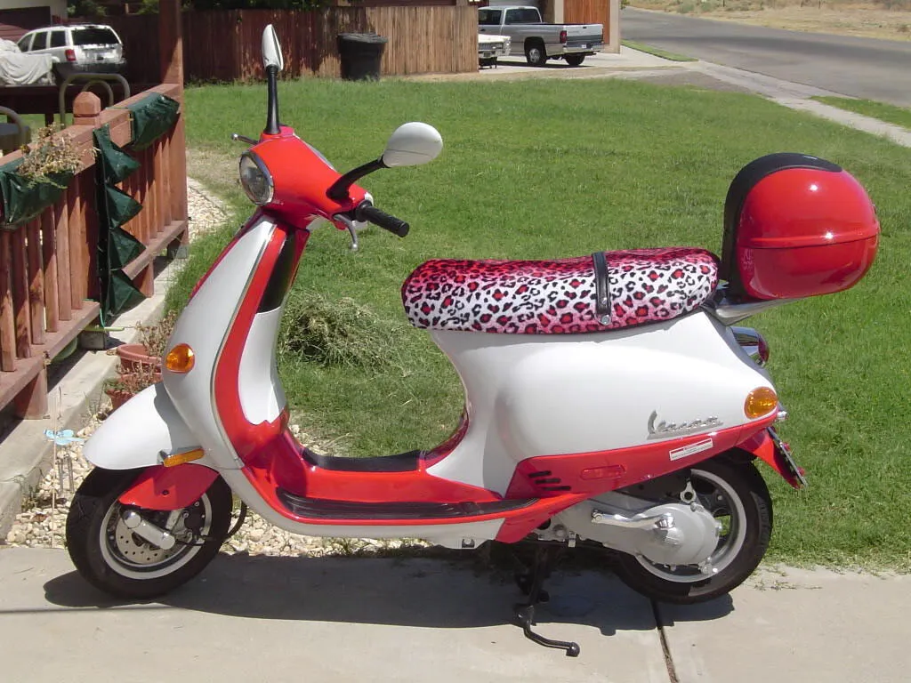

    Edith hat ein Bild gefunden....**lach**
    Ist das deine???? :D:D

    Das is ja nur a 50ccm ;) aber ja, so eine habe ich, nur in der 125er Variante...allerdings gehts in diesem Thread ja primär um mein Anlasserproblem *g* :-5
