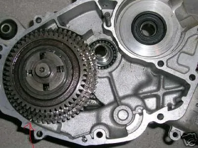

    Hallo miteinander,
    kann ich beim Getriebe einbauen was falsch machen?
    Hab heute probiert die Gänge per hand zu schalten da ich ja die Schaltung einstellen muss, aber irgendwie gehen da nur zwei rein ?( ?( ?(

    dreh das rad mal ein bisschen. dann müsste der letzte auch reingehn
    => SUCHE BENUTZEN!!!
    • June 16, 2009 at 20:16
    haste die Zahnscheiben richtigrum montiert ? Muß zwischen jeder Scheibe etwas luft sein

    Soweit ich mich noch erinnern kann ja.
    Hab das hinterrad noch nicht drauf, werde sobald ich dieses drauf habe es nochmals probieren. Hoffentlich klappts dann
    danke
    • June 16, 2009 at 21:00
    du mußt beim schalten das rad drehen , denn das Vespagetriebe basiert auf sog. Ziehkeil Getriebe daher gehen die Gänge nur rein wenn die aussparungen im Zahnrad mit der Schaltklaue übereinstimmen (da wo diese 4 aussparungen sind läuft die Schaltklaue)
