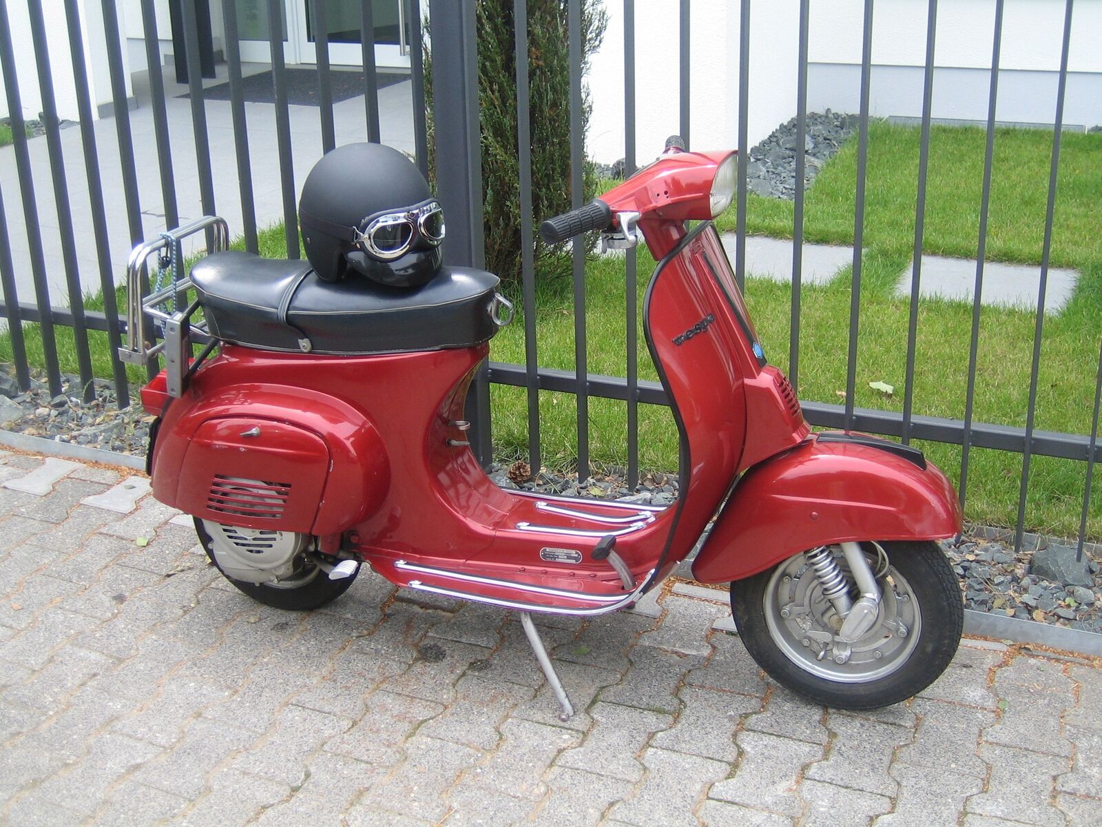

    • August 1, 2007 at 16:39
    Halli hallo,
    hab das gleiche Problem. Will einige Stellen ausbessern und weiss den genauen Farbcode nicht. Mit dem Vergleichen der Farben von Webseiten und der auf meiner Vespa, hab ich so meine Probleme :huh:
    Die Vespa wurde vor ungefähr einem Jahr neu lackiert in einem Piaggio Farbton. Die Farbe ist Rot Metallic, wobei ich nicht genau sagen kann, ob es ein reines rot ist?!
    Thx,
    WIN
      • 401.04 kB
      • 740
  • Pierre Lavendel
    • August 14, 2007 at 14:35
    Sieht aus wie weinrot metallic 612.
    Was meinst du mit "reiner Farbton ? Die Töne sind immer Mischtöne aus Grundfarben.
    2 Mal editiert, zuletzt von Pierre Lavendel (August 14, 2007 at 14:50)
