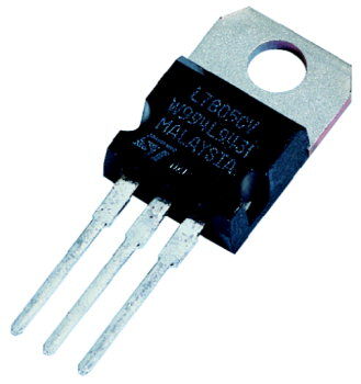

    Man nehme einen Brückengleichrichter (hierzu: und: ) (von Reichelt, Conrad oder Henri Electronic) IC 7812 und schaltet parallel zu ihm und der Hupe pro Ampere 4700µF hinzu (der IC 7812 schafft bis zu 1,5 Ampere, was ausreichen sollte...). Ist etwas günstiger als die ca. 60 Euro für die bekannte, überdimensionierte Standardausführung. Dann nimmt man für jeden Anschluß eine Leitung (ausser für die Masse, da das die Befestigung am Gehäuse der PX ist - siehe Bild (das ein dem IC 7812 baugleiches Element darstellt)), verlötet sie (Lötkolben gibt´s für 10 Euro - oder man macht es russisch mit dem Feuerzeug), verdichtet das ganze untere Teil mit einem Heißkleber - und hat einen Gleichrichter, der für die Hupe ausreicht.

    das bauteil das du da im bild hast ist aber kein gleichrichter sondern n 12v spannungsregler ;) der IC 7812 is übrigens au n regulator

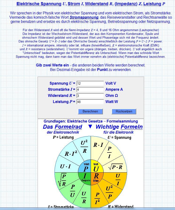

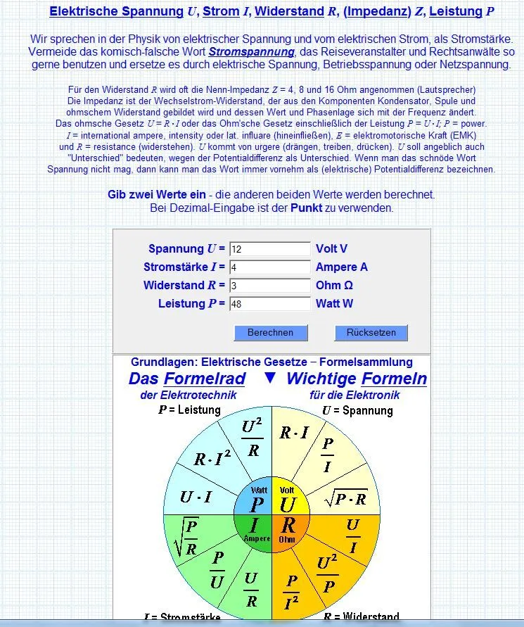

    Noch mal, Aussage ; "das IC schafft bis zu 1,5 Ampere" eine ganz einfache Überschlagsrechnung sagt aber 4 Ampere. Für die welche das nicht können gibt es solche Seiten; und das ist noch vorsichtig gerechnet, denn es sind keine 12 Volt sondern mehr und das noch mit gemeinen Oberwellen.
