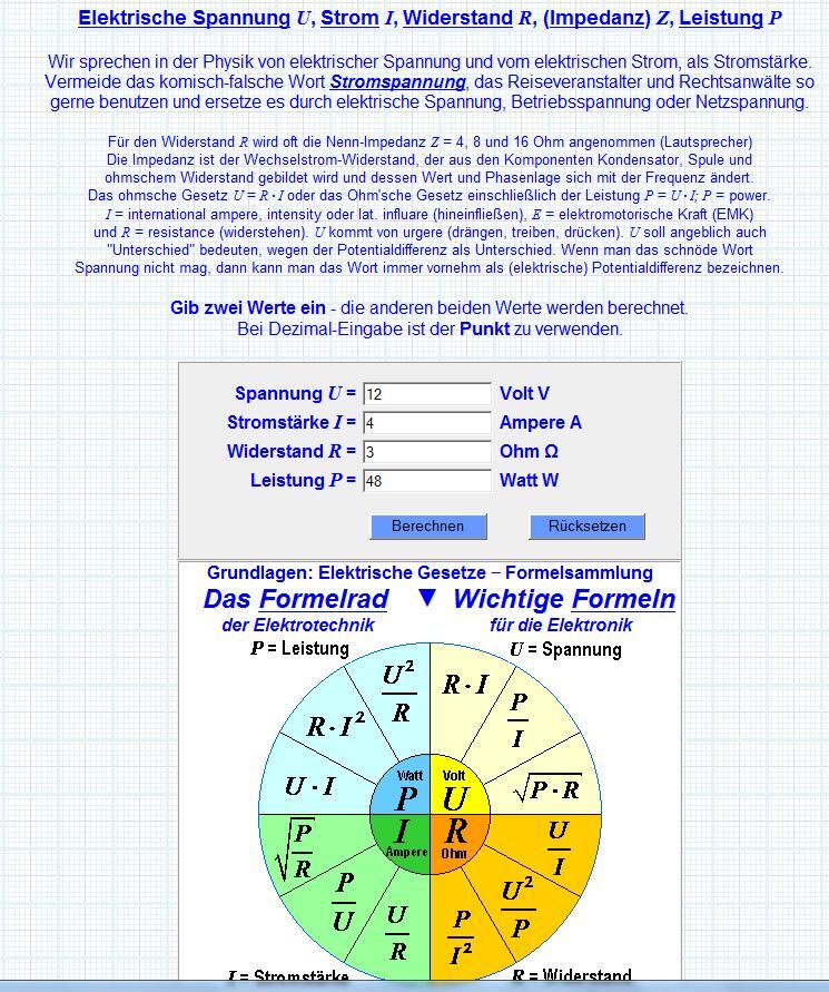

Noch mal, Aussage ; "das IC schafft bis zu 1,5 Ampere" eine ganz einfache Überschlagsrechnung sagt aber 4 Ampere. Für die welche das nicht können gibt es solche Seiten; und das ist noch vorsichtig gerechnet, denn es sind keine 12 Volt sondern mehr und das noch mit gemeinen Oberwellen.
