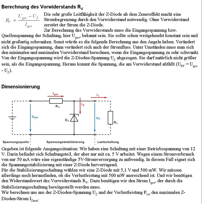

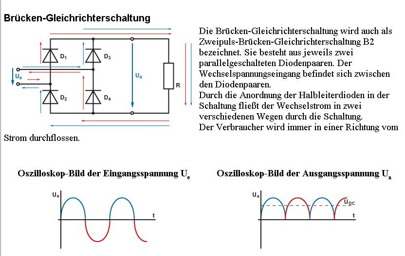

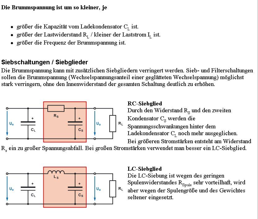

  • ich versuchs mal. Unten sind die drei notwendigen Schaltungen dargestellt. Als Erstes die Umwandlung des Wechselstroms in pulsierenden Gleichstrom. Als zweites die Glättung der Pulsierung. und als Drittes eine eventuell benötigte Begrenzung des Stromes. Die Preise für die 2N3055 hast Du ja schon gefunden. ( ca. 10€ je STÜCK) dazu kommt dann noch der Kondensator und ein par Kleinigkeiten.
