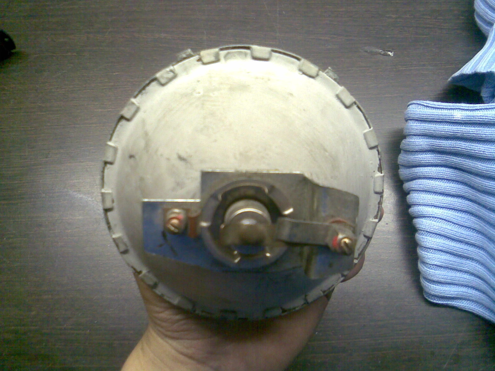

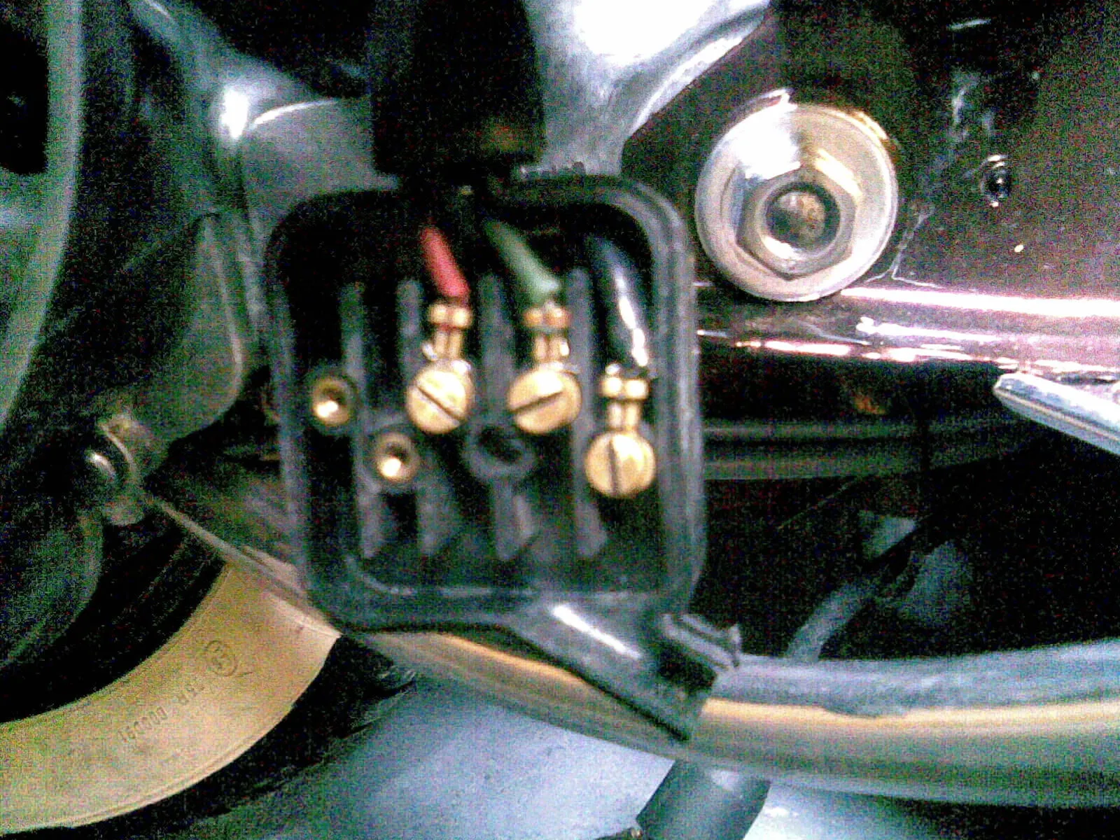

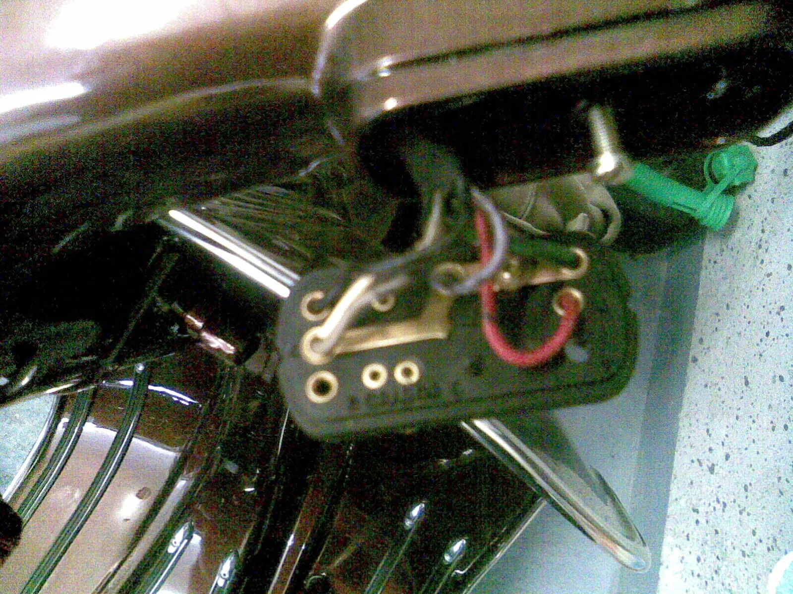

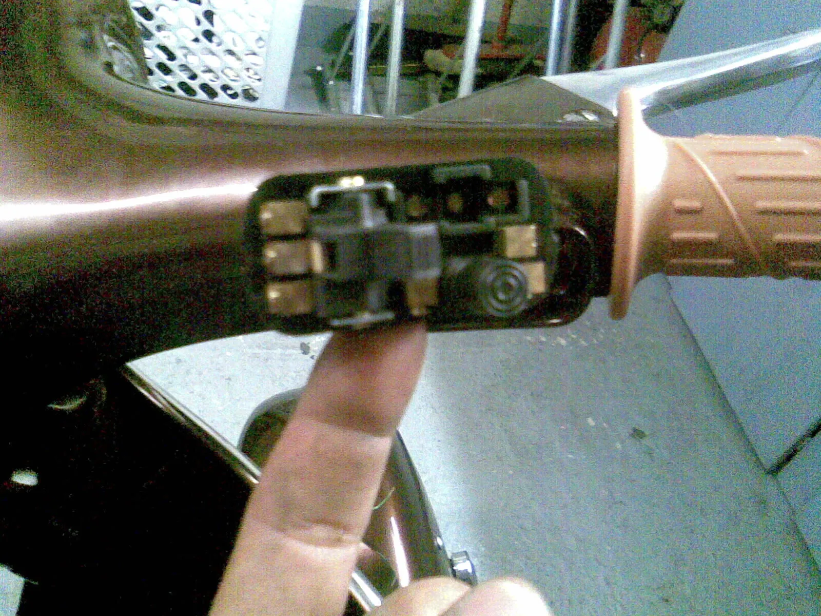

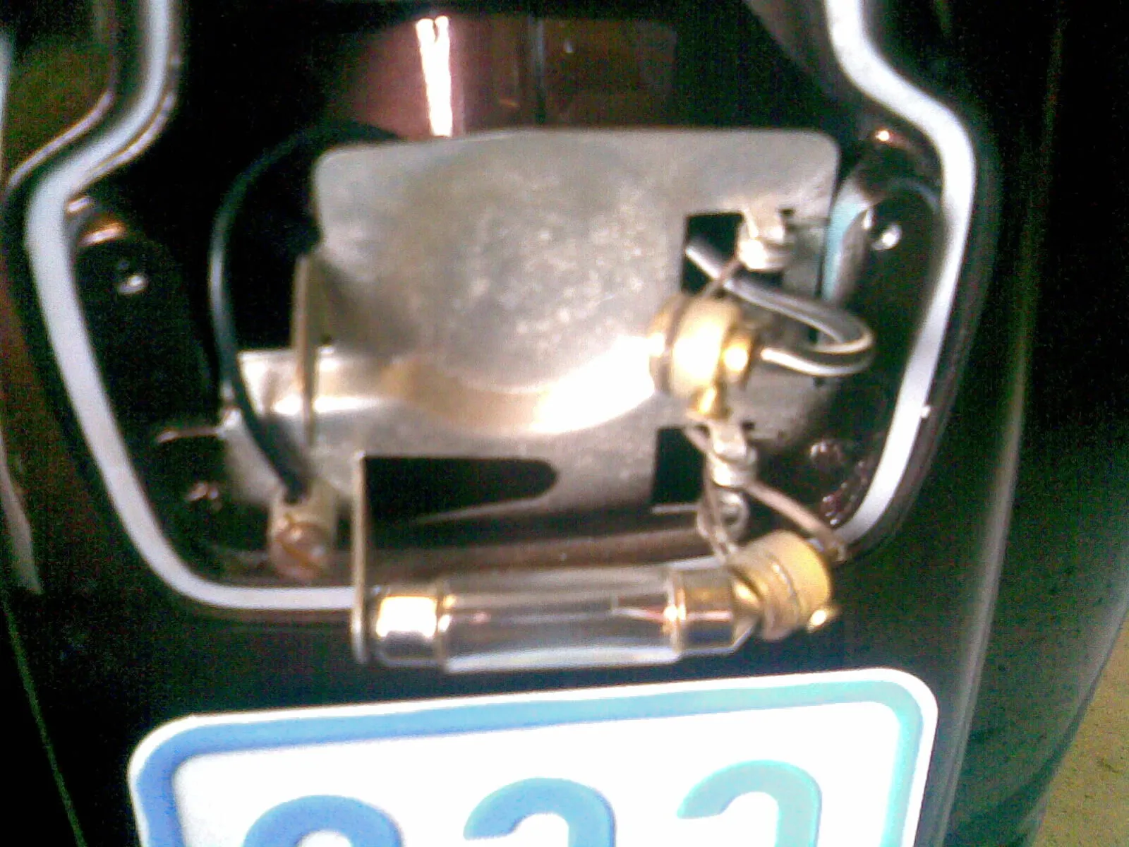

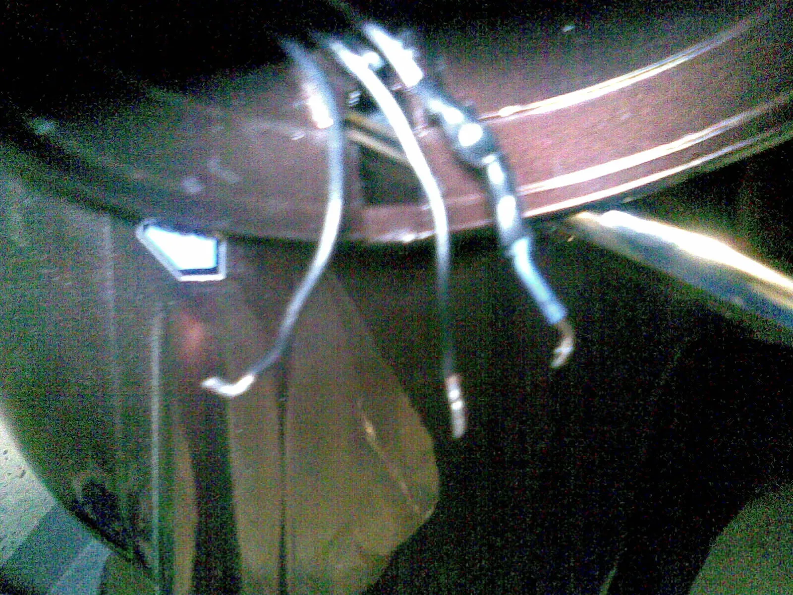

    Habe ein echtes Probloem und weiß einfach nicht mehr weiter!

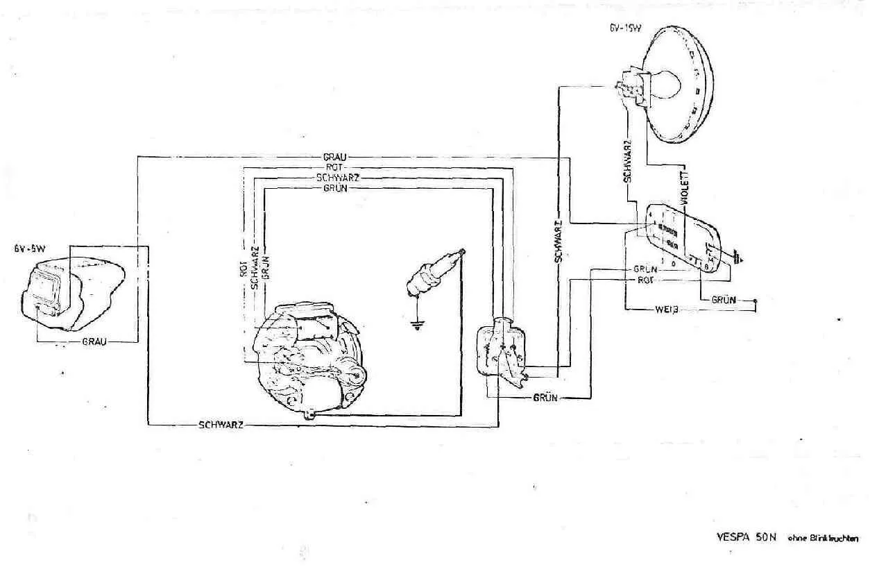

    Ich habe meine Kabel alle angeschlossen und bin der Meinung, dass diese genau so angeschlossen sind wie es im Schaltplan steht.
    Wenn ich die Vespa jetzt anmache (ich lasse die vordere lampe raus) dann geht sie zwar an, läuft aber ganz schlecht (macht Fehlzündungen).
    leider habe ich bis jetzt noch nicht die Zündung eingestellt und daher die Frage ob es evt. an der Zündung liegen könnte (Wenn ich allerdings alle Kabel ab lasse, dann dreht sie zwar nicht dganz aus läuft aber definitiv besser.
    Sobald ich lie Lampe in den Lenker stecke, sringt sie garnicht erst an.
    Wäre klasse wenn mir jemand von euch helfen könnte, da ich echt nicht mehr weiter weiß!
    hier einige Bilder von der Elektrik etc.

    ähmmm....wo ist den der Rest der Kabel von Bild 92?

    Ich bin mir nicht sicher ob im Kabelkasten am Lenker alles so richtig ist.

    Mach nochmal ein Bild wie 92 aber mit den Kabeln die Richtung Kabelschacht, also nach vorne gehen!

    Also vom Motor kommen lediglich liese drei Kabel. Zum schacht gehen dann ein rotes/ein grünes und zwei schwarze und das wars auch gewesen (leider kann ich momentan kein Bild machen, da die Vespa nicht bei mir am haus steht)

    Rot = Unterbrecher/Kill Switch sein +(theoretisch sollte, im schwarzen Kasten am Motor, dort auch noch ein Kabel(bei uns war es braun) von der Zündspule drauf liegen(vom Kästchen wo der Zündkerzenstecker reingeht) Also insgesamt 4 Kabel vom Motor
    Schwarz =Masse -
    Grün = Hupe +

    hast du n bremslicht? wenn ja, gucken ob ne 10 watt birne drin ist, ggf 15 reinmachen.

    ALso ein bremslich habe ich, jedoch bislang noch nocht angeschlossen (an der hinteren Lame habe ich lediglich das normale licht angeschlossen)
    Hat das den mit dm Bremslicht zu tun? Doofe Frage aber mit der Elektrik kenne ich mich nicht so aus!

    Soo jetzt habe ich einiges erfahren können.
    Ich habe jetzt rot angeschlossen (um die Vespa aus zu machen / habe grün fürt die Versorgung dran gemacht und schwarz weggelassen.
    es funktioniert alles trotzdem habe ich die Frage - > kann estwas passieren wenn ich das so lasse oder kann es zu Problemen kommen?
    Ich habe nämlich die Zündung ausgebaut und festgestellt, dass rot und Schwarz miteinander verbunden sind und es wahrscheinlich daran liegt.
    wäre klasse, wenn mir jemand auf die Frage antworten könnte (ob es schlimm ist) denke ja eh, das minus über den Rahmen kommt oder?

    foto von der zündung plz und wo rot an schwarz angeschlossen ist auch n foto.
