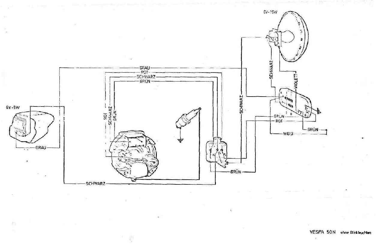

Ich habe meine Kabel alle angeschlossen und bin der Meinung, dass diese genau so angeschlossen sind wie es im Schaltplan steht.

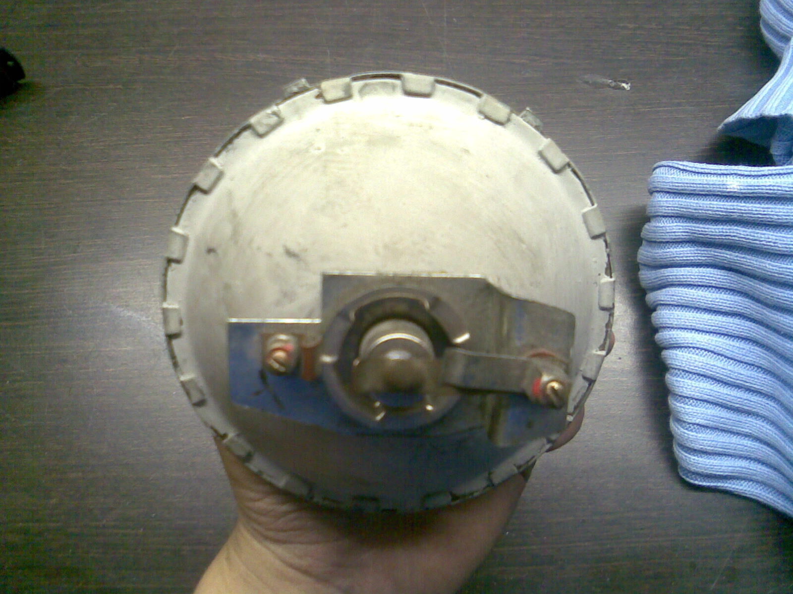

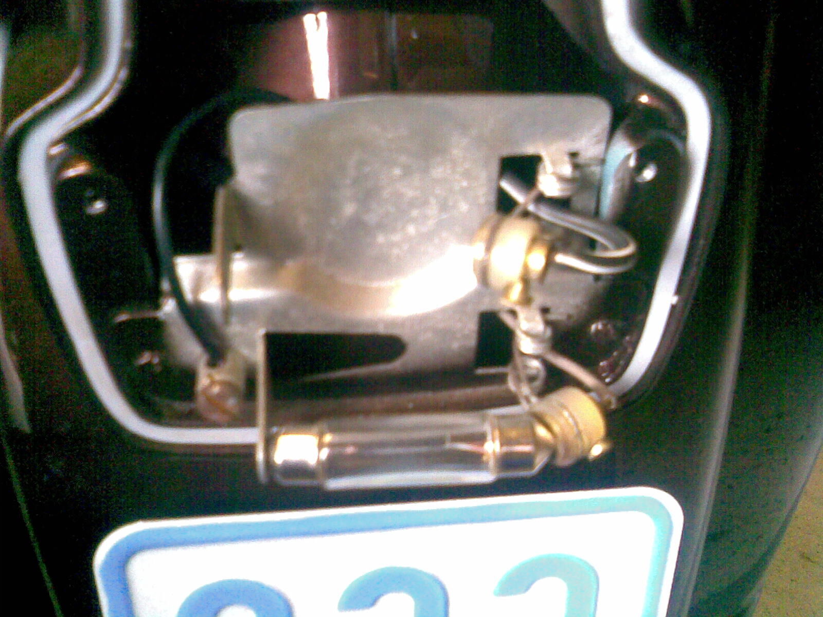

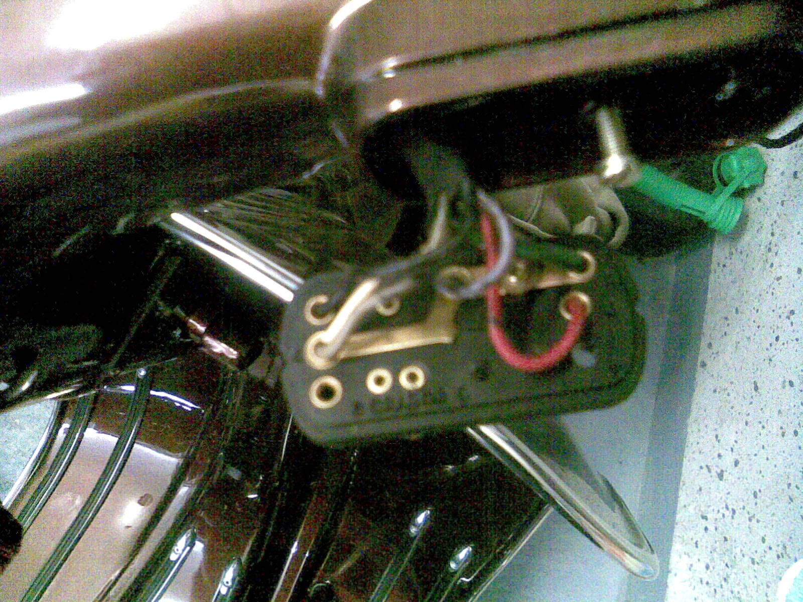

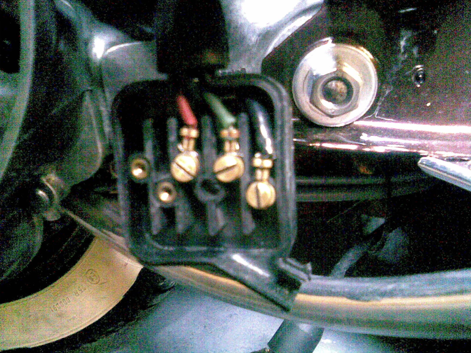

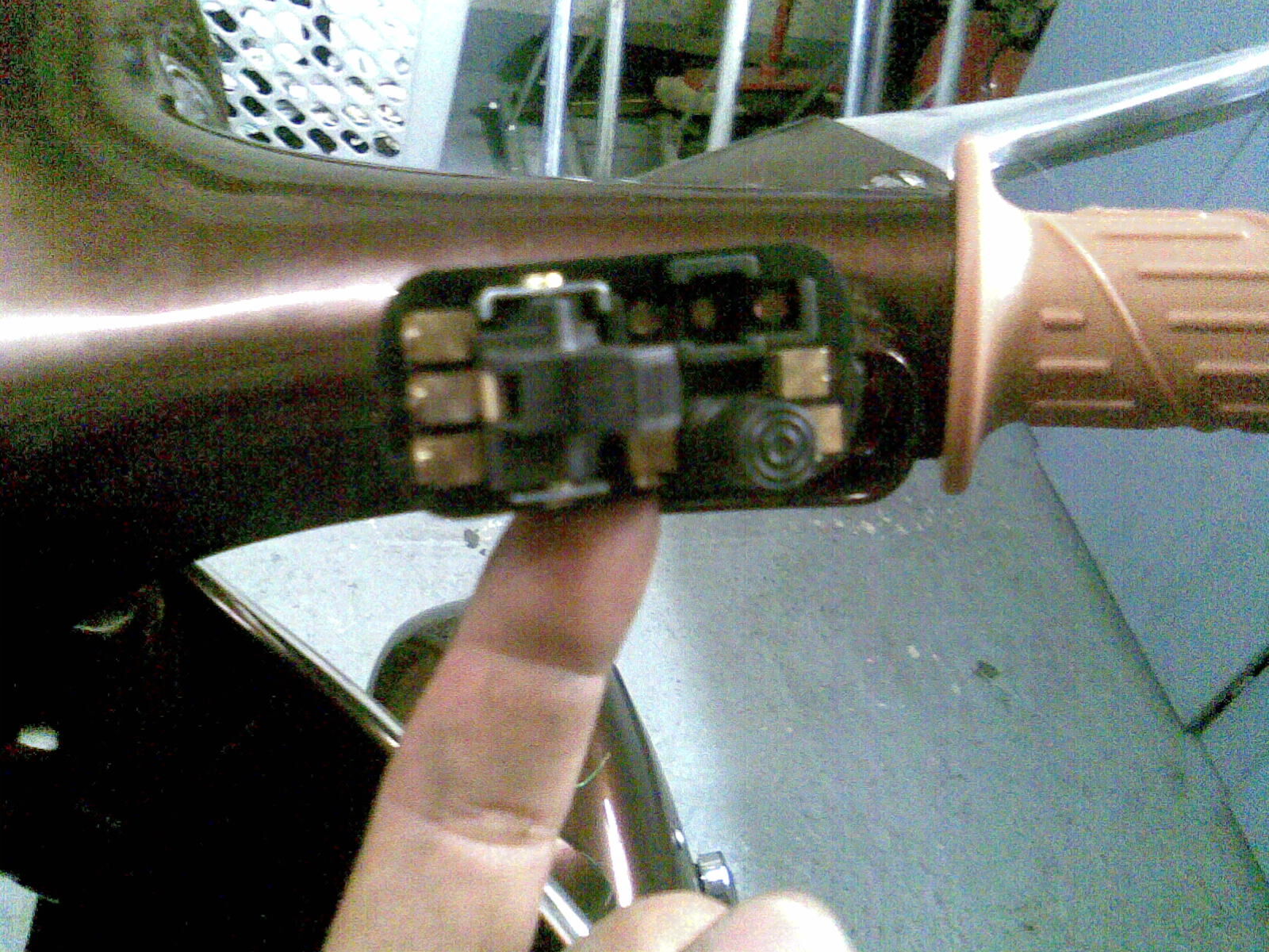

hier einige Bilder von der Elektrik etc.
