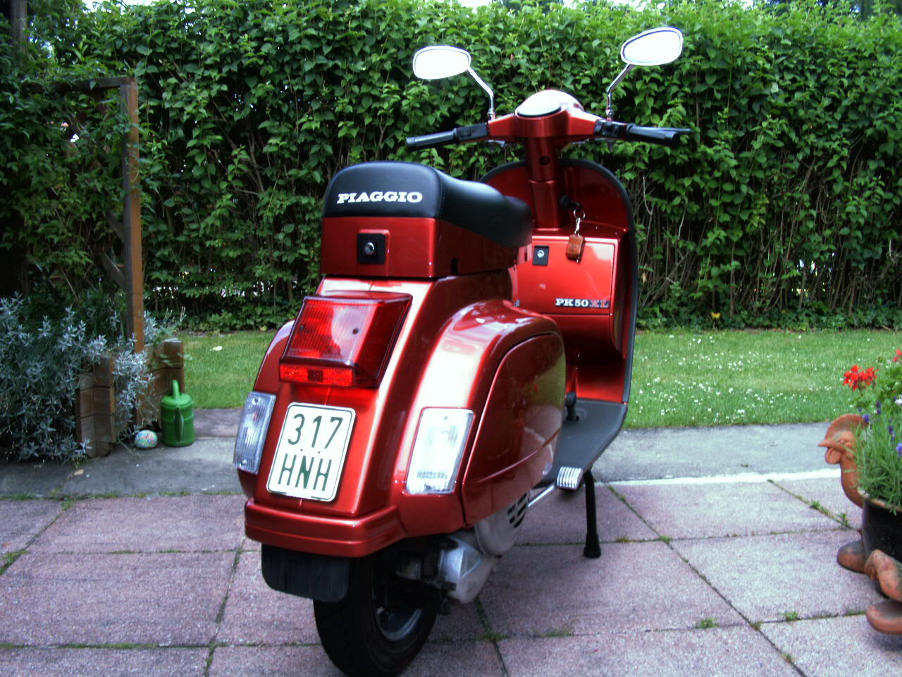

    Hi, ich hab ne PK50 XL, ich bin mir ziemlich sicher das das Handschuhfach bei XL2 auch passt, ablassen würde ich es aber nicht, habe meine auch von Grund auf restauriert, hinter dem Fach sitzt die Hupe dann hängen da die Kabel rum, sieht nich so schön aus, ausserde is das auch praktisch, ich pack da immer mein 2 takt öl rein, habe meine Ersatzteile alle bei ebay gekauft, musste mal sehen da haben bestimmt auch welche son Fach.
    Hab dir mal nen Bild von meine ranehängt, dann siehste ja ob das Fach passen könnte :D

    das wird nicht gehn, da das schloß bei der xl2 ins handschuhfach integriert ist bei der xl ist´s extern...

    Du kannst das von der XL 1 montieren.
    Dann steht allerdings dein Zündschloss ziemlich weit raus, da es ja vorher im Handschuhfach eingelassen war.
