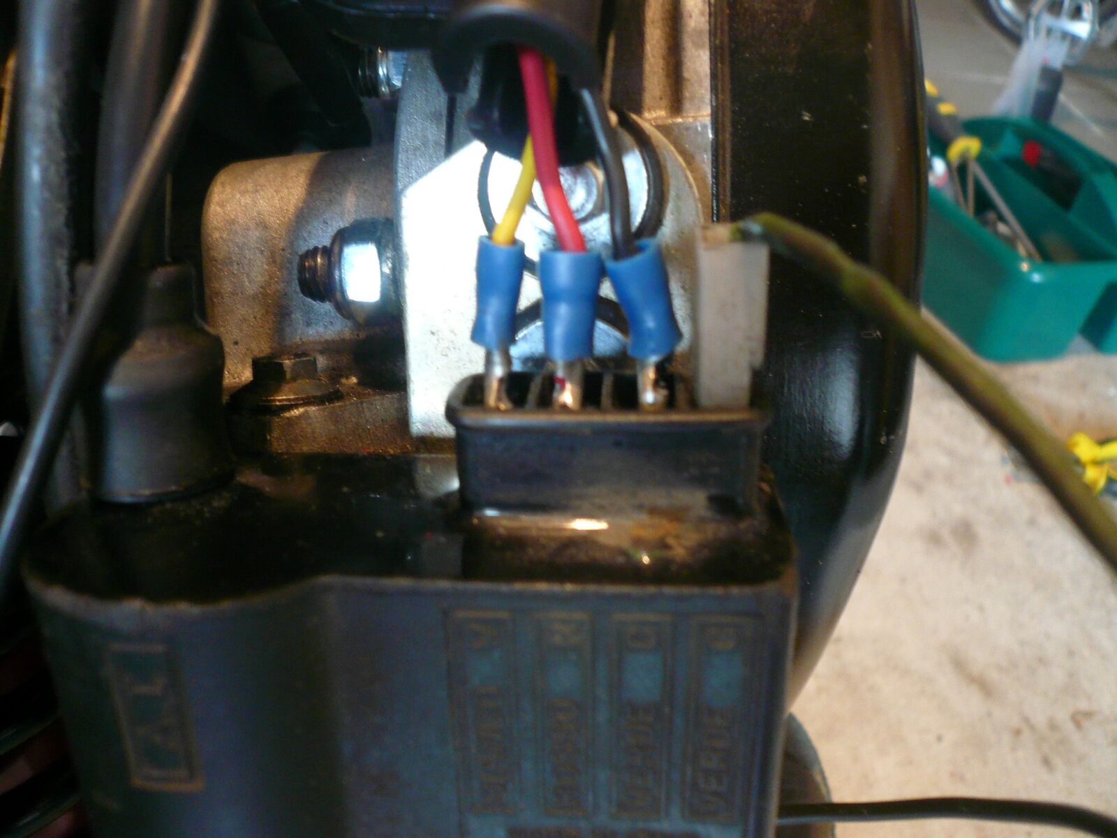

    Edith sagt, [lexicon='zündzeitpunkt',''][/lexicon] richtig eingestellt? also auf original markierung bzw abgeblitzt???
    hab nochn foto gefunden vielleicht hilfts dir ja! Sind nicht die original farben, aber übertragbar rot = rot, gelb = weiss?!

    ah, das mit dem kabel ziehen wegen zündschloss ist ne spitzen idee, wird gleich ausprbiert, danke dafür.
    [lexicon='zündzeitpunkt',''][/lexicon] ist nur provisorisch nach den markierungen eingestellt, konnte ja noch nicht [lexicon='abblitzen',''][/lexicon], wenn der motor nicht läuft. aber auch mit schlecht eingestelltem zeitunkt müsste ja ein zündfunke dasein, habe aber garkeinen.
    das massekabel habe ich auch, wenn wir das gleiche meinen, und habe es auch angeschlossn, daran kanns nicht liegen.
    also wie gesagt, ich teste das mit dem ganz rechten kabel und erstatte bericht.
