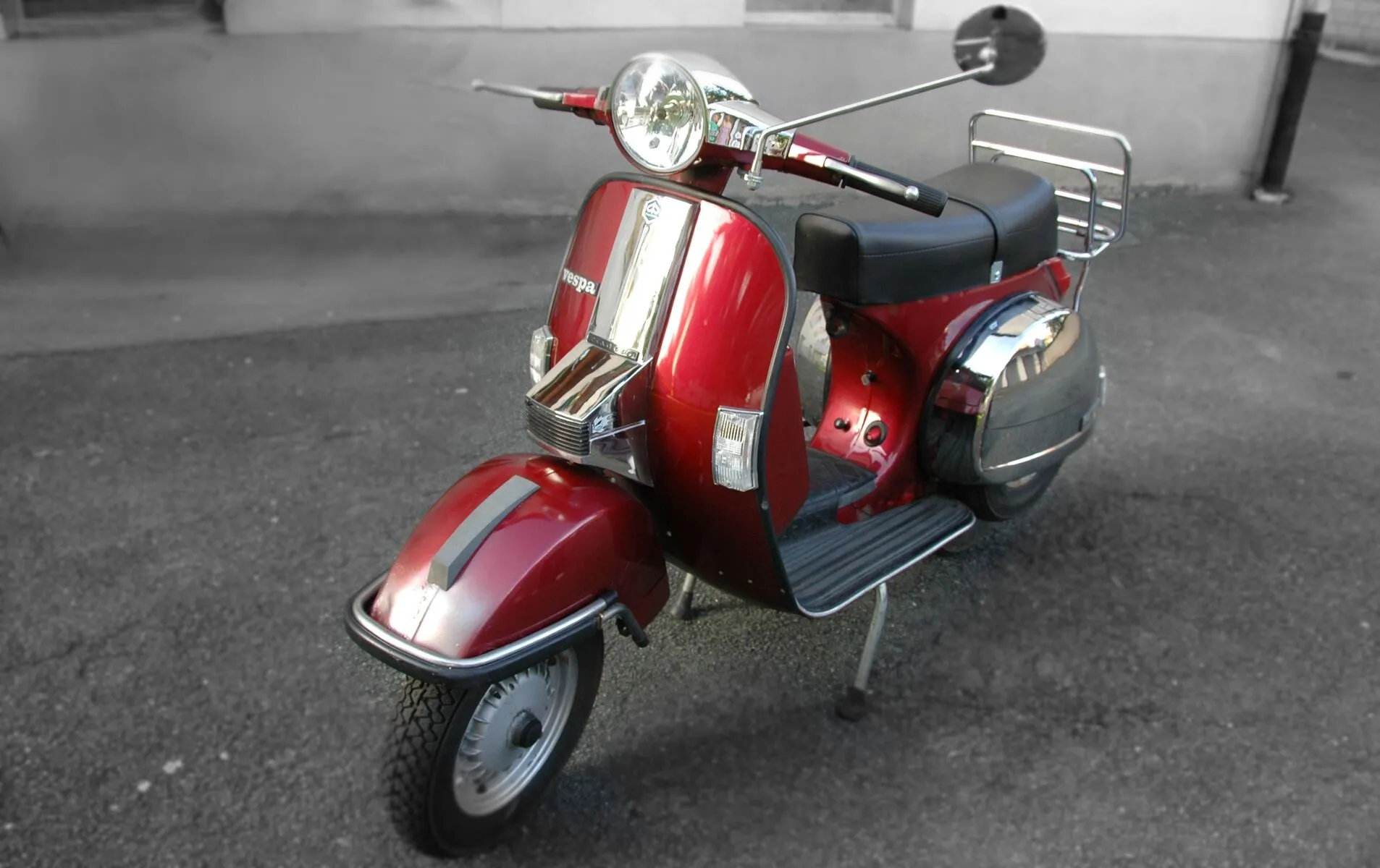

  • hii Leute,
    Ich schilder mal mein Problem:
    Ich habe mir vor kurzen eine Vespa P125X Lusso ele-starter gekauft.In den Papieren steht das sie 89 km/h schnell fährt.Auf der Straße fährt sie ca 85km/h.
    Da ich bald meinen A1 Führerschein fertig habe und noch keine 18 bin, darf ich ja nur 80 km/h fahren.
    Jetzt war ich in der Zulassungstelle und habe den Roller anmelden lassen. Dort hab ich dann erfahren, dass wenn ich mit meinem A1 führerschein fahren würde, wäre es fahren ohne Führerschein:( wegen den 89 km/h , die in der Betriebserlaubniss stehen.
    und naja jetzt hätte ich gerne eure möglichkeiten gehört, wie ich"legal" meine Vespa "drosseln" kann ohne viel Geld rein zu stecken und was auch vom TÜV anerkannt wird.
    Ich weis nicht ob ihr noch irgentwelche Daten braucht.
    hir ist einfach mal ein Bild von meiner Vespa:
    mfg griesi
  • Such hald nach einem gebrauchten hier am Marktplatz, hab glaube ich gerade einen gesehen. Übrigens, so teuer ist ein Auspuff auch wieder nicht.
    Du könntest auch einen Anschlag im Vergaser anbringen, ist aber eher eine russische Methode würd ich mal meinen.
    Gruß Mo
