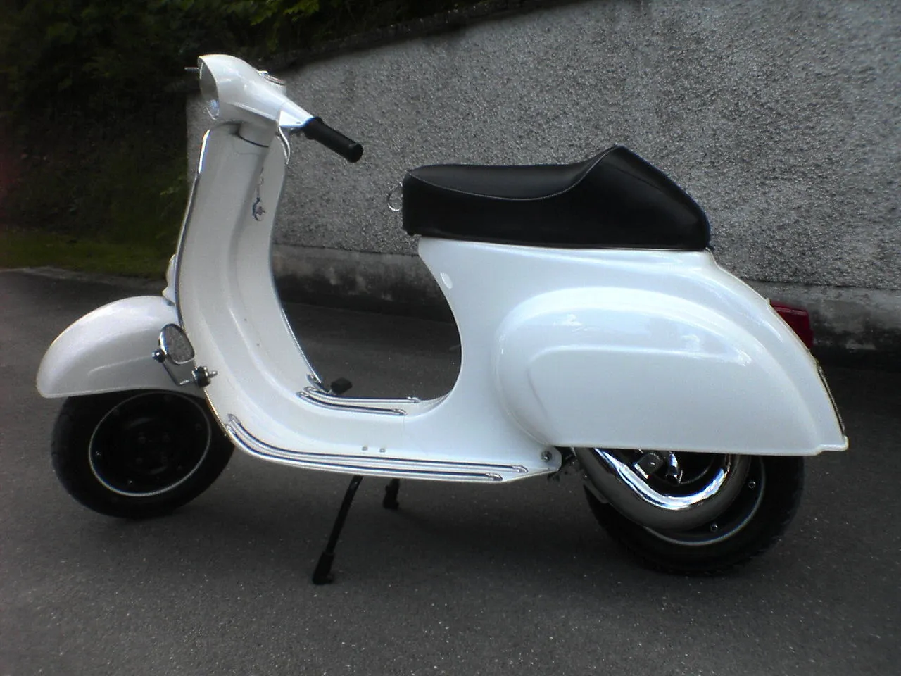

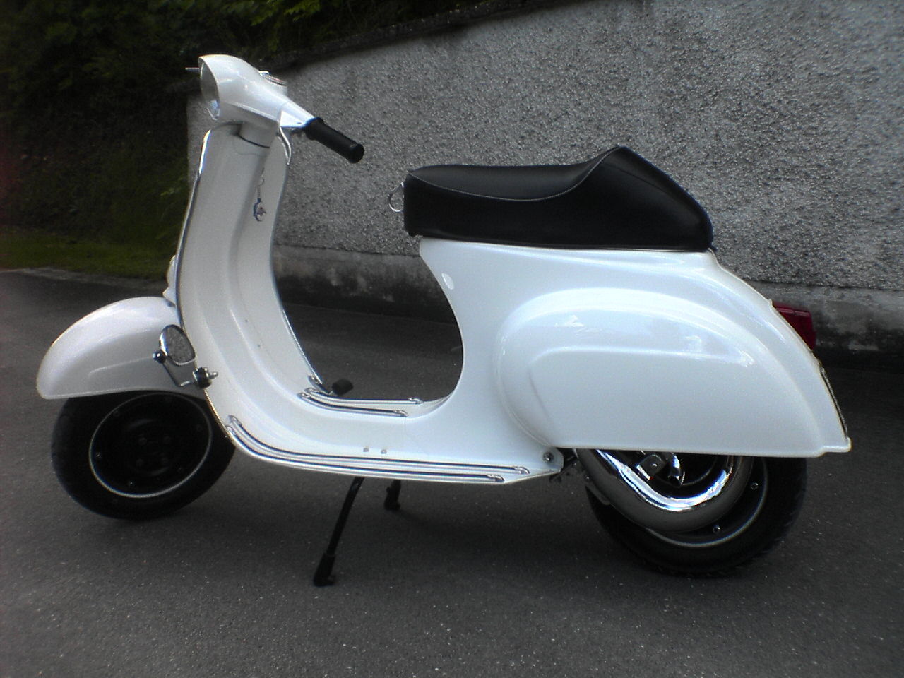

  • So, hab mir den Auspuff gekauft und am Donnerstag eingebaut.
    Sieht schon etwas besser aus wie der Polini, von der Lautstärke her gehts, kaum lauter wie der Polini und im 2. Gang bringt er ab 45km/h nochmal so richtig einen Schub bis 60.
    So sieht er eingebaut aus:

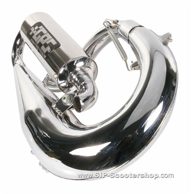

  • Verflucht mein Traumauspuff!!! Ich bau meinen Motor auch grade auf nen dicken fetten Zyli um und ich hab mich richtig verliebt in den GPS. Habn mir aber net bestellt :( weil ich keine Erfahrungsberichte darüber gefunden hab. Jetzt kommt der VSP2 drauf. Sag mir doch mal bitte wie sich der Auspuff fährt und was er an Leistung bringt :) würde mich nämlich interessieren.
  • Ich fahr auf meiner Vespe einen 102ccm Polini und hier bringt der GPS im 2. Gang so ab 45km/h einen richtig guten Schub ( macht echt Süchtig ) bis ich dann bei 65km/h in den 3. schalten muss.
    Hatte vorher den Polini Lefthand montiert und hier fehlte der Schub, die Beschleunigung war gleichmäßig. Von der Endgeschwindigkeit hat sich nichts geändert und die Läutstärke ist noch ok.
    Mit der Verarbeitung des GPS bin ich zufrieden und die Optik ist schon geil.
    Schreib mir doch dann deine Erfahrungen mit dem VSP2, wollte auch erst diesen kaufen aber entschied mich dann doch lieber für die Chromoptik.
