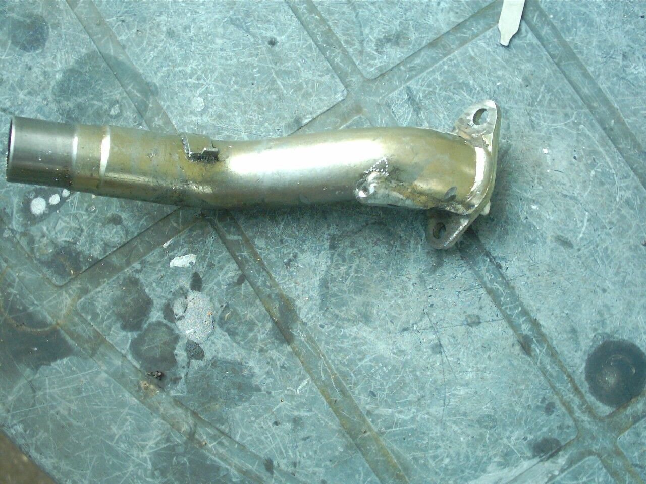

    Eines ist nicht wie es sein sollte.
    Was ist es?

    ist das ein auspuff? und ist das daran ein blindrohr? :D dann weiß ich, was dadran falsch ist :D. ich glaube das blindrohr macht da draußen wenig sinn xD

    naja naja,
    ein guter Versuch :rolleyes:
    aber nicht ganz richtig :D

    Ansaugstutzen... mit angeschweißtem Röhrchen
    wozu?
    nen langen Stehbolzen drin gehabt?
    :D

    hehe,
    ganz gut :thumbup:
    Es war so:
    Das Rohr für den kürzeren Stehbolzen hat der Tuner weggeflext (das sieht man auch wenn man seitlich draufschaut).
    Auf das längerere Röhrchen hat er wohl keine Lust mehr gehabt.
    Und anstatt einen kurzen und einen langen Stehbolzen zu verbauen, hat er zwei kurze Stehbolzen verbaut.
    Ich hab ne halbe Stunde gebraucht um die verdammte Mutter loszumachen :cursing:
    Ich werde heute sein Werk heute zu Ende bringen :pinch:

    das hätte ich auch gesagt.... lass mich raten.... pk80s motor.

    wat?
    Wieso?
    Ist doch eh alles der gleiche Klump
    Habe nach dem Fotografieren noch etwas Fleisch abgenommen
    Ganz gut war ja, dass die Gussschutzkappe auch nicht passte - ach so n Fräser is schon was feines :love:

    Hat sich gelohnt das ganze :thumbup:
