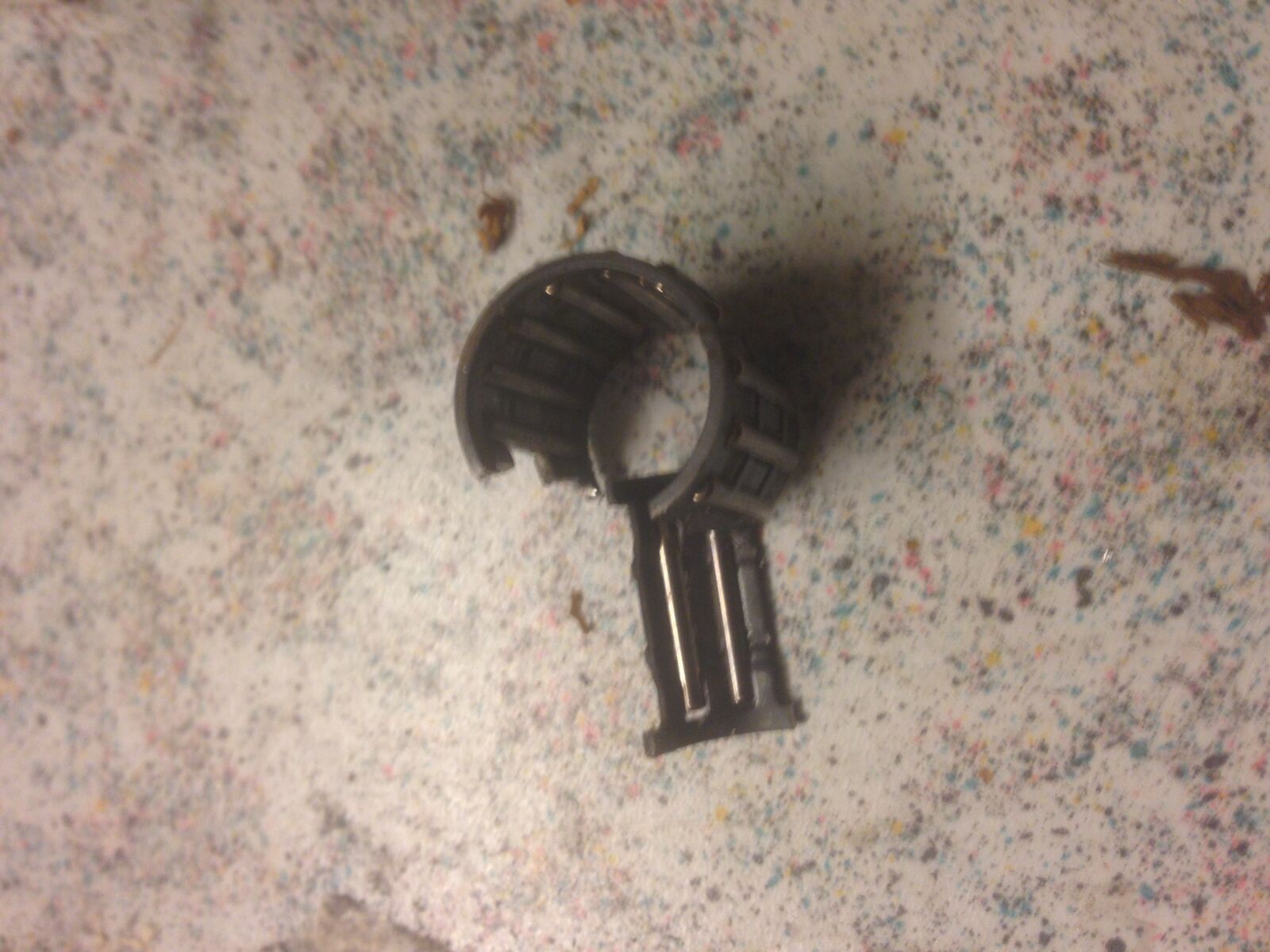

    Dann.. das Nadellager entfernt, und in meiner Hand ist es durch bloßes anschauen in 2 Teile gebrochen
    Ab zum Vespahändler. hat ja vor kurzem einer in meiner nähe eröffnet. und ein neues Nadellager gekauft.
    (oh freude, welch Freude, nix ist in der Kurbelwelle) (wäre die auch gebrochen wenn ich den Zylinder nicht hätte tauschen wollen? oh Freude oh Freude)

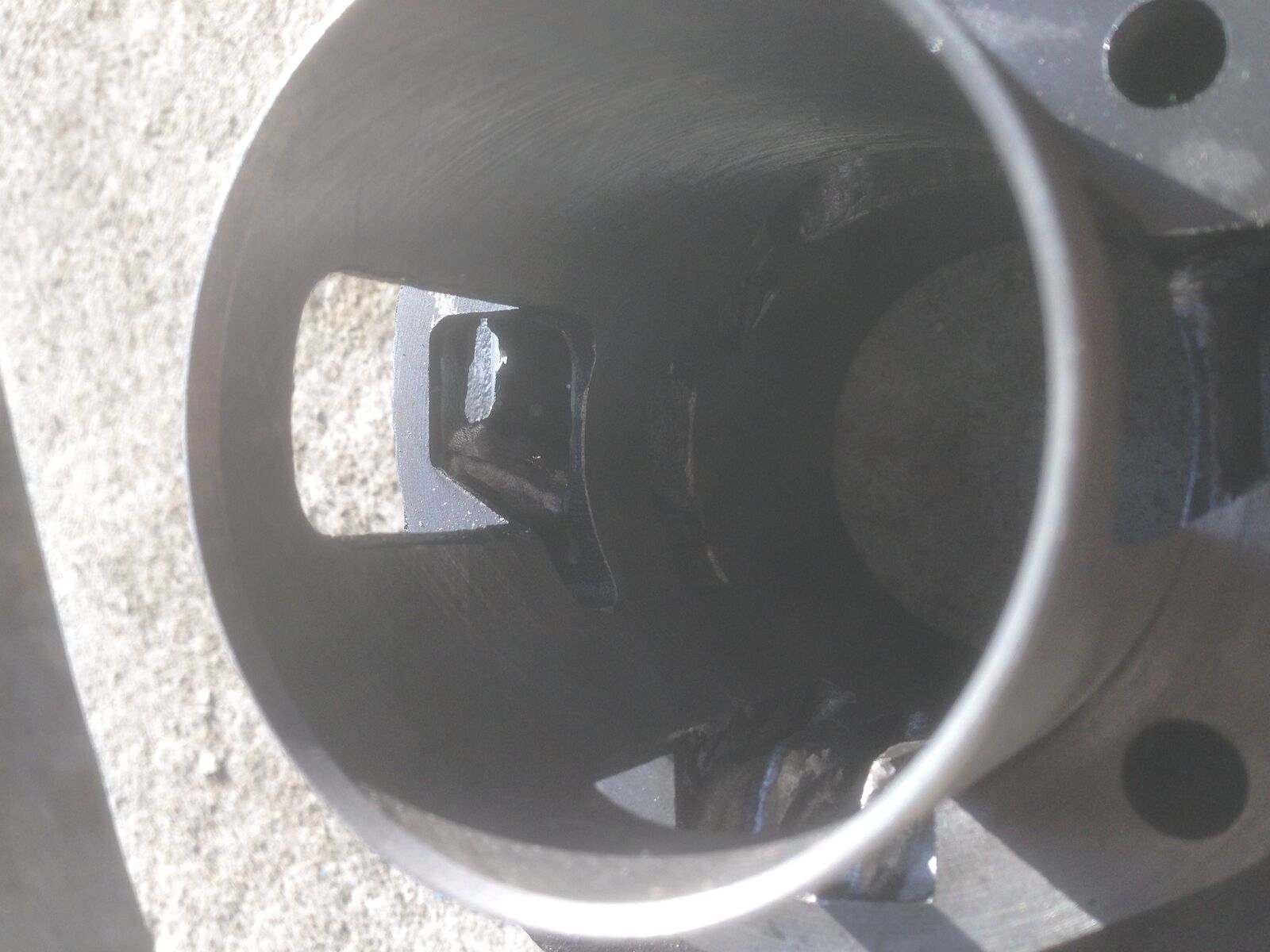

    -Dann also mal den Neuen Zylinder zur probe gesteckt. (Man hat ja gelesen, dass es manchmal am E-start Zahnrad schleift..)
    Oh Wunder. es schleift ja wirklich :)

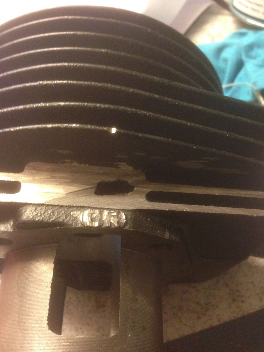

    -Also Flex Angeworfen und Motiviert drauf los geschliffen.. Millimeter für Millimeter.... nochmal aufgesetzt, zwecks Kontrolle... ahhh da geht noch was... sicher ist sicher...

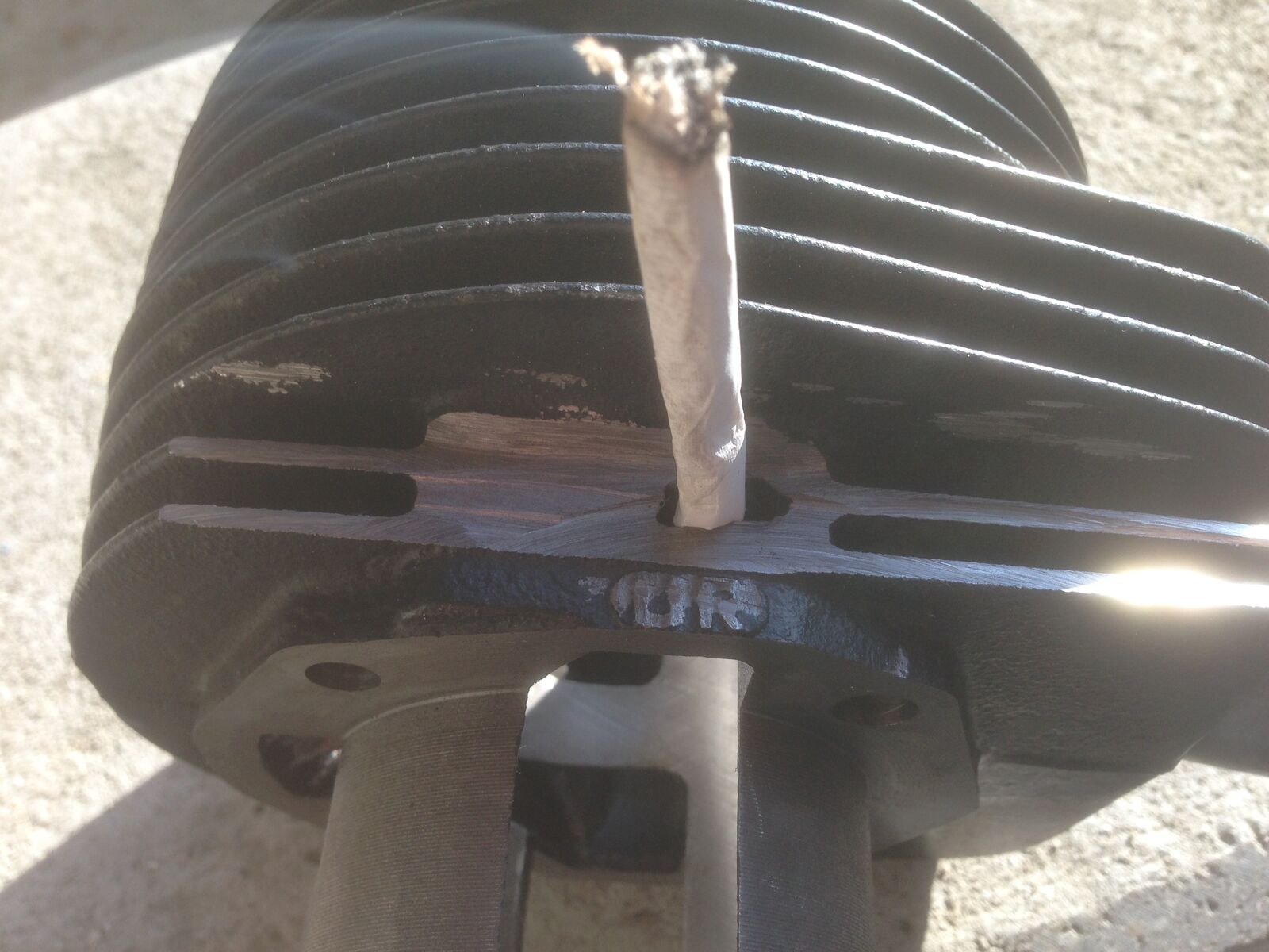

    Und dann kam es, wie es Kommen sollte.... Das Lehrgeld ist zum Zahlen
    Ein super schönes "Turboboostloch"
    Zuerst geärgert, dann innerlich gefreut.. war ja nur ein Dr, und kein Pinasco, Parmakit oder Quattrini... da wär ein bisschen mehr Kohle flöten gegangen..

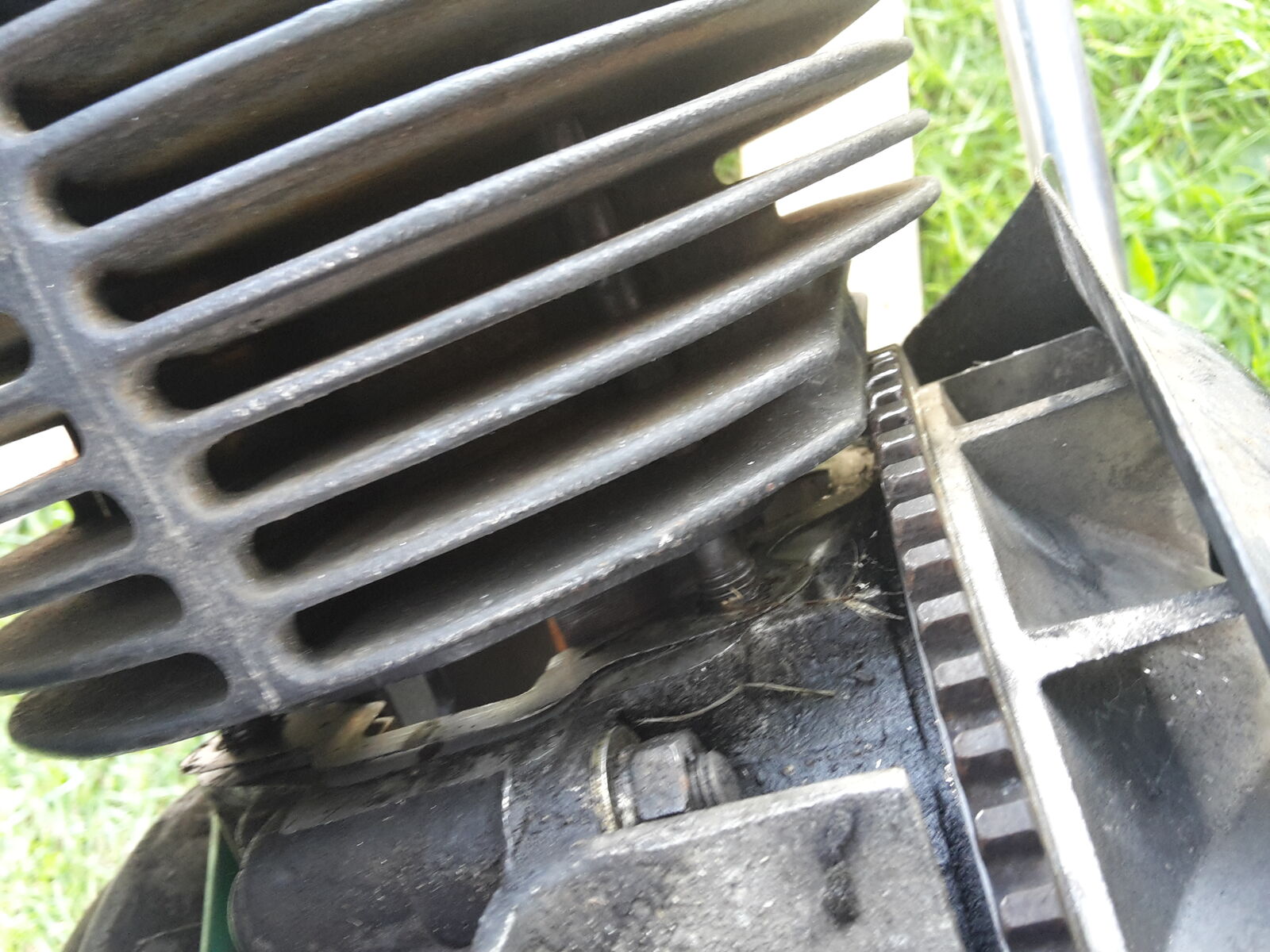

    Ärgerlich mit dem Zylinder.. nimm beim nächsten Versuch doch lieber den Zahnkranz vom Lüfterrad ab und verzichte auf den E-Start.

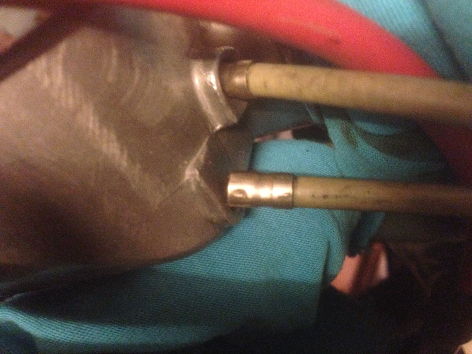

    3: Frage zur Vergaserwanne, Gaszug:
    3.1 Ich Finde es komisch das an Der Vergaserwanne beim Gaszug-loch ein Gewinde drin ist, aber keine Stellschraube...
    wär besser wenn eine drin ist? Der Zug sitzt perfekt, Der Schieber ist gerade noch geschlossen und öffnet sobald man am Gashahn zieht :)
    Hier ein Foto, damit ihr wisst was ich meine....
    Zug Liegt direkt auf Metall auf, ohne Einstellschraube?

    Einstellschraube Vergaserwanne ist schon notwendig, denn dadurch wird das Spiel des Gaszuges
    eingestellt.

    das ist natürlich scheisse gelaufen mit dem Zylinder. Dennoch gibt es keinerlei Grund, hier auf den E-Start zu verzichten, denn der DR passt einwandfrei auch mit montiertem Zahnkranz.
    Davon abgesehen: das richtige Werkzeug für diese Arbeit ist eine Dremel und keine Flex, Aber der Hinweis kommt wohl zu spät.
    Der Zylinder wird eher nicht zu retten sein, mach aber doch mal ein paar Bilder, auch von innen.
    Wenn Du dann noch sagst, was Du für ne PX hast, kann man Dir auch mit dem Zylinder weiterhelfen.
    also mein DR 135 passte nicht mit montiertem Zahnkranz ?(

    nein..passt auch nicht^^
    Kaltmetall würd ich lassen, wenn dann verscheissen
    Dies ist meine Lösung. So zieht wenigstens keine Falschluft sondern Zigarettenrauch. (Selbstgerecht, reiner Tabak,ohne Beimischung illegaler Kräuter) klatschen-)
    aber Ganz klar. Der wird nur noch als Trophäe benutzt.. Oder ich stell ihn in Die Verkaufs Anzeigen..
    Überschrift: "Durchzugsstark" :gamer:

    Ich habe einen Polini 177er der genau an dieser Stelle geschweißt wurde ! Funktioniert prima da es nur der überströmer ist , solange man es nach dem schweißen schön glättet von innen verliert der Zylinder auch nichts an Leistung oder Haltbarkeit.
    Vielleicht lässt du ihn ja doch noch schweißen , dremelst dannach ein bissel und hast einen guten Ersatz - Zylinder ;)
    Ach ja E-Starter ist schon was bequemes , vorallem wird der ganze Kickstarter Antrieb geschont , das wird jeder zu schätzen wissen der einen Motor schon gespalten hat "nur" wegen dem blöden Anschlaggummi im Motor. Oder sonstiges.
