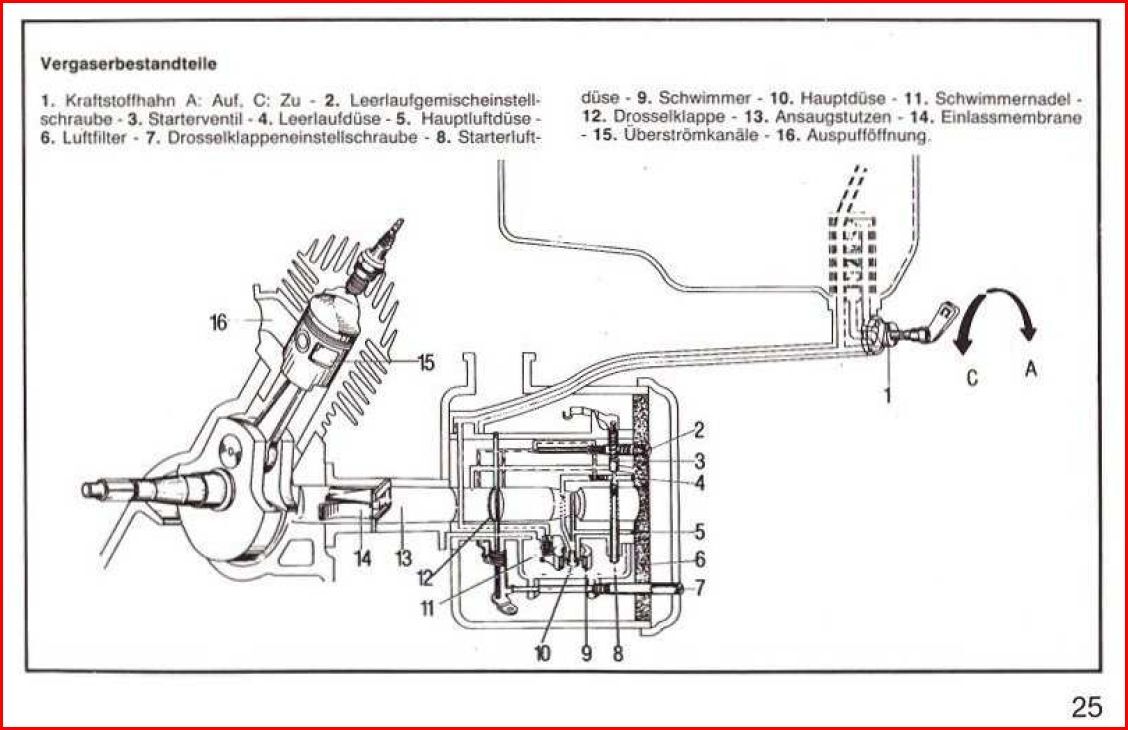

Hi, Du hast doch ne [lexicon='Bedienungsanleitung',''][/lexicon], da ist auf Seite 25 der Vergaser in Schnitt gezeichnet. Da hättest Du gefunden, das es sich bei der Nummer 4 um die Leerlaufdüse handelt. Du kannst auch die Kanäle erkennen.
