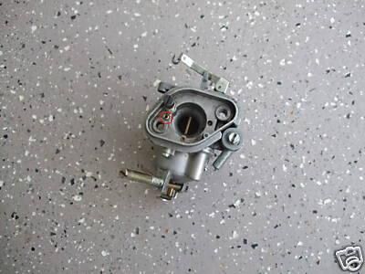

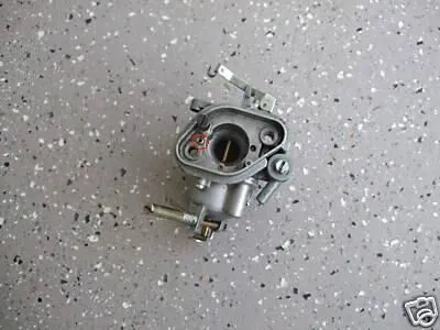

    Ich habe eine Frage zu der markierten Düse:
    Welche Funktion hat sie und ist sie komplett bis zum vorderen Ende (Schlitzkopf) durchgängig oder mittendrin zu ?
    Bei mir ist Sie nämlich zu. Kann das mit mangelndem Standgasverhalten zu tuen haben?

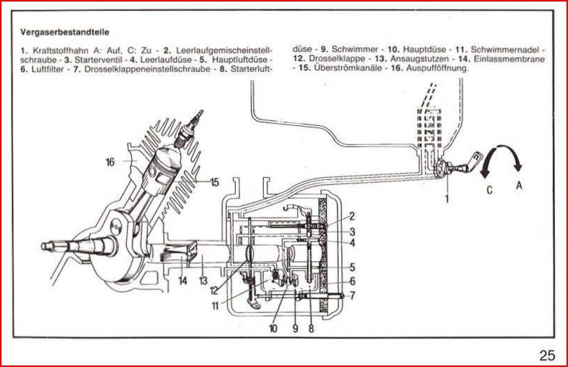

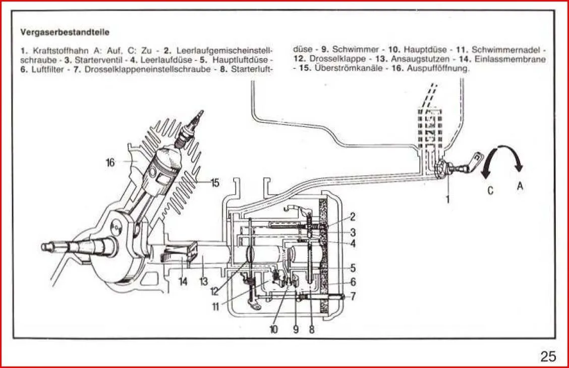

    Hi, Du hast doch ne [lexicon='Bedienungsanleitung',''][/lexicon], da ist auf Seite 25 der Vergaser in Schnitt gezeichnet. Da hättest Du gefunden, das es sich bei der Nummer 4 um die Leerlaufdüse handelt. Du kannst auch die Kanäle erkennen.
