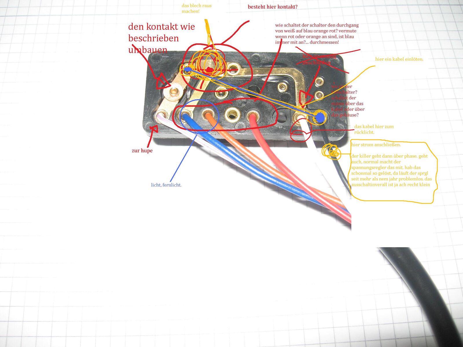

Moin Moin,
da der Alexhauck leider noch nicht meine PN gelesen hat frage ich euch.
Was muss ich am Schalter umbauen damit er bei 12V funktioniert. Ich frage deshalb weil der Alex mir dies in einem Beitrag sagte
ZitatHast du 12 oder 6 Volt? Bei 12 Volt Bastelarbeiten am Schalter nötig, wenns ein 6V-Schalter sein sollte.
