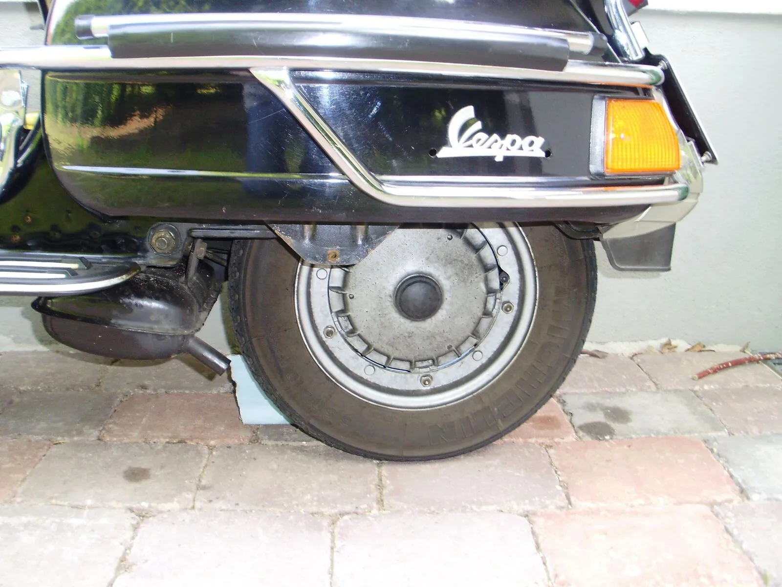

    Hi,ich wollte mal nachfragen ob es üblichlich ist das die hintere felge nach ca.500km sooooooooooo verölt ist :
    also durch das blitzlicht sieht es nicht so schlimm aus aber es ist ein richtiger öl-film auf der felge ?(
    2 Mal editiert, zuletzt von Nonyet (June 26, 2009 at 15:53)

    was heißt denn nach 500 km?
    50km nach Motorrevision oder was. 500 km gesamt können bei ner PX 80 ja wohl kaum sein.
    Er jagt wahrscheinlich überflüssiges Öl zur Motorentlüftung raus, oder der Siri der Hauptwelle dichtet nicht mehr richtig.
    Puff sieht aber auch recht verschmiert aus.
    Du wirst suchen müssen, wo's herkommt.

    Ich meinte 500 km nach dem letzten putzen.................... :-3
    Ich glaube ja das der dreck aus dem auspuff kommt und vom fahrtwind an die felge geblasen wird allerdings " nebelt " meine 80er kein bisschen,auch nicht im stand an der ampel oder so............

    Wie gesagt, Du wirst genauer nachsehen müssen, wo's herkommt.
    Wenn da unverbranntes Öl aus dem Puff rotzt könnte es natürlich getriebeöl sein :whistling:

    Und............ :whistling: heisst dann.................. :?:

    Getriebeöl kontrollieren gegebenenfalls ablassen wen zu fiel drin ist.
    Kupplungsdeckel prüfen und Entlüftung.
    Wedie Getriebe Ausgang prüfen ist die Trommel auch von hinten nass und das öl sickert schon die Bremsankerplatte runter dann Volltreffer.
    Wenns aus dem Auspuff kommt dann ausbrennen und Vergaser einstellen.
    So im groben.

    Motorseitig also in fahrtrichtung rechts ist die felge sauber und trocken,der topf sieht auf dem bild versüfft aus ist aber kein öl / schmiere dran nur von der letzten regenfahrt ein wenig verdreckt...........
