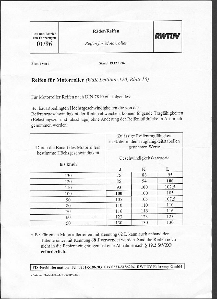

    Es gibt bei ausreichenden Reserven des Reifens die Möglichkeit diesen abzulasten um ihn dann mit höheren Geschwindigkeiten zu fahren. D.h. der Lastindex wird zugunsten einer höheren Geschwindigkeit gesenkt. Früher war das Gang und Gäbe, ist laut meinenm damaligen TÜV-Prrüfer heute aber recht selten und wird nur noch Motrorrädern (wenn überhaupt) gemacht.
    Ich fahre jetzt einen auf 85% abgelasteten Reifen, da ich eine eigetragene Höchstgeschwindigkeit von 120 km/h habe.

    Wenn der Lastindex unterschritten wird, darf der Reifen schneller gefahren werden.
    Beispiel Roller 105 km/h, Reifen 59J (243kg,100km/h), darf nur mit 93% der Reifentragfähigkeit belastet werden.
    100%=243kg >> 93%=226kg, sollte reichen.

    Besten Dank für die Unterlagen!
    Der 200er Motor ist jetzt drin, nur muss ich mir noch neue Schaltzüge organisieren. Dann geht´s erst einmal zur Probefahrt. *lechz*
    So vorbereitet kann die Eintragung bald kommen... :rolleyes:
