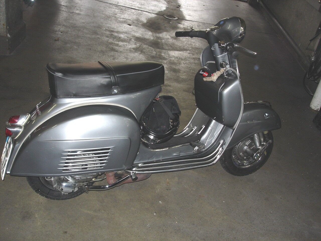

    hab ich oben schon beantwortet....
    wenn der ein oder andere Roller illegalerweise ohne rumfährt..... kann ich auch nix dafür....
    oder roller die es erst ab 76 gab in den papieren als bj 60 drinstehn.....
    Muß ja nicht unbedingt illegal sein.
    VLB Veloce Sprint 150 ohne Blinker TÜV
    kleine geschichte dazu mit dieser turismo speciale aus italien importiert hatte nie blinker
    und das wurde auch so ,nach der restauration ,in die deutschen papers übernommen.
    125 TS Importieren - Papiere - VNL3T
    mittlerweile ist ein px 200 motor verbaut und das fhzg. immer noch ohne blinker.
    bei einer kontrolle 2008 wollte der bürger in uniform den schlauen machen.
    als er frank mit seiner ts und mir auf rally 200 ne mängelkarte aufs auge drückte.
    die sind doch baugleich blabla mein vater hatte auch sülz...an die ts müßen blinker...
    dadurch gezwungen mußten wir nochmal bei prüfer aufschlagen.
    per ausn. gen. für d.v.g. abw v.d. vorschriften d. stvzo gem. §70 stvzo
    hat der dann expliziet die fehlenden blinker bei de ts fixiert.
    weil ihm deraushilfs dipl ing in blausilber so auf die nüsse gegangen ist gabs die gleiche ausn. gen für die rally 200... :-3
    dekraprüfer ot : sind ja baugleich laut polizei (mit nem grinsen).....
    und ne t5 mit vmax 105 ohne blinker aus italien umzuschreiben ...hatte ich bisher auch kein problem mit.
    wenn der kollege bei der mängelkartenabgabe probleme macht gebe ihm im gerne nachhilfe in technik.. 2-)
