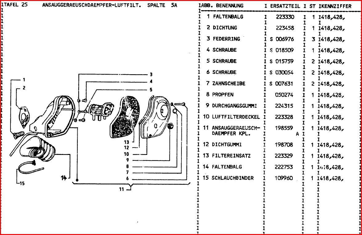

    4. Der Luftfilterdeckel hat neben den Löchern zum festschrauben zwei Löcher, das eine sieht unoriginal aus und man kann dadurch die Gemischschraube sehen, das andere gibt die Leerlaufeinstellschraube frei. Stimmt meine Vermutung, dass das erste Loch nachgebohrt wurde? Außerdem fehlt da die Abdeckung, zieht sie dadurch Nebenluft?
    5. Der Luftfilter fehlt, begünstigt das die Nebenluftansaugung durch das Loch?

    Hi, die Löcher im Lufi-Deckel sind original. Das untere ist für die Leerlaufschraube, das obere ist für die Luftmischerschraube des Leerlaufs. Beide nit einem Gummi versehen, das obere zu, das undere mit einem Loch wo die Schraube durchkommt. Wichtig auch die Filtermatte aus Schaumstoff.

    Das ist schlicht irreführend, was Du da schriebst. Mit den Plastikkäppchen sind es 15x15 er Variorollen. Ohne Plastikkäppchen kommt es ungefähr in mit den 13x13. Also bitte etwas präziser sein, sonst kauft sich ein "Neuling" irgendwo 13x13er und ist dann enttäuscht, dass sie nicht passen.

    Danke dir Automatix. Die Zeichnung habe ich auch gesehen, mich hat nur so ein komischer Grat am Loch stutzig gemacht. Dann dichte ich das mal ordentlich ab. Die Plastikkäppchen sind ne Erklärung, warum überall 15x15 steht. Hab grad 13x16 drin, weil die noch rumflogen, bin aber noch nicht groß zum Testen gekommen.
