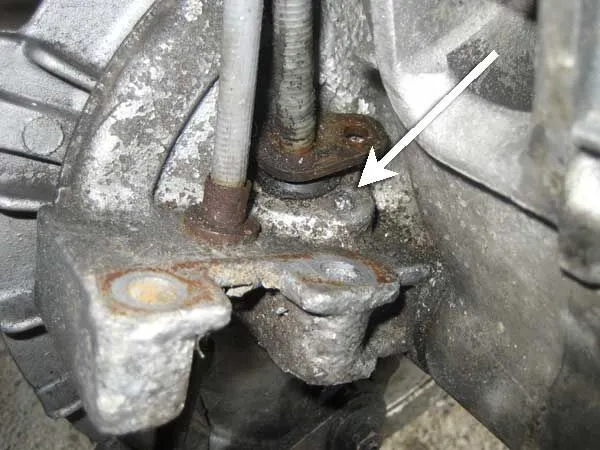

    bin zur Zeit dabei meine neulich gekaufte PX wieder in ansehnlichen Zustand zu versetzen, der Vorbesitzer hielt von Pflege nicht besonders viel.
    Muss den vorderen Kotflügel ersetzen und wollte deshalb die Tachowelle abziehen. Schon beim ersten Versuch die Schraube dieser Halterung zu lösen ist der Kopf abgerissen, der Rest steckt noch in der Bremsankerplatte. Was nun? Platz ist dort ja eh nicht viel. Muss ich das Teil nun ganz auseinanderlegen und die Schraube ausbohren oder fällt jemand etwas besseres ein?

    Ziehe zuerst mal die Tachowelle raus. Dann die Schraube schön in der Mitte ankörnen und ein Loch hinein bohren. So groß, das möglichst viel von der Schraube rauskommt, aber so wenig, dass das Gewinde im Alu nicht beschädigt wird. Dann darfst Du den Schraubenrest mit WD40 und Wärme behandeln. Keine Ungeduld zeigen, das dauert. Dann kannst Du mit einem Linksausdreher versuchen den Rest raus zu schrauben. Aber vorsicht der Ausdreher ist hart wie Glas und bricht auch so. Allso Geduld. Wenn das alles nicht fruchtet, das Loch bis auf das Kernmaß aufbohren und das Gewinde nachschneiden.

    Das heißt also Bremsankerplatte erstmal abbauen. Anders ist da ja zum Bohren kein Platz. Muss mich also erstmal schlau machen, wie man das Teil ab- und auseinander baut. Aber hier wird sich schon eine Anleitung finden.

    Du kannst auch erst mit WD40 und Wärme behandeln und dann versuchen mit nem Körner in Schraubrichtung den Bolzen herausschlagen

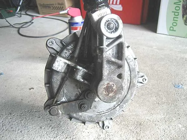

    WD40 steht oben mit auf dem Bild, das ist schon seit Samstag drauf ;)
    Nur mit der zusätzlichen Wärme hab ichs noch nicht probiert, werd ich aber heute abend.

    Hey Kellerkind bei nem 5 oder 6 mm Gewinde brauchst Du aber ganz schön spitze Finger um da mit nem Körner noch richtig zu treffen.

    Schon, oder nen guten Körner, aber es geht. Würde ich zumindest versuchen bevor ich aufbohr. Bei nem 5 oder 6 Gewinde aufbohren is auch nich einfach ohne das die Bohrung verläuft ;)
    Edit meint noch vorsicht mit Wärme und WD40 wegen Feuergefahr

    Nur um es zu Ende zu bringen: mehrtägiges Baden und ordentliches Heizen hat leider gar nichts gebracht. Also gestern morgen in meiner Autowerkstatt vorbei und am abend auf dem Nachhauseweg wieder nachgefragt: "Rausdrehen konnte ich sie nicht, ich habs halt rausgebohrt und eine neue rein...."
    Na genau das wollte ich ja. Und außer einen kleinen Unkostenbeitrag in die Kaffeekasse durfte ich gar nichts loswerden. Fazit: bevor man sich zu lange mit etwas aufhält und sich ärgert sollte man lieber zu jemanden, der sich damit auskennt ;)
