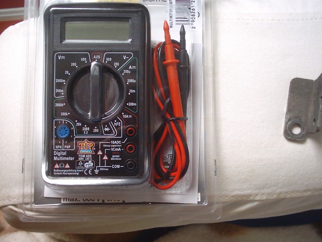

    Hast du ne Idee wie ich diesen elektrischen Komplex bei laufendem Motor mit nem Multimeter messen kann?

    ok,
    messe dann erst einmal bei stehendem Motor:
    schwarz und schwarz vom anderen Blinker mithilfe des Multimeters (Ohm-Messung) verbinden
    und dann bei laufendem Motor:
    rosa an schwarz vom anderen Blinker mithilfe des Multimeters (Wechselspannung) verbinden
    richtig so?
    10% auf alles mit Newsletter-Code
  • Das Messgerät spielt bei der Messung des Widerstands bei schwarz auf schwarz total verrückt
    rosa (kaputter Blinker) an schwarz (funktionierender Blinker) bei laufendem Motor und Blinker links am Lenker betätigt gibt am Meesgerät (Wechselspannung 200V, zweiter Einrastpunkt rechts neben "Aus") keine Werte an.
    Scheint also rosa kaputt zu sein wenn ich das richtig interpretiere
    2 Mal editiert, zuletzt von Roman Esco (August 16, 2007 at 14:47)
