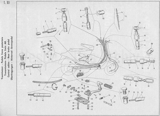

    Danke, dark vespa und Paichi für die schnelle Antworten. Paichi deine Antwort scheint mir die Sache zu erklären, nur wüste ich gern wo die Feder sitzt. In den Expl.Zeichnungen (z.B. Scooter Katalog ) ist eine Feder nicht erkennbar und auch als Ersatzteil nicht aufgeführt. Gibts evtl. ein Bild ?

    Hier ist es Teil Nummer 24:
