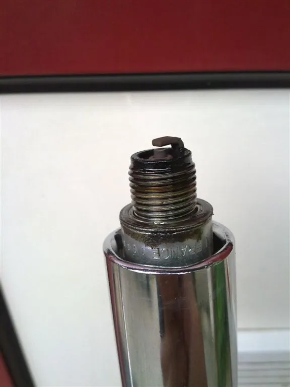

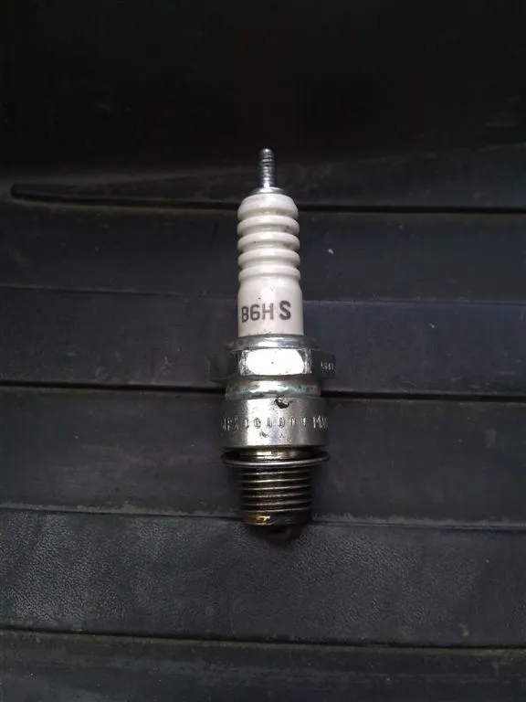

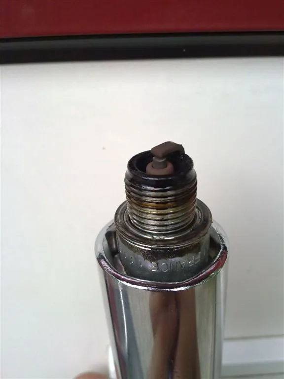

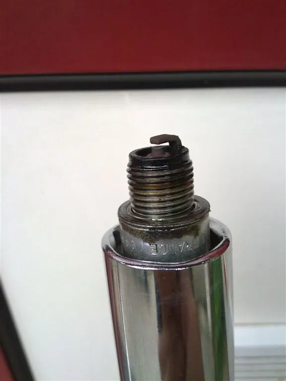

    Servus,
    ich hab mal Fotos von meiner aktuellen Kerze beigefügt. Ich kenn mich nicht so richtig aus, aber den anderen Freds nach ist mein Kerzenbild wohl nicht ganz optimal?! ?( Mein Roller ist eine PK XL2 mit manueller 4-Gang Schaltung, meine Kerze, lt. Aufschrift, eine Bosch B6HS.
    Zum Fahrverhalten:
    Wenn ich den Roller antrete, dann brauch ich zusätzlich Gas, damit er überhaupt anspringt. Dann tuckert er seeehr langsam los und braucht etwas, bis er allmählich auf Touren kommt. Fahren tut er dann normal, lt. Tacho 55 km/h Spitze.
    Dann, wenn ich z.B. an eine Kreuzung komme und das Gas wegnehme, tourt er oft nicht von allein ab. Dabei ist es egal ob ich nur die Kupplung ziehe oder in den Leerlauf wechlse. Nur durch kurzes ziehen des Choke ist er zum abtouren zu bewegen. Dann muss ich aber stets Gas zugeben um ihn nicht absterben zu lassen. Den Verbrauch empfinde ich auch als recht hoch ... ca. ein halber Tank auf 50 km. 8|
    Habe ich die falsche Kerze, brauch ich eine neue oder kommt da gar was Gröberes auf mich zu? Bin für jede Hilfe oder jeden Hinweis dankbar.

    Also der Verbrauch von 2, 5 Liter auf 50 km ist normal.
    Zu dem Verhalten an der Ampel, solltest Du mal den Vergaser reinigen, und dann richtig einstelle. Wie? Anleitungen gibt es hier im Forum genügend.

    ....Deine Kerze ist O.K. Die etwas rötliche Farbe kommt vom 2T Öl. :thumbup:

    Die kerze finde ich sieht top aus...aber dein Verbrauch kann mal gar nicht stimmten. Normal wären so rund 3 Liter auf 100 km.

    - Dass die Kerze nicht sche..e aussieht, freut mich mal, sagt aber auch, dass das Problem woanders liegt. Nur wo?
    - Der Verbrauch kommt mir eben auch recht hoch vor.
    - Die Anleitung von Vespa-Oldie zum Einstellen des Vergasers hab ich gefunden. Werd mich morgen mal dran versuchen.
    Kann es sein, dass er falsch bedüst ist? Würde das die Probleme erklären? Welche Düsen sind denn standartmäßig im Originalvergaser drin?
    Wenn ich ihn schon rausbau und reinige, dann kann ich da auch gleich nachschauen.
