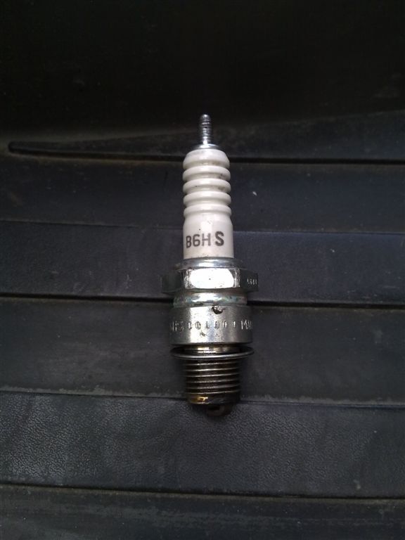

  • Servus,
    ich hab mal Fotos von meiner aktuellen Kerze beigefügt. Ich kenn mich nicht so richtig aus, aber den anderen Freds nach ist mein Kerzenbild wohl nicht ganz optimal?! ?( Mein Roller ist eine PK XL2 mit manueller 4-Gang Schaltung, meine Kerze, lt. Aufschrift, eine Bosch B6HS.
    Zum Fahrverhalten:
    Wenn ich den Roller antrete, dann brauch ich zusätzlich Gas, damit er überhaupt anspringt. Dann tuckert er seeehr langsam los und braucht etwas, bis er allmählich auf Touren kommt. Fahren tut er dann normal, lt. Tacho 55 km/h Spitze.
    Dann, wenn ich z.B. an eine Kreuzung komme und das Gas wegnehme, tourt er oft nicht von allein ab. Dabei ist es egal ob ich nur die Kupplung ziehe oder in den Leerlauf wechlse. Nur durch kurzes ziehen des Choke ist er zum abtouren zu bewegen. Dann muss ich aber stets Gas zugeben um ihn nicht absterben zu lassen. Den Verbrauch empfinde ich auch als recht hoch ... ca. ein halber Tank auf 50 km. 8|
    Habe ich die falsche Kerze, brauch ich eine neue oder kommt da gar was Gröberes auf mich zu? Bin für jede Hilfe oder jeden Hinweis dankbar.
    KK
  • - Dass die Kerze nicht sche..e aussieht, freut mich mal, sagt aber auch, dass das Problem woanders liegt. Nur wo?
    - Der Verbrauch kommt mir eben auch recht hoch vor.
    - Die Anleitung von Vespa-Oldie zum Einstellen des Vergasers hab ich gefunden. Werd mich morgen mal dran versuchen.
    Kann es sein, dass er falsch bedüst ist? Würde das die Probleme erklären? Welche Düsen sind denn standartmäßig im Originalvergaser drin?
    Wenn ich ihn schon rausbau und reinige, dann kann ich da auch gleich nachschauen.
    KK

  • Servus,
    ich hab jetzt mal eine neue Kerze reingeschraubt und den Vergaser gemäß der Anleitung von Vespa-Oldie eingestellt (ok, ich habs versucht).
    Er starrtet jetzt etwas besser, hat aber immer noch eine verzögerte Gasannahme und stirbt im Leerlauf (nach ca. 20-30 Sekunden) ab.
    Hat jemand 'ne Idee, wo ich suchen könnte?
    Hab vor am WE den Vergaser auszubauen und zu reinigen. Bringt das was bei meinem Fehlerbild oder kann ich mir das schenken?
    KK
  • ja sollte aus jeden Fall was bringen..
    klingt nach nem zugesetzten Vergaser..evtl die HD dicht..Gaser raus und komplett reinigen ist ein guter Plan :thumbup:
    Steil
  • Welche Düsen sind denn standartmäßig im Originalvergaser drin?
    Wenn ich ihn offen hab, kann ich ja gleich checken ob es die richtigen sind.
    So ein gebrauchter Roller ist doch immer ein Ü-Ei. :rolleyes:
    KK
